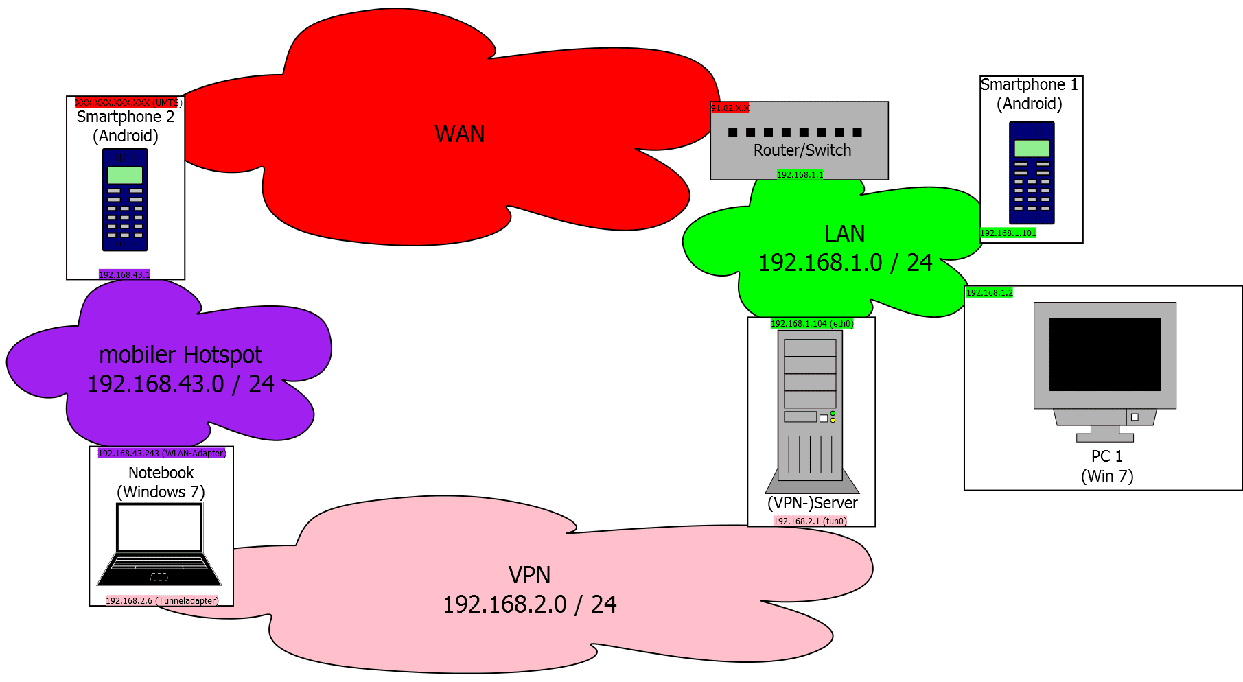

Hier ersteinmal eine Grafik des Netzwerks

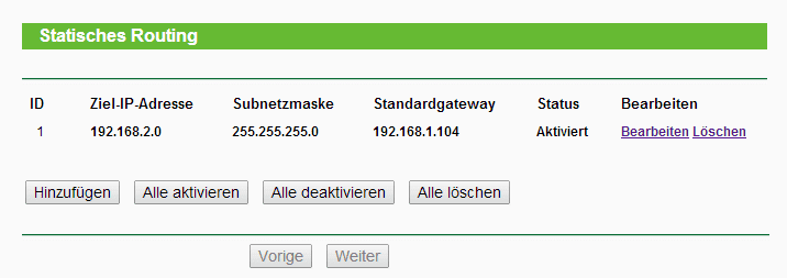

Im Router 192.168.1.1 ist die statische Route zum VPN-Server drin.

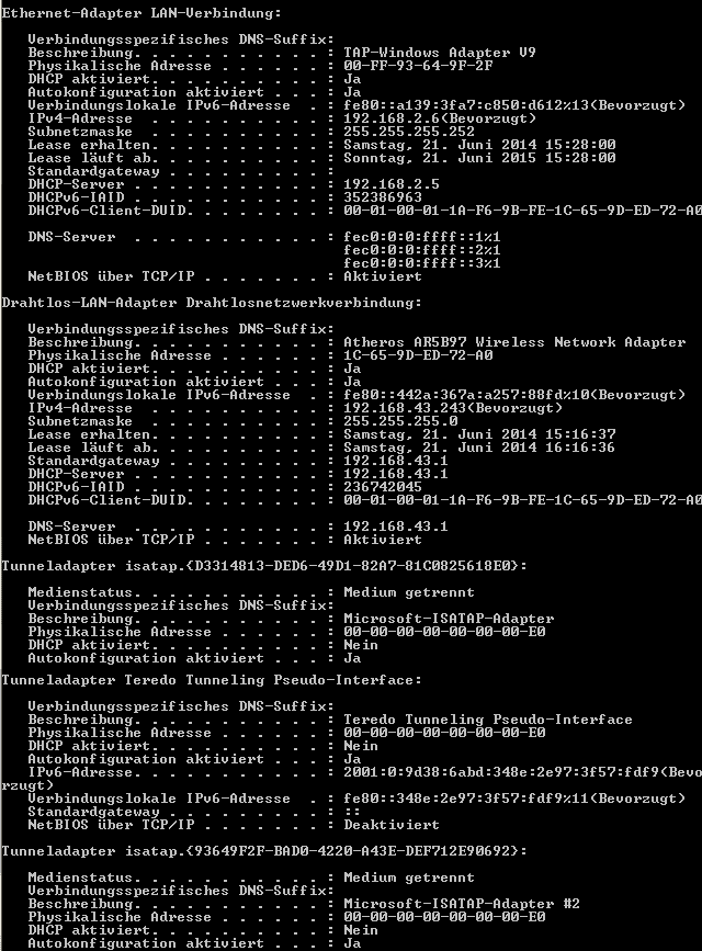

Nun die Client-Seite (das Notebook)
Bei verbundenem VPN sieht ipconfig /all wie folgt aus:
Hier frage ich mich schon wieso das Standardgateway bei TAP-Windows Adapter V9 fehlt. Das könnte schon die Ursache sein?! Wieso steht da nicht der 192.168.2.1 drin?

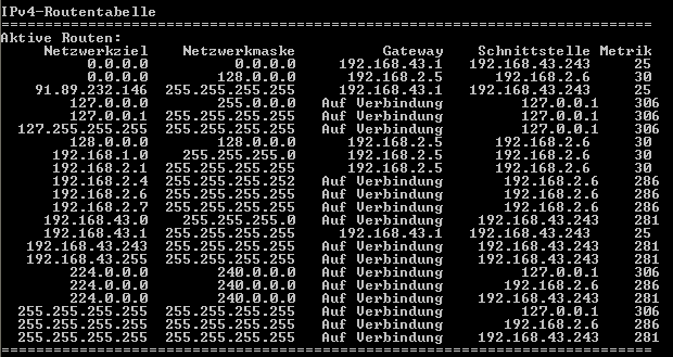

Route print sieht wie folgt aus:
==> Hier sollte bei 0.0.0.0 doch auch der 192.168.2.1 drin stehen und nicht der 192.168.43.1, oder?
Pings funktionieren wie folgt (oder auch nicht):
