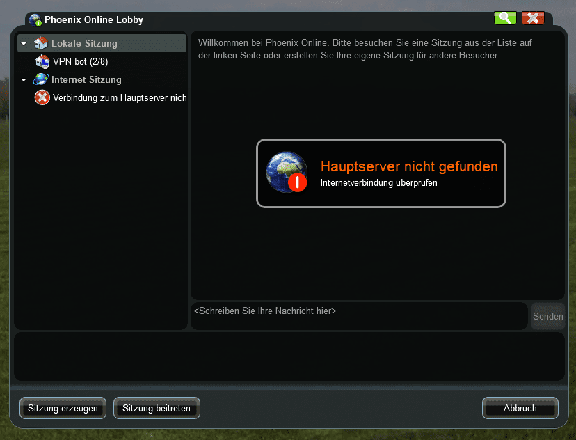

Nur habe ich jetzt noch das Problem, dass bei den WAN Servern die Sitzung tausendfach angezeigt wird (siehe Bild). Das Verhalten ist jedoch nur bei den VPN Teilnehmern der Fall, bei allen anderen Usern des Spiels wird die Session normal nur einmal unter Europa angezeigt, so wie es sein sollte.
Das einzige, was ich im Client noch geändert habe, war die Metrik der NIC's (30 fürs LAN, bzw. 25 für den VPN Adapter). Ich vermute es hängt irgendwie damit zusammen. Oder dass mit dem Broadcast was nicht stimmt bei meinem System.
Nach was könnte ich suchen? Weiss einer gerade, an was das liegt? Danke!

Es scheint irgendwas mit dem VPN Subnet zu tun zu haben:
  • Wenn ich 192.168.65.0/24 eingebe, dann wird der Server 1000x unter LAN Server angezeigt im Spieleclient.
  • Wenn ich 192.168.65.1/24 eingebe, dann wird der Server 1000x unter WAN Server angezeigt im Spieleclient.
  • Wenn ich 192.168.70.1/24 eingebe, dann wird der Server 1000x unter WAN Server angezeigt im Spieleclient.
  • Wenn ich auf GREEN (192.168.67.1/24) bridge, dann wird der Server 1000x unter WAN Server angezeigt im Spieleclient.
Was muss ich da eingeben bei VPN Subnetz, dass das funktioniert?
Ich habs mit UDP und TCP versucht (selbes Ergebnis), mit TAP habe ich 1000 Server, mit TUN sehe ich die Server nicht, obwohl ich die VPN Teilnehmer pingen kann.
Beim Spieleclient kann ich noch "öffne Ports im Router automatisch" ankreuzen. Bringt im Zusammenhang mit meinem VPN Dienst glaub ich gar nichts. Aber wenn ich im LAN hoste (natürlich ohne VPN), dann wird die Sitzung angekreuzt 1000x angezeigt, ohne Kreuz nur einmal, so wie es sein soll.
Ich komme da echt nicht weiter.
