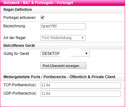

Welcher Anleitung bist du denn gefolgt? Schick mal bitte einen Screenshot von der Portweiterleitung, wenn du eine einrichten musstest. Wie generierst du die Certs?
Hier die Port-Weiterleitung bei meinen Eltern. Bei mir am Rechner lokal geht der VPN Zugang.
Verstehe nicht das Problem. Muss doch irgendwie mit den Zertifikaten zusammen hängen, oder?
Eine Portweiterleitung brauchst du natürlich nur Serverseitig. Also an dem Router wo auch dein OpenVPN Server steht. Du hast Serverseitig auch eine öffentliche IPv4 Adresse und kein DS-Lite?

Hab das Problem gefunden. Ich hatte eine dynamische Portweiterleitung im Hybridrouter eingestellt. Es musste aber eine richtige Portweiterleitung eingestellt werden. Vielen Dank für die Hilfe :)
