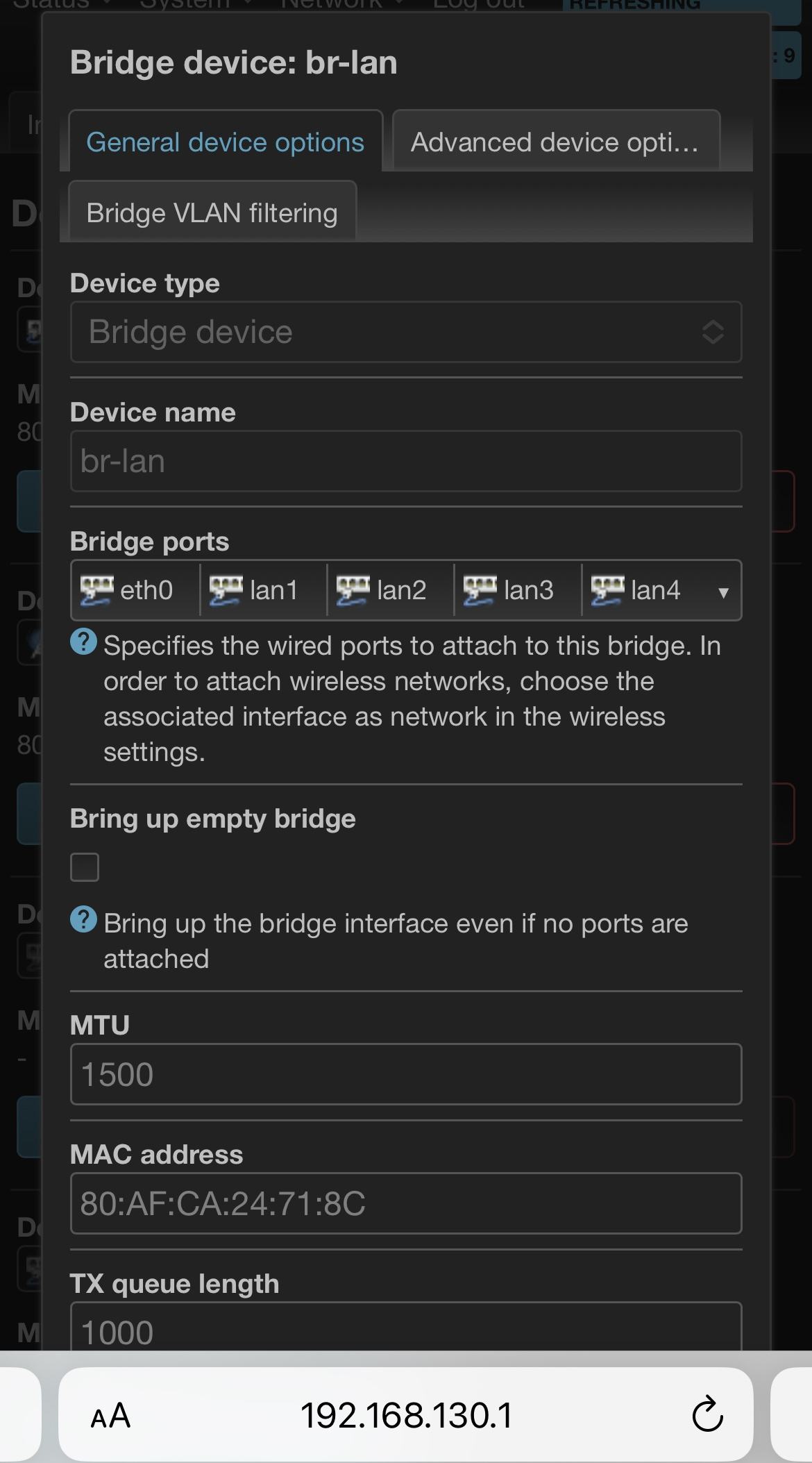

Ich habe es erst versucht mit einer neuen Bridge die wiederum alle Ports angeschlossen hat.
Dann kommt beim Gast WLAN immer, dass das Device nicht da wäre. Nach einiger Recherche ist mir aufgefallen, dass dies wohl nicht ohne weiteres geht und man direkt die Bridge (br-LAN) bearbeiten soll da Openwrt wohl mit zwei Bridges über alle Ports nicht klar kommt.
Hierzu ist es notwendig eth0 der Bridge hinzuzufügen.

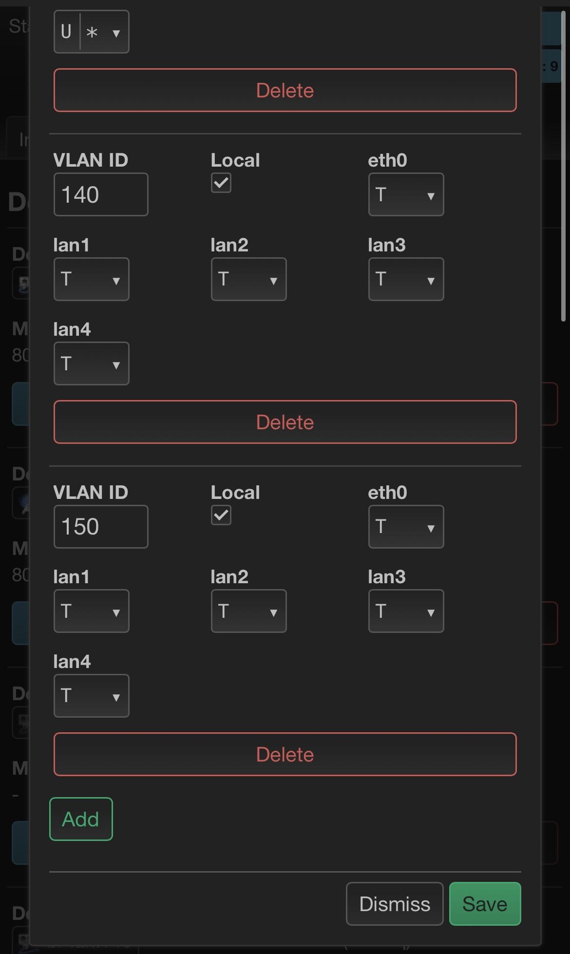

Und die Einstellungen die ich einfügen will.
Hab sie kurz vom Handy aus gemacht.

Dann ist das default tagging für den/die Ports falsch. Ich würde das step-by step machen, also vlan filtering=on und dann erstmal EINEN Port umstellen, über den Du grade nicht das Management machst. Dann testen ggf Kabel umstecken) und wenn das klappt, die anderen Ports umstellen.

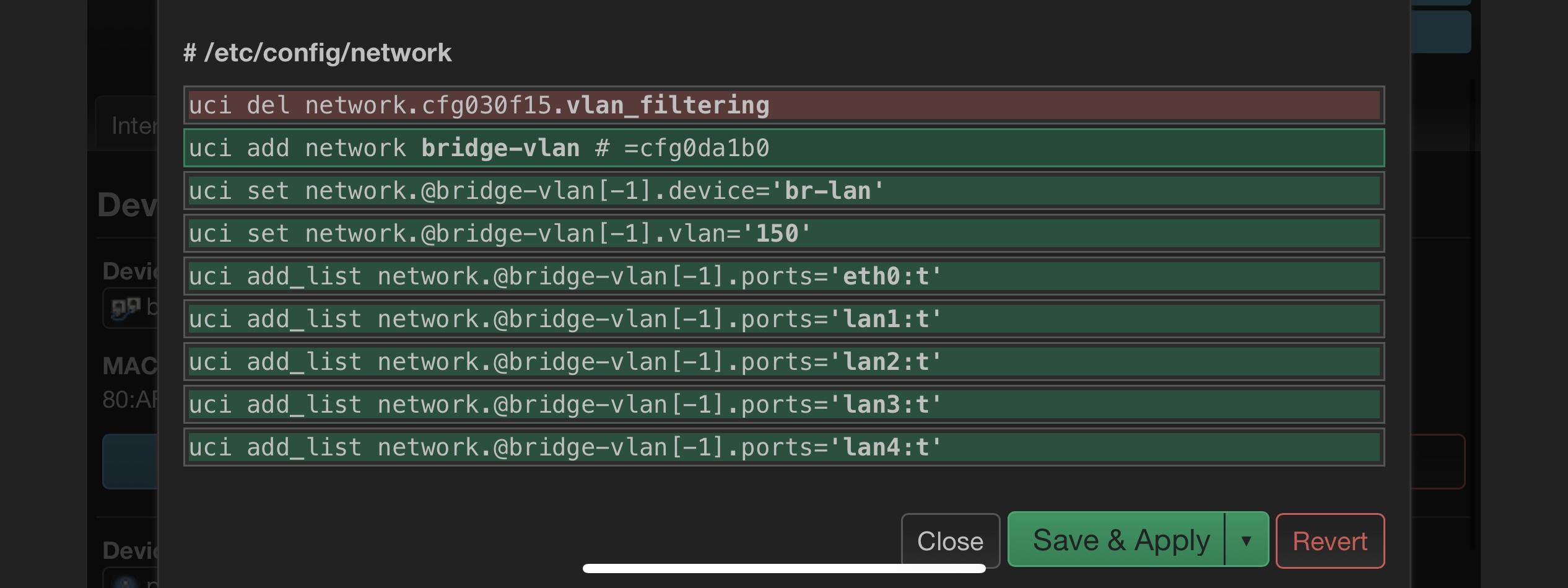

Ich habe jetzt verschiedene Tests gemacht und vermute einen Fehler in Luci bzw. In den uci Befehlen.
Der vlan_filtering tag wird bei Änderungen von vlans immer gelöscht.
Und dann knallt es. Ich vermute weil es kein filtering tag gibt aber Vlans.
Also die Lösung ist simpel und einfach…. Man muss am filtering nichts drehen. Das sollte automatisch passieren. Sonst muss man das Filtering direkt an der CPU unter /sys/… einschalten über die SSH Verbindung.
