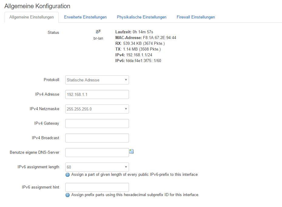

habe OpenWrt auf meinen TP-Link Archer c7 gespielt. Nun komm ich aber nicht weiter, der Router hat Inet jedoch bekommt mein Pc keins??!
Habe Unitymedia Business mit statischer Ip, und Win Einstellungen passen. Habe mal Scrennshots gemacht.
also woist mein Problem??

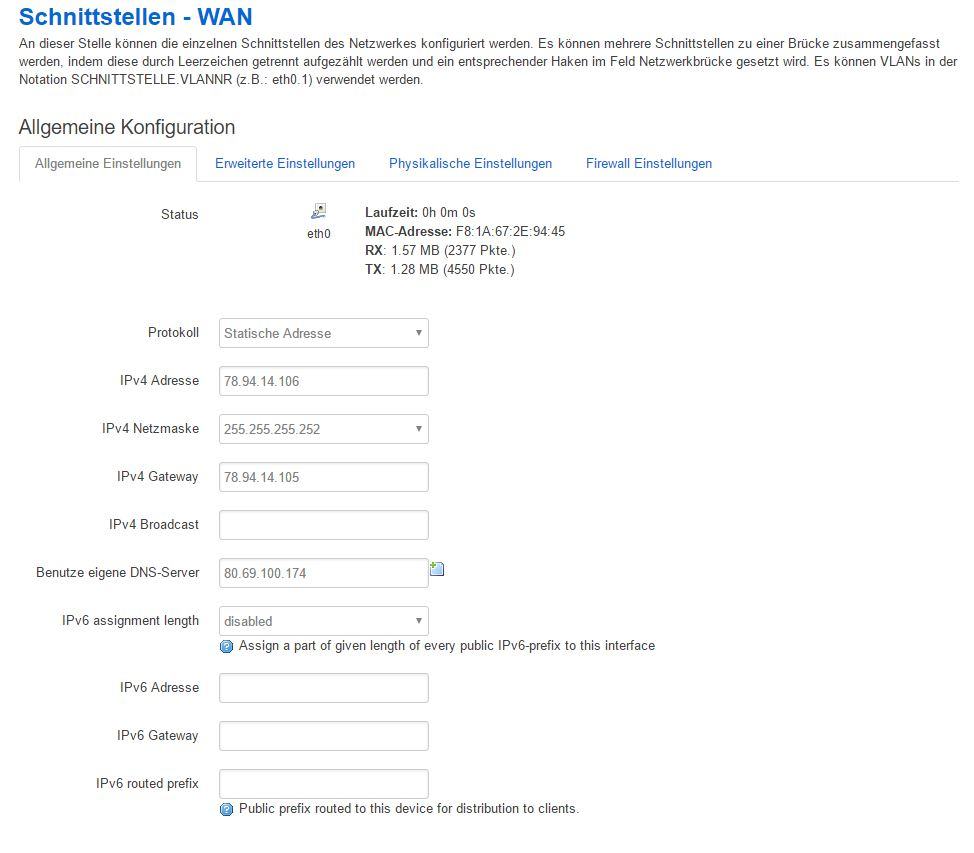

Du bekommst die Statische IP per DHCP, statische IPs konfigurieren geht so nicht am Unitymediaanschluss, bisher funktionierte das bei mir am einfachsten in dem ich das Modem vom Strom genommen habe und dann den nachgeschalteten Router die IP beziehen lassen habe, wenn der Router erst später an das Modem kam, bugte das bei mir immer und der Router hat zwar eine IP bekommen, hatte aber dann kein Internet.

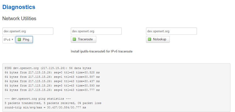

Wie soll ich es denn dann einstellen?? Der Router ist ja im Netz siehe dem Ping Bild..nur muss ich noch ne Route oder so erstellen ??

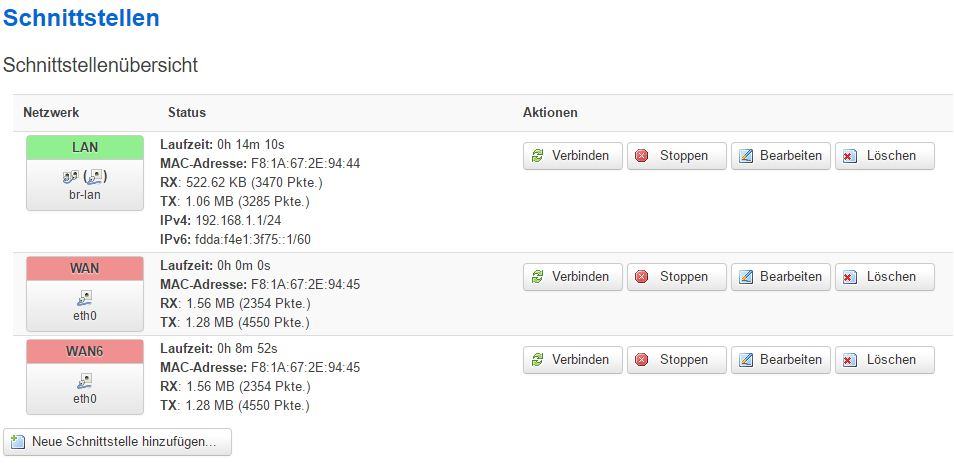

laut Bild 1 hat dein Router keine IP auf der WAN Schnittstelle, ist das immernoch so?
so bin back zu stock rom... nun geht das inet wieder:d
lass das wohl mit openwrt zu kompliziert für mich xD
