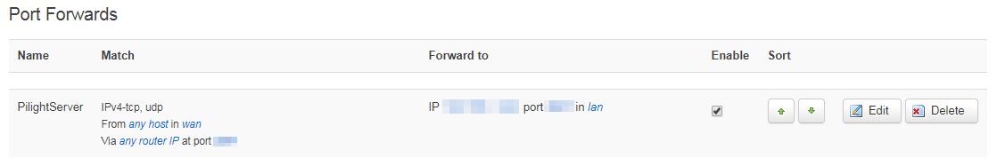

Ich habe einen Raspberry mit Pilight zur Heimautomatisierung am laufen, den ich natürlich auch gerne übers Internet erreichen würde. Allerdings bekomme ich das Portforwarding nicht mehr hin. Im Reiter "Network->Firewall->Port Forwards" habe ich folgende Eisntellungen:
unter IP steht natürlich die lokale IP vom Raspbi und Port ist der im Webserver eingestellte Port, über den ich die Webseite des Raspbi erreiche (Lokal IP:Port funktioniert)

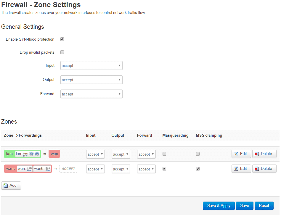

Dazu noch testweise folgende Einstellungen unter General, um dort ein blocken auszuschließen:

Ich komme allerdings nicht über die ÖffentlichIP:Port auf die Weboberfläche. Muss man dafür noch weitere Einstellungen tätigen oder weiß jemand wieso das nicht funktioniert? Bin kurz davor, die originale Firmware wieder aufzuspielen, da damit alles einfach und unkompliziert funktioniert hatte... :-(
