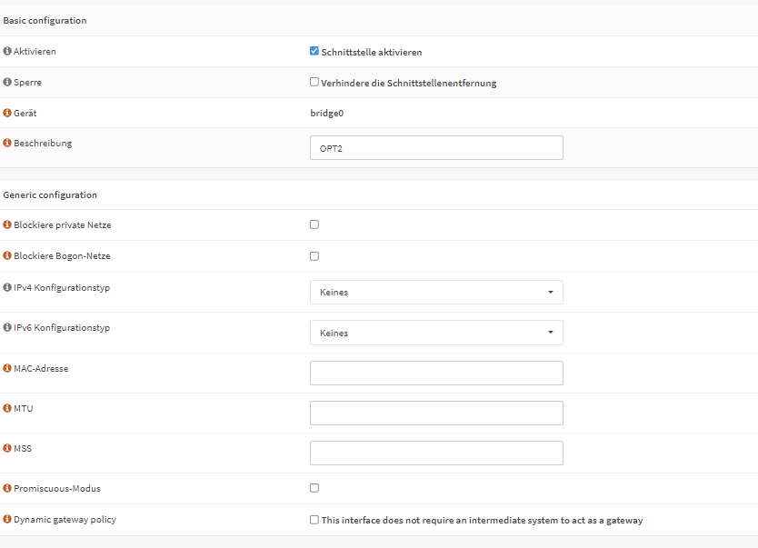

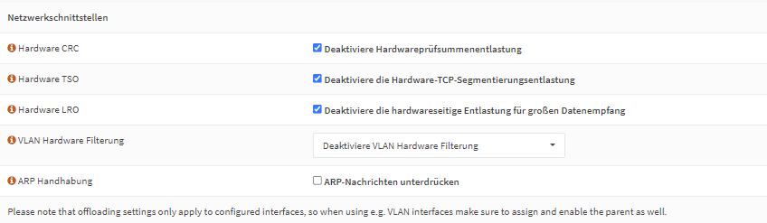

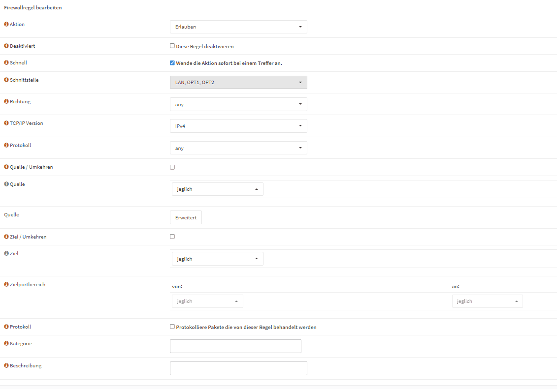

Aber kommen wir zu deinem Setup, welchen Typ von vNIC nutzt du? Hast du das virtuelle Interface in OPNSense richtig konfiguriert? Ist Checksum Offloading in OPNSense deaktiviert? Firewall Rules in OPNSense eingerichtet?
Von der Hostseitigen Config schaut das auf den ersten Blick okay aus, ich würde das Problem in der OPNSense Konfiguration vermuten.
Ich habe ein Lenovo M910q Tiny vorliegen. Da habe ich mir eine zweite NIC verbaut.
Den onboard LAN möchte ich für WAN nutzen und den zweiten über M.2 für LAN. Der LAN wird an einem Switch geklemmt. Und die vmbr0 (E1000) soll zurück an den Proxmox gehen.
Über LAN habe ich Internet aber leider nicht über die vmbr0 Verbindung. Daher hatte ich eher vermuttet das bei Proxmox was falsch eingestellt ist.

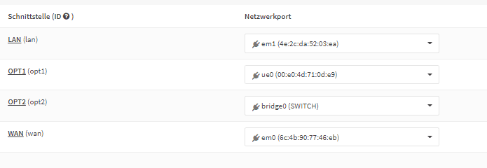

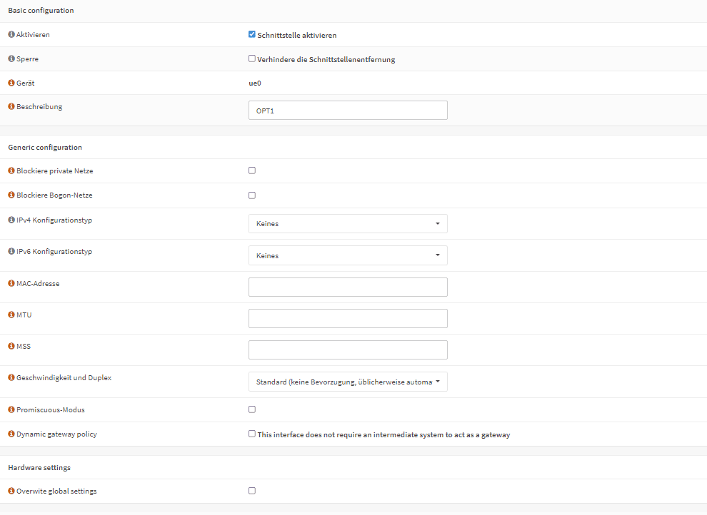

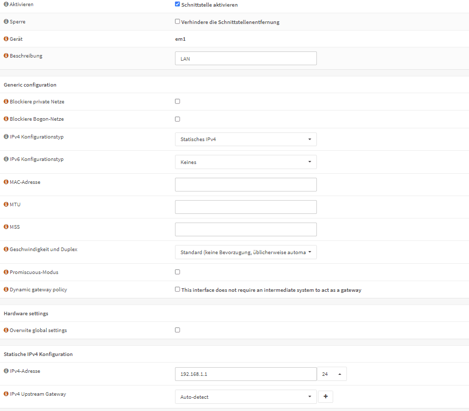

em0 (Onboard NIC) - WAN
em1 (vmbr0) - LAN - 192.168.1.1
ue0 (M.2 NIC)
bridge0 (em1 + ue0)
Checksum Offloading ist deaktiviert.
Edit: traceroute 8.8.8.8 wird versucht über tap100io (169.254.153.101) zu gehen, wie kann ich das änderen?
Sobald die VM (OPNsense) ausgeschaltet ist geht traceroute über die vmbr0

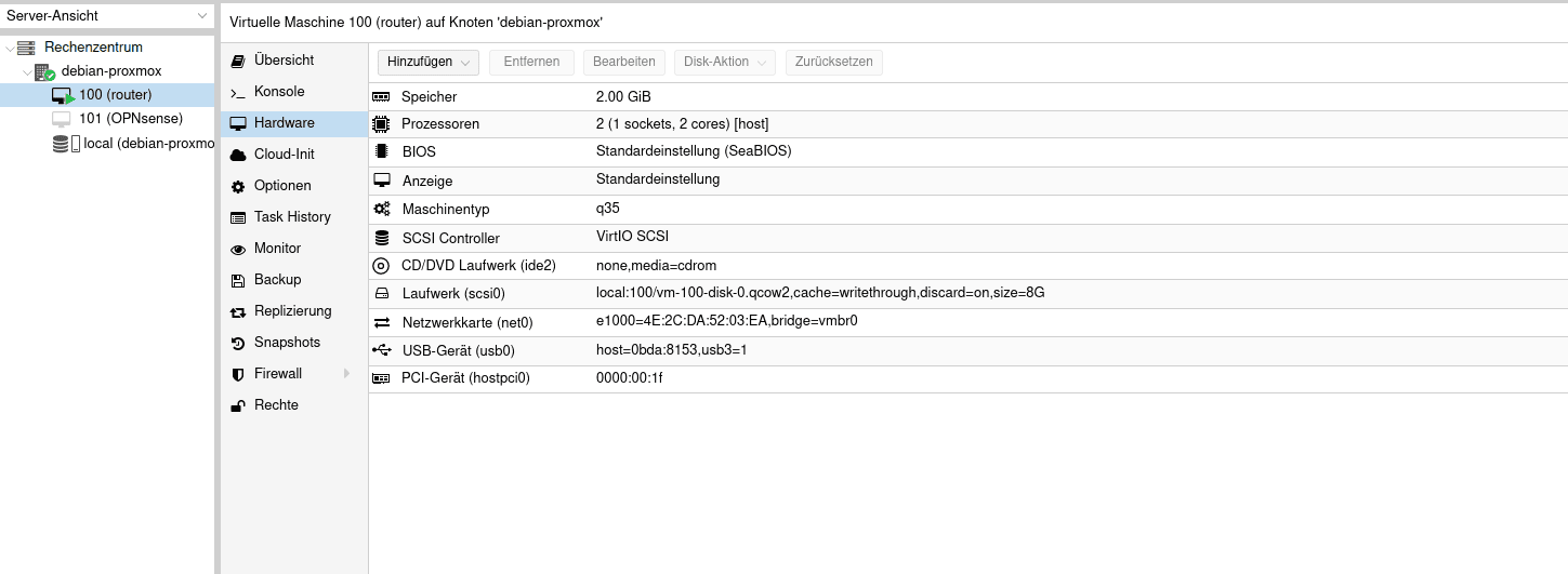

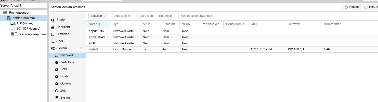

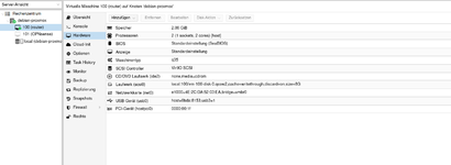

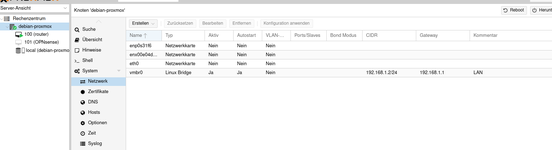

Schick mal nen Screenshot von der Netzwerkkonfiguration vom Proxmox Host und die von der VM (Proxmox UI).
Mir wird einfach nicht ganz klar was du versuchst mit deiner Netzwerkkonfiguration hier zu bezwecken.
Du hast 3 NICs, wieso machst du also nicht folgende Konfiguration:
2 NICs Passthrough an deine pfsense (WAN und LAN). Auf LAN kannst du auch VLANs aktivieren wenn dein Switch das kann.
Den 3. NIC nutzt du als dediziertes Managementinterface für Proxmox. Du machst also das Proxmox vmbr0 auf ausschließlich deinen ue0 NIC pointed.
Wenn das so eingestellt ist schauen wir weiter.
Dann wäre nur noch die Frage in welchem Adressbereich Proxmox sein soll. Soll Proxmox getrennt von restlichen LAN sein oder sich im LAN befinden?
anbei die Screenshots.
eth0 war nur ein test.
Proxmox soll im selben LAN befinden

Diese Konfig ist Mist. Du musst dein LAN auf das Bridge Interface liegen, da die Bridge quasi wie nen Switch agiert und mehrere Interfaces verbindet. Also die korrekte Konfig wäre für deinen Fall
em0 - WAN
bridge0 - LAN
wobei dann auf der bridge0 (em1 und ue0) die Slave Ports wären.
Alternativ lässt du das mit der vmbr und weist wie schon erwähnt Proxmox einfach den 3. NIC zu und verbindest Proxmox mit dem LAN Interface über einen physischen Switch.
