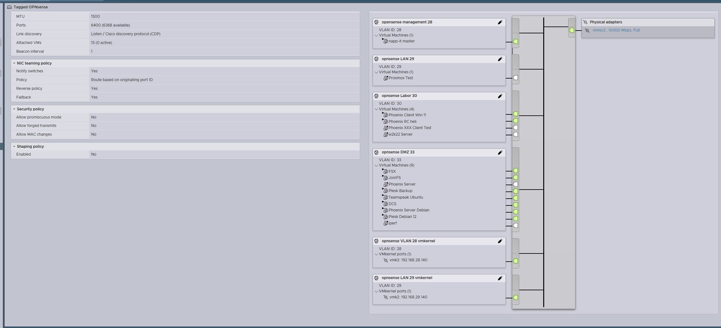

So hat es ausgesehen, als es noch gelaufen ist. Zumindest auf dem ESXi.
Aber kriege es ums verroden nicht mehr hin, dass die vmkernel Adressen wieder per DHCP bezogen werden. Habe zum testen mal die Adressen statisch vergeben, aber komme trotzdem nicht auf die vmkernel. Komme aber schon noch auf den ESXi, über die alte Firewall.

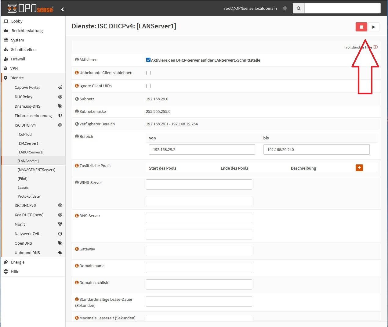

Wenn ich bei der Sense bei den DHCP Servern oben auf starten drücke, kommt bitte warten, aber der Dienst bleibt rot. Ich glaube, das ist das Problem.
Bei KeaDHCP muss ich ja nichts aktivieren, oder?
