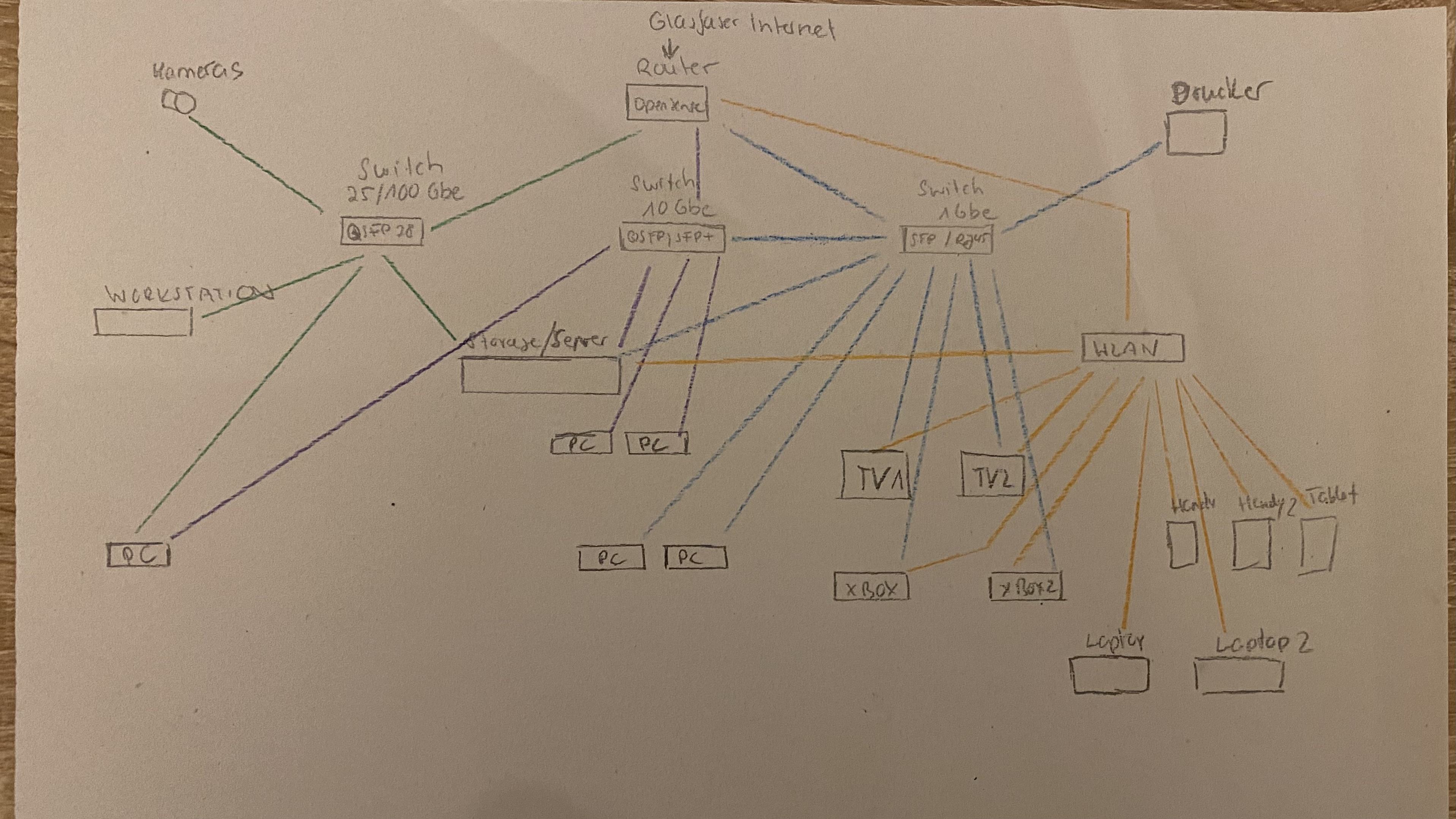

Hallo zusammen,
suche nach einem leistungsfähigen Router für mein Homelab.
Das Homelab beinhaltet einen 100 Gbe Qsfp28 Switch, einen 10 Gbe Qsfp/Fsp+ Switch, einen 1 Gbe Fsp/Rj45 Switch und ein Ubiquiti WLAN.
Braucht der Router eine Qsfp28 Netzwerkkarte, damit das 100Gbe Netzwerk nicht an Leistung verliert oder reicht eine 10 Gbe Qsfp bzw. Fsp+?
Anbei eine ungefähre, schnelle Zeichnung:

Und der 100G Switch kann kein Routing ? Ich würde nur eine kleine NAT Box besorgen, die in der Lage ist deine WAN Geschwindigkeit auszulasten. Das interne Routing überlässt du lieber deinem Switch.
Das interne Routing würde ich ungern den 100 Gbe Switch erledigen lassen. Ist halt ein Switch und kein vollwertiger Router. Und mit 650 MHZ ist die CPU nicht unbedingt ein Kraftprotz.
Firewall und Routing sind wohl eher was für eine Opensense.
Wenn die genannte Box zum Flaschenhals wird, würde ich sonst halt auf ne Bastellösung mit 100Gbe Dualkarte zurückgreifen.
Was läuft denn eigentlich alles über das 100 GB Netz? Wenn sich alle relevante Komponenten im gleichen VLAN befinden, dann musst du doch den internen Traffic gar nicht routen.
Im 100er Netz befinden sich eine Workstation, Outdoor und Indoor Kameras (könnte ich auch über das 10er Netz laufen lassen) eine Verbindung zum Server und zum Storage und zu meinem Haupt-PC, welcher auch Zugriff auf das 10er Netz hat.
Alle sollen natürlich auch eine Verbindung zum Internet für Updates haben.
Am Router hängt der Glasfaser-Internet-Anschluss.
Die Workstation kann nur über den Haupt-PC oder per VPN über die Ferne erreicht werden und sie hat Verbindung zum Storage.
Ah, also ein 100G Switch von Mikrotik ? Der kann L3 HW Offloading, statisches Routing sollte da nicht über die CPU gehen.
Warum hängen eigentlich die Kameras an dem 100G Switch ? Sind das besondere Kameras ?
Ja, ist ein Mikrotec.
Nein, bin halt erst mal am probieren.
Aufnahmen gehen direkt auf den Storage und nicht in eine Cloud. Könnten aber ohne Weiteres zum Beispiel an den 10 Gbe Switch.
Das alte Homelab hing halt komplett an einem Unify 24 Port Gen 1 POE Switch mit ner Kabel Deutschland FRITZ!Box.
Und jetzt Bau ich um und möchte große Daten über das 100 Gbe Netz bearbeiten und bewegen.
Der normale Haushalt geht dann über das 10 Gbe Netz oder WLAN, der Homeoffice- und TV Bereich bleibt vorerst am RJ45/Fsp Netz.
Nehme gerne Tips und Zeichnungen zur Verbesserung an.

Ich würde erstmal anfangen den Saustall an Switches aufzuräumen sofern das Lokationstechnisch machbar ist.
Dann wäre auch ein routing über den CoreSwitch relativ easy handelbar.
ansonsten dann für Sense eine etwas ältere Dell Workstation oder halt irgendwas aus der Optiplex schiene.
Da dann eine X-port NIC mit dem Speed deiner Wahl oder auch mehrere davon rein und auf gehts....
Hey Fintastic,
Die Vernetzung ist wirklich überarbeitungsbedürftig. Es macht z.B. keinen Sinn, das WLAN an die Opensense zu hängen UND dann noch direkt mit dem Fileserver. Die Lines über die Opensense, dann aber nicht mehr untereinander oder alle untereinander und nicht mehr oben rum. Entscheiden. Die Opensense ist im Zweifel dafür da, den WLAN-Geräten Zugriff auf die anderen Lines zu geben, z.B. per VLan oder Client based Access. Gleiches gilt für LAN+WLAN an den verschiedenen Endgeräten. M.E. die WLAN-Verbindungen „links vom Laptop“ streichen.
PC und Server sollten auch nur an einer Lane bzw. einem Switch hängen, sonst hast Du nachher reichlich Routingprobleme.
Oder ich habe gar keine Ahnung davon. Aber das sieht wirklich konfus aus.
Vielen Dank für die Rückmeldungen.
Okay, die Lines vom WLAN zum Server sind verwirrend gezeichnet. Damit wollte ich nur ausdrücken, dass alle Geräte, die an das WLAN geschlossen sind auch an den Storage / Server kommen.
Langfristig soll dann auch der alte Switch weg und durch den 10 Gbe ersetzt werden.
Die Frage bleibt, ob ich den Router mit ner 100 Gbe ausrüsten muss, oder ob ne einfache 10 Gbe ausreicht, ohne dass dann Geschwindigkeitsverluste im 100er Netz entstehen.
Wenn ich das mal so interpretiere, dass der Server im 100G Netz an dem dortigen Switch hängt: pfsense sollte dann mit 25G zum 25/100G-Switch gehen. Dann mit 25 oder 10G zum 10er Switch. Dort hängen dann die sonstigen PCs mit jeweils 10G. Vom 10er eine 10er an den 1G-Switch (z.B Aruba1930, hat 10G uplink). Ich würde das als max. Lösung ansehen. Ansonsten lieber noch weitere PCs über 25/100 an den dicken Switch.
Edit: Weil 25G nicht wesentlich teurer oder kompliziert als 10G ist. 100g ist da eine andere Nummer.
Nachtrag: innerhalb eines Subnetzes hat ein Gateway (pfsense) keine Auswirkung. Natürlich kann auch bei 1G->pfsense die Workstation per 100G auf den Server zugreifen. Die PCs laufen dann aber „über oben“ über die pfsense.
Warum benötigst du bei einem 150/50 Anschluss mehr als 1 Gigabit von der OPNSense FW zum Router?
Was für einen QSFP Switch hast du?
Anyway: OPNSense Router an deinen „schnellsten“ Switch und von dort ggf in weitere Switches, AP, etc
Die 100GBit machen auch nur Sinn zwischen Workstation und Fileserver und dann auch nur mit schnellen SSDs (max 12500 MB/s) auf beiden Seiten
Nein, die 100G machen gar keinen Sinn. Ich finds nur gut, dass es hier nicht nur zwei Verrückte gibt, sondern drei. 8-)Vgl 100G-Thread: Die bekommt man nicht ohne weiteres auf die Straße.
Ich habe nur unterstellt, dass auch wirklich ein Routing gewollt ist und daher alles von der *Sense aus. Wenn alles im gleichen Netz hängt/hängen soll, dann ja: 100G-Switch->10G-Switch->1G-Switch und wegen des kleinen Internetzugangs ist es eigentlich egal, wo die *sense angeflanscht wird.
