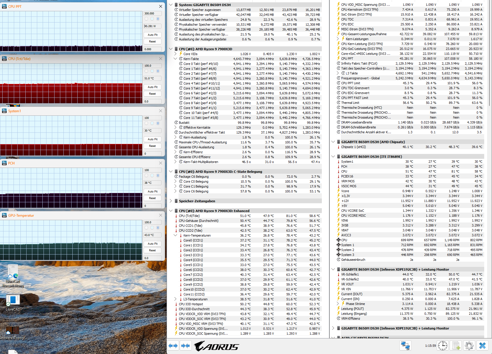

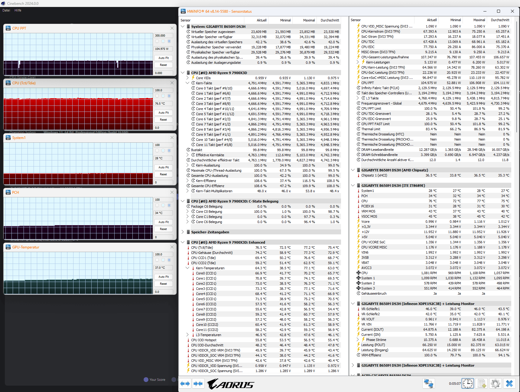

Ist das so okay? Anbei ein Screenshot vom letzten CB2024-Run:
