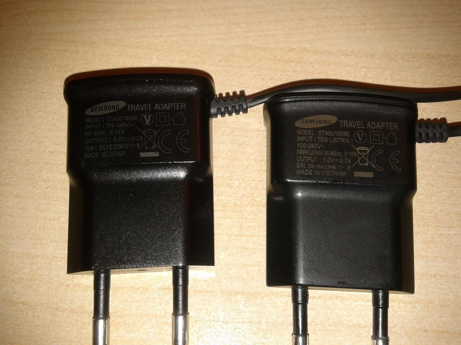

Hier ein Bild der beiden Samsung-Ladegeräte:
Das Linke ist das nachgelieferte, das rechte das beim Handy mitgelieferte.

Das ist kein Problem mit dem Ladegerät. Du kannst es bedenkenlos benutzen.
probleme kommen nicht von zu hoher Spannung sondern von einem nicht 100% pass genauem micro USB Stecker der einen Kriechstrom zu Masse verursacht.
Deswegen die Schwierigkeiten mit dem (kapazitiven) Touchscreen; und das nur bei angeshlossenem Ladekabel.
Hmm... ohne dir wiedersprechen zu wollen noch ein Beispiel:
Bei einem Sony Ericsson Ladegerät habe ich genau das gleiche Phänomen. Allerdings kann man hier das Kabel vom eigentlichen Netzteil trennen und als USB-Kabel verwenden. Mache ich das, gibts keine Probleme...
