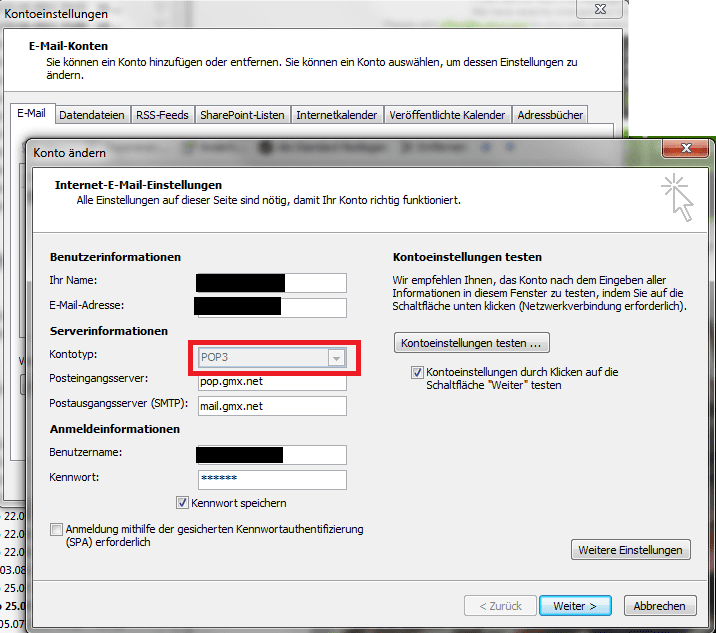

aber das muss ich dann erst beim Anbieter umstellen? weil wie gesagt, die Option in Outlook is ausgegraut, hier mal n Bild:
attachment.php
edit:
hm, ok. das fängt ja schonmal schlecht an:
Hinweis: Der IMAP4-Zugang ist in den Tarifen GMX ProMail und GMX TopMail verfügbar. FreeMail-Kunden steht ausschließlich der Zugriff per POP3 zur Verfügung.
Quelle: http://faq.gmx.de/faq/7.html
und gibt es keine möglichkeit POP Adressen zu Synchen auf 2 Rechnern? -.-

Nein, geht wirklich nicht. Dafür ist Pop einfach nicht ausgelegt. Wenn Du das wirklich so haben willst, musst Du auf einen entsprechenden Tarif wechseln.
oh man, schlecht :-( gmx etc könnt ich verkraften. Aber bei meiner hauptadresse gibts auch kein imap bei meinem alten tarif für 1 euro pro monat. Die nächste stufe wo das dabei ist wären 5euro pro monat was mir schon wieder fast zu viel is :-p mist da
