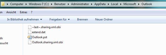

Normalerweise ist der Standardpfad: --> C:\Users\Benutzername\AppData\Local\Microsoft\Outlook
Dort findest du die Datendatei "Outlook.pst", die kann von der Datengröße MB-mäßig durchaus fett sein, denn darin ist alles gespeichert inkl. Anhänge wie Bilder, PDFs etc.
Diese Datei speicherst du und im neuen System mit Outlook kannst du bei geöffnetem Outlook über das Register Datei / Importieren/Exportieren wieder alles inklusive Ordnerstruktur herstellen.
Was du neu einrichten musst sind die Konten und Konteneinstellungen mit pop/smtp oder imap und Passwörtern.
Wenn nur das Mainboard futsch ist, dann kannst du das System doch an ein einfaches MB anhängen und direkt die Outlook.pst exportieren und auch sämtliche Passwörter und Konteneinstellungen auslesen.
wie Sassicaia schon beschrieben hat - diesen ordner musst du finden:
und die outlook.pst sichern

ich würde dir raten, die 4 dateien (post#3) zu sichern, outlook zu installieren und die kontoeinstellungen vorzunehmen
teste ob outlook internet kontakt hat (test mail)
danach kopiere die 4 dateien einfach in den dann existierenden outlook ordner (alles überschreiben)
