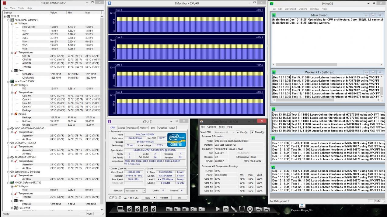

Huhu habe auch den i5 2500k @ 4.6 + Asrock P67 Extreme 4 -> Kein Gen3 mit Bios version 3.10
Meine Settings:
Multi 46
BCLK 100
Spread Spektrum: Disable
PLL Over Voltage: Disable
LLC: 5
Additional Turbo Voltage: + 0.004V
VCORE: Offset: -0,005V
Long Duration: 150
Short Duration: 150
C3 & C6 : Disable
Im Idle taktet er schön auf 1600 Runter
Evtl. hilft dir das weiter. Muss dazu sagen das das mein erster "K" Prozessor ist und ich kein Profi bin.
Vcore ist quasi unter Volllast 1.272V-1.288V
Das mit dem Addition Turbo Voltage und Offset hätt ich evtl auch Schicker lösen können (Hebt sich ja irgendwie auf was ich da veranstaltet hab xD).. aber so läuft er Super.
Gehäuse ist ein Coolermaster HAF-X
Gekühlt wird mit Scythe Mugen 2 + Prolimatech MK1 Paste hatte davor 70° mit dem Mugen 2 aber die Paste(Die beim Mugen 2 dabei war) war schon extrem alt hatte mir dann die MK1 bestellt.
Volle Auflösung:
http://s1.directupload.net/file/d/3470/5rvpjnmx_jpg.htm
Mit dem Turbo Offset + Vcore Offset lasse ich mich gerne von jemanden Optimieren :)
