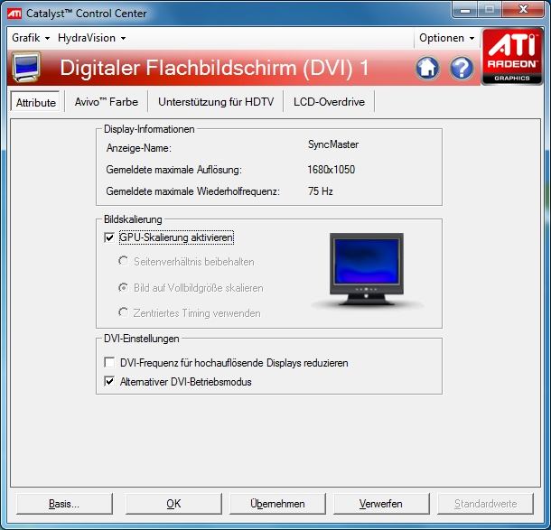

Jetzt aber zum eigentlichen Problem: Der TFT hat eine native Auflösung von 1680x1050, 16:10. Der LCD Full-HD 1920x1080, 16:9. Schalte ich den TFT aus, kann der DVI für den LCD-TV genutzt werden. Durch das forcieren von 1920x1080 bekomme ich mit dem HDTV-Modus auch die gewünschte Auflösung hin, jedoch wird das Bild überskaliert. 1680x1050, oder z.B. 1360x768 werden perfekt dargestellt. Dann ist auch die Bild-Skalierungsoption (gemeint ist nicht die Skalierungsoption, siehe Screenshot) aktiv und kann genutzt werden (Bild auf volle größe zentrieren). Bei der Full-HD-Auflösung wird diese ausgegraut. Die Skalierungsoption, wo der Under- bzw. Overscan eingestellt werden kann, wird erst gar nicht angezeigt. Problem ist wohl, dass das CCC den Samsung-TFT immer noch als Monitor erkennt, da dieser am HDMI steckt. So schließe ich das ganze umgekehrt an, wird der LG als erster Monitor erkannt. Die Full-HD-Auflösung lässt sich perfekt darstellen, da die Skalierungsoptionen angezeigt werden. Dafür kommt wie am Anfang schon beschrieben, kein Bild auf den Bildschirm nach dem Booten. Schaltet man später vom TV auf den TFT um, so kann mit anderen Auflösungen kein scharfes Bild dargestellt werden (da der LG als Monitor erkannt wird). Getestet mit 9.11 und 9.12 + Bugfix (ohne Bugfix kam man auch nicht in die Display-Einstellungen hinein).

Das ist ja der Punkt. Die Skalierungsoptionen werden nicht angezeigt (siehe Screenshot). In dem von dir verlinkten Thread sind sogar zwei Beiträge von mir.

Das Problem ist halt, dass der über HDMI angeschlossene TFT als Monitor erkannt wird. So kann die Full-HD-Auflösung nur forciert werden und eine Skalierung ist erst gar nicht möglich. Da müsste vielleicht ein selbstgebastelter Monitortreiber her.
