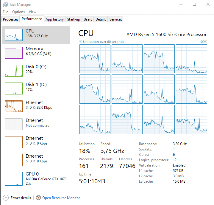

Dann könnte das an meinem ram liegen, oder? Wenn es am Prozessor liegen würde müsste er auch mehr ausgelastet sein, richtig?
Man sieht ja in der vorschau wie sehr dieser ausgelastet war. Die Graka war ja auch nicht wirklich ausgelastet
Bin mir da halt nicht sicher weil der Ram ja nicht zu 100% benutzt war.
Man sieht ja bei der vorschau dass es nicht wirklich ausgelastet war.
Habe den Screenshot nach einem Match gemacht. Bei der Auflösung 1366 x 768

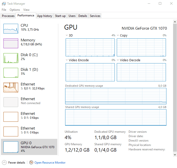

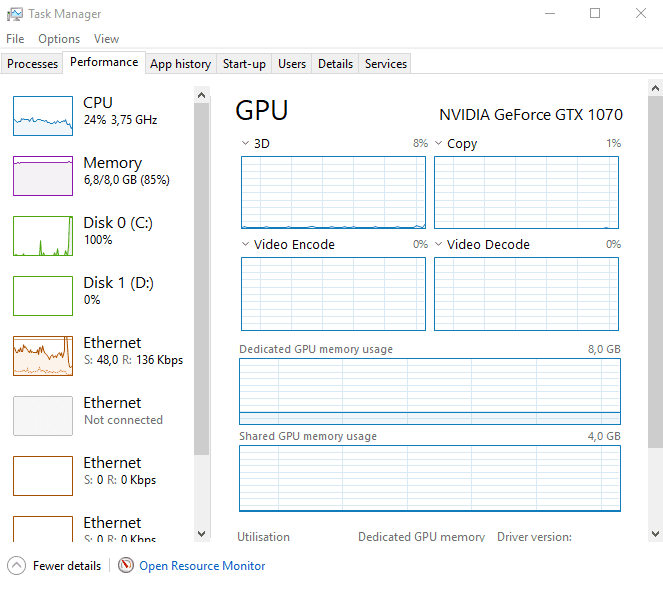

Ich habe gerade nochmal ein Match mit 1080p gespielt und dieses lief relativ flüssig nachdem ich Chrome mal geschlossen habe. Hier nochmal Screenshots kurz nach dem Match. Mir ist das mit dem Ram nie aufgefallen, aber es würde für mich Sinn ergeben. Was denkst du/denkt ihr bei den Bildern? Mich stört es nur dass er nicht zu 100% ausgelastet ist und das aber für mich der einzige Grund wäre den ich sehe. Mehr Ram zu kaufen wäre ja jetzt nicht ein Problem für mich :haha:
