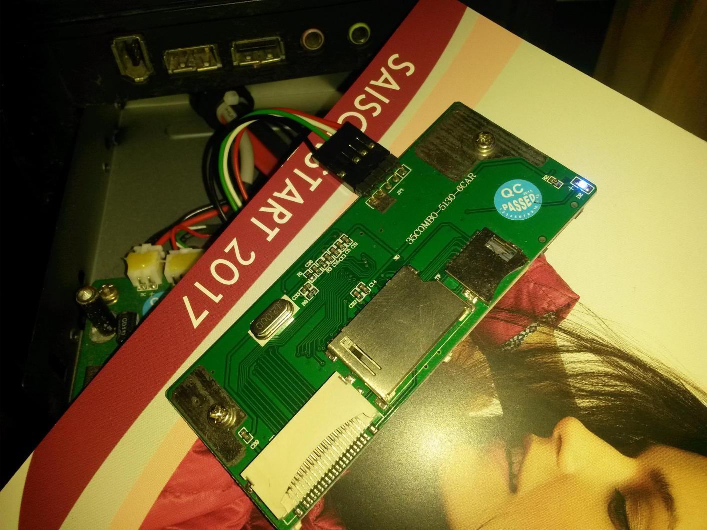

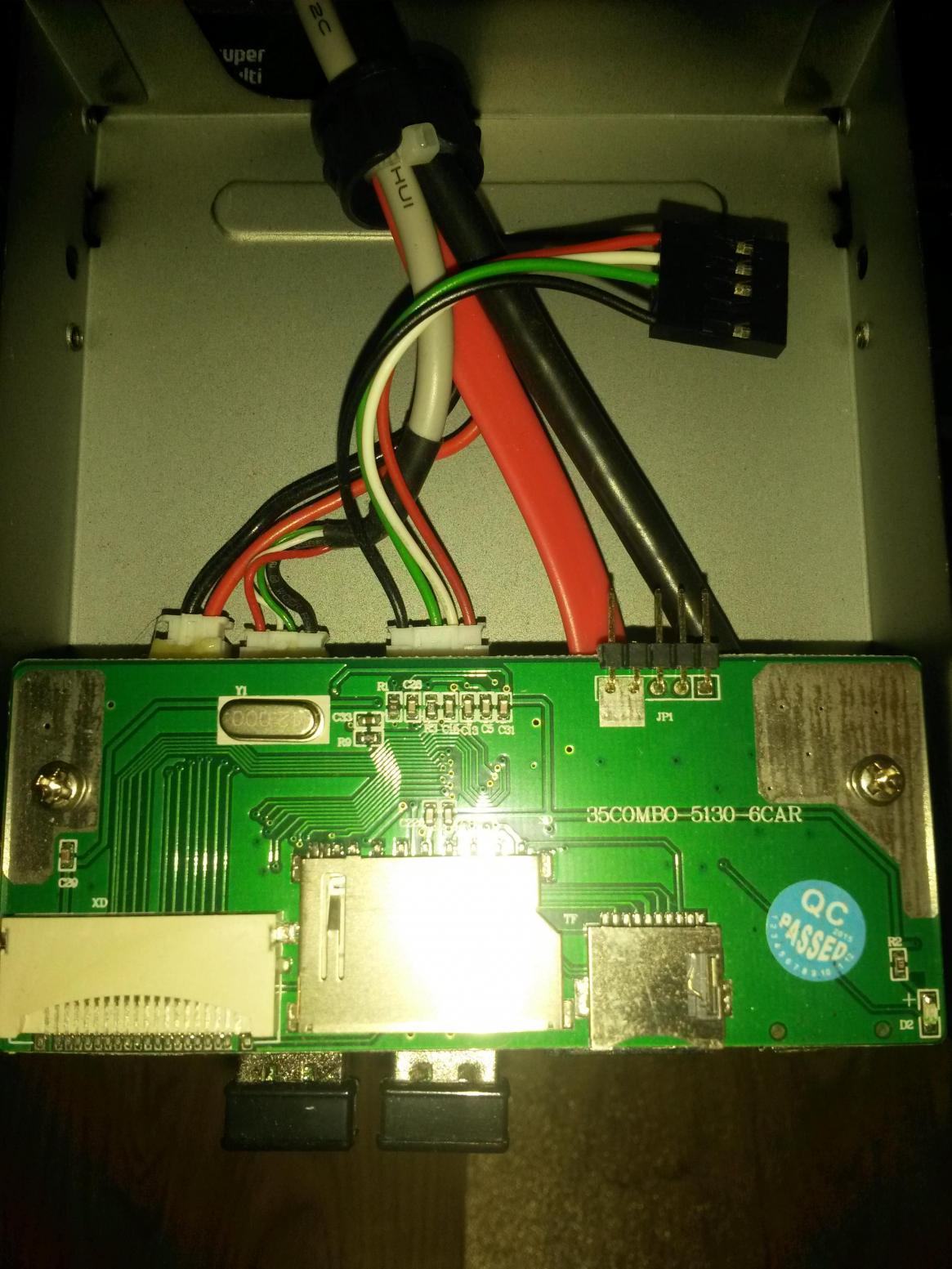

Ich habe den raidsonic-icy-box-864-b Kartenleser.
Der hat folgende Anschlüsse:
  • eSATA --> SATA am MBoard
  • USB3 --> USB3(extern)-Port am MBoard
    [*]USB2 --> USB2-Port (mit PINs) am MBoard
  • 4-Pin-Molex Stromanschluss
Problem:
Sobald ich USB2 anschließe, bleibt der PC am BIOS-Screen hängen;
unabhängig davon, wo ich USB2 anschließe (habe mehrere USB2-Ports auf dem MB) und ob SATA und USB3 angeschlossen sind.
Daher kann ich die Kartenslots nicht nutzen, was bei einem Kartenleser doof ist.
Der Kartenleser hat zwei Platinen, die Kartenslots sind auf oberen angebracht.
Diese läuft offenbar über USB2, wärend die unteren USB-Ports alle über den USB3-Port laufen.
Der PC startet, wenn ich die obere Platine abgestöpsel (vgl. 001.jpg und 003.jpg).
Es gibt also ein Problem mit der USB2-Platine.
Der Artikel ist schon ausgetauscht; der Fehler bleibt identisch!
Es ist also kein Einzeldefekt am Kartenleser.
Umtauschen oder Garantie ist keine Option mehr.
Hat jemand eine Idee, wie ich die Slots zum Laufen bekomme?
Danke für Eure Zeit!
