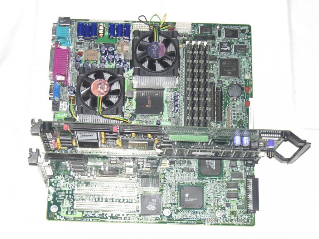

ich hole den Thread mal wieder nach vorne, da ich auch ein solches Mainboard habe und gerne in Betrieb nehmen würde (Intel Server Board STL2 (G7ESZ)). Leider ist weder in der noch im Internet zu findenden Dokumentation noch in dem oben beschriebenen Kit, das ich mir ebenfalls aus den USA geordert hatte, beschrieben, wie die Pinbelegung der Frontpanel-Steckleiste P23 ist und man das Board in Betrieb nehmen kann, wenn man das Frontpanel (in einem der Bilder oben zu sehen) oder ein passendes Gehäuse NICHT hat....
Beim bloßen Anschließen eines passenden Netzteiles passiert nämlich gar nix...
Das Ding ist mit RAM und CPUs voll bestückt und liegt hier schon Jahre rum. Damit könnte man einen netten Retro-Rechner aufbauen...
Hat jemand nähere Informationen zu diesem Board, die in den vorhandenen Dokumentationen NICHT vorhanden sind ?
