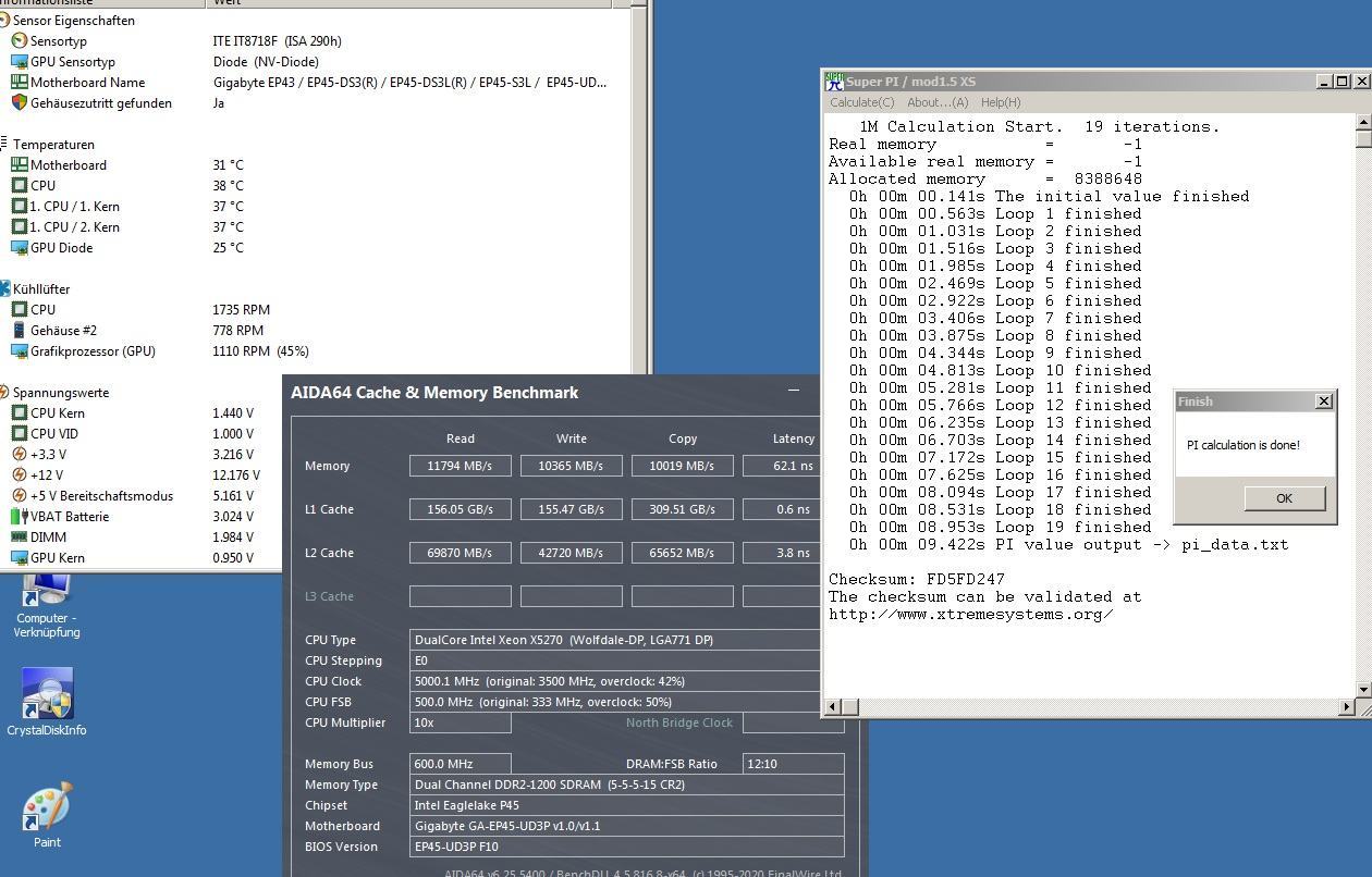

Grundsätzlich laufen die P45 mit Vollbestückung. Hab mehrere davon, unter anderem ein Sys mit 4X4GB (16GB) und OC Sys mit FSB 500, Teiler Memory auf 1200 (600). 4X2GB

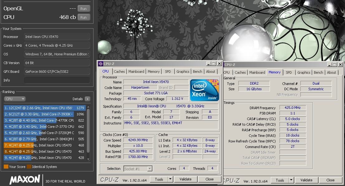

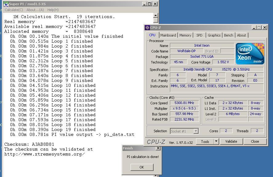

Pics alle mit Vollbestückung....
