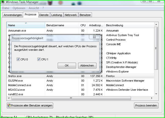

So zu guter letzt den taskmanager aufmachen und mal schauen wieviel threads aktiv laufen und welche davon unnötig sind! Da wow auch auf nem single core gut läuft würde ich das spiel mal starten dann strg +alt + entf.
und im taskmanger die spiele exe mal nur einem core zuweisen.
danach mal schauen wie sich das spiel verhält!

Hast Du jetzt eigenltich die alle Kerne aktiv ? Schau einfach mal in den Taskmanager, da solltest Du dann soviele Auslastungsgraphen haben, wie Du Kerne hast.

Beide Kerne sind aktiv und werden angezeigt.

Pitman aber genau das hatte ich dir doch schon als lösungsvorschlag geschrieben das spiel im taskmanager nur einem core zuzuweisen.
Nun schau mal wenn du das spiel im fenstermodus startest im taskmanager nach ob nur ein core aktiviert ist.
Takmanger/Prozesse/rechtsklick auf spiele exe./Zugehörigkeit festlegen
Davon ab hast du eigentlich hier schonmal reingeschaut da sind ein leutz mit ähnlichen probs.
http://forums.wow-europe.com/thread.html?topicId=2405449564&sid=3
Und das hier wichtig
http://support.microsoft.com/kb/945149
