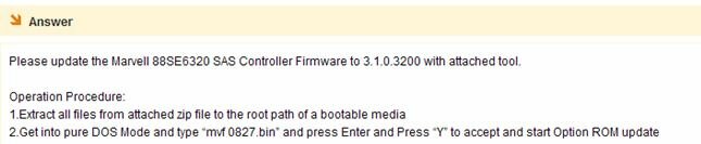

Ich habe ein P6T Deluxe in meinem Gamer (Specs, siehe links) und vorgestern das neueste BIOS 2101 drauf gemacht. Jetzt habe ich dann beim durchgucken der DL-Page den Vermerk gefunden, dass alle BIOS ab 1604 ein Firmware-Update des SAS-Controllers benötigen.
Aber wie bewerkstellige das? Die Update.exe lässt sich in meinem Win 7 64 nicht auführen und mit E.Z-Flash geht es auch nicht. Muss ich etwa eine Boot-Disk erstellen?

ich hab dir mal ein Bild aus unserem FAQ Bereich angehängt. Dort wird es erklärt (allerdings englisch). Im Windows funktioniert das Update nicht.

Da werde ich wohl mein immer noch verbautes Floppy-Laufwerk nochmal bemühen...

Ich empfehle dir das mit dem Floppy zu schenken und einfach nen USB Stick mit ms dos boot rdy zu machen das ist viel bequemer :)
http://www.hardwareluxx.de/community/f14/nvidia-karten-bios-mit-nibitor-editieren-und-per-nvflash-flashen-634387.html
Hier auf der 1. Seite gibts auch nötiges Tool und Anleitung wie dies funktioniert :)
