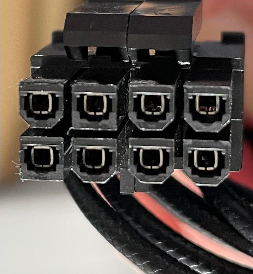

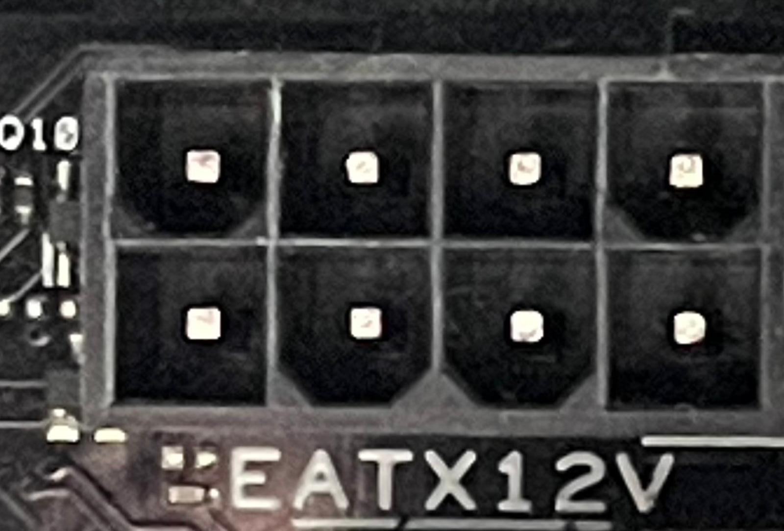

nun bin ich doch neugierig geworden und frage mich, ob es einen wirklich Unterschied gibt:
Anbei der P8 Anschluss auf meinem Mainboard sowie die P8 Anschlüsse von einem Corsair RM850x.
Der 3. von oben rechts hat eine Rundung und ist nicht eckig.
Bei einem alten bequiet NT hatte ich sogar beide Varianten dabei.
Ist dies nur ein optischer Unterschied? Die Stecker gehen in beiden Varianten ganz normal rein.

Auch wenn sie gleich aussehen, verfügt jedes Netzteil über eine andere Schaltung und Sie müssen nur die mitgelieferten, für das jeweilige Netzteil spezifischen Kabel verwenden.
Wenn es zudem eine andere Form hat, liegt ein Problem mit dem Kunststoff vor. Tun Sie dies nicht, sonst besteht die Gefahr, dass alles verbrennt.
P8 erforderlich, P4/P8 wird geliefert, daher sollte es ja kein Problem sein. Was will ich mit einem ATX3.1 NT, welches ich an keinem P8 ATX Standard benützen könnte?
Das Testsystem hat ja auch nur ein Seasonic Prime Platinum 1200W ATX 2.4 mit 2x 4/8-Pin ATX12V und das hat an dieser Position keine Rundung? @FM4E

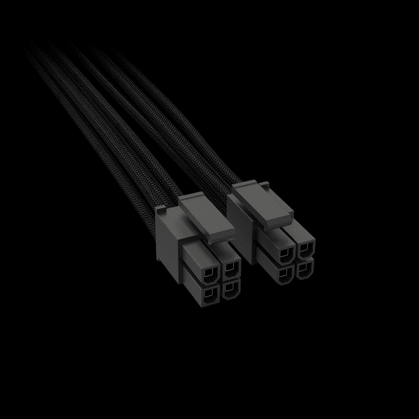

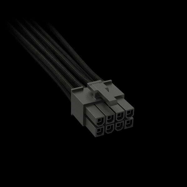

beQuiet Power P8 Cable wie auch P4 haben z.B. auch eine Abrundung statt Eckigem Pin an besagter Stelle
