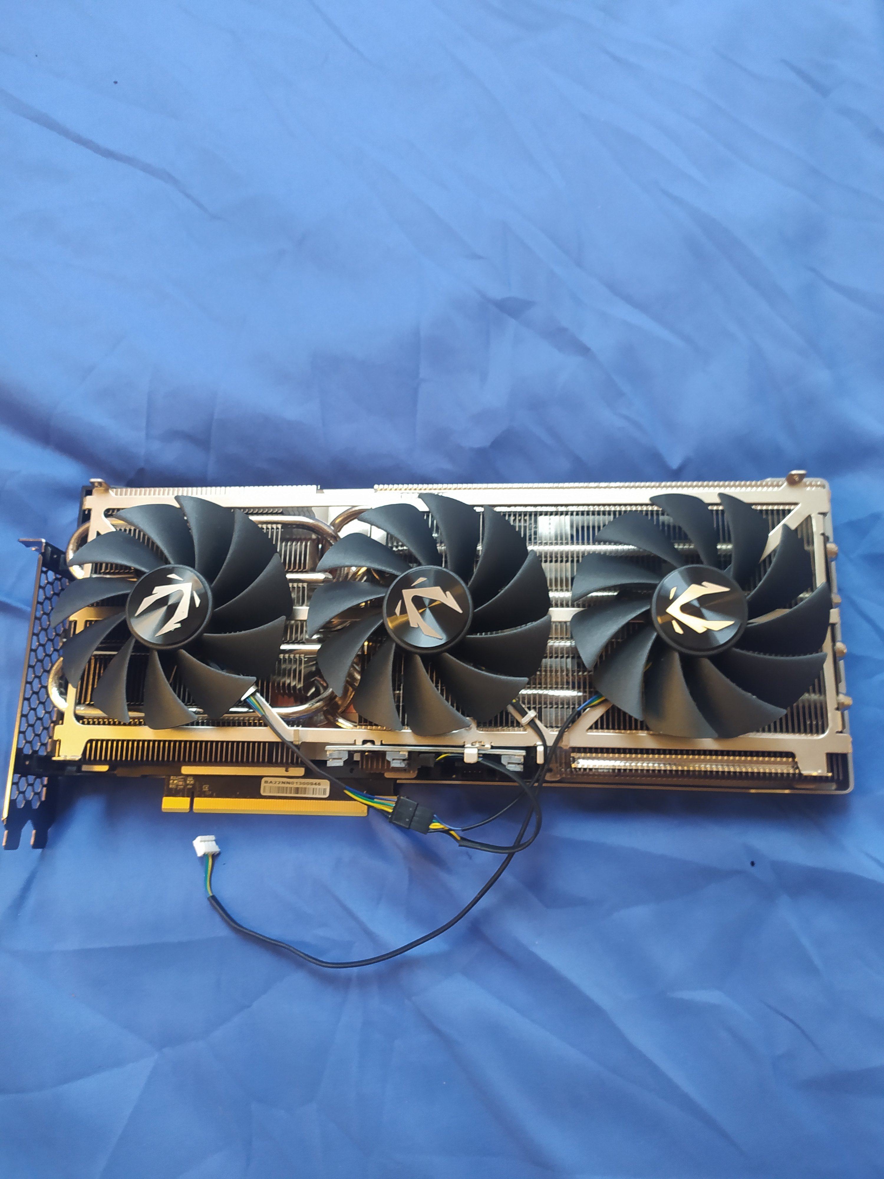

Hallo kleines Update von mir. Leider hatte ich wieder Pech mit den lüftern. Die zwei hinteren ZOTAC lüftern machen zierp Geräusche. Das hört sich wirklich so an als wär ne Grille in der Wohnung. Mein letzter Versuch ist jetzt ein Ghetto Mod mit 2 oder 3 artic p12 Lüfter. Ich habe wenig Hoffnung auf Erfolg weil der heatpipe Untergrund bei meiner Karte nicht glatt ist.
