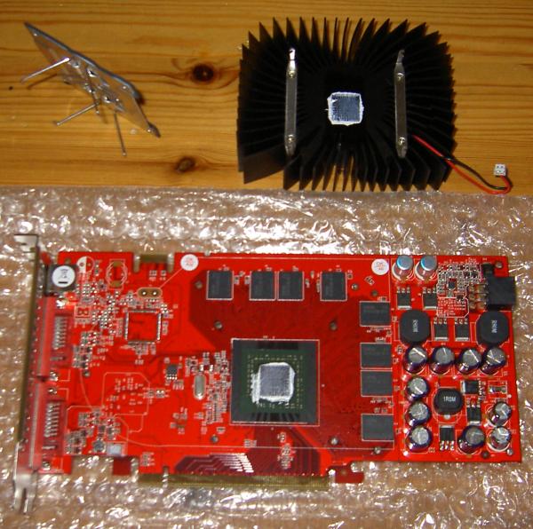

Ich habe eine Xpertvision Palit 7900gs 256MB Grakka und suche dazu einen passenden GPU Wakükühler.
Gibt es zu dieser Karte auch einen Komplettkühler der den Chip und die Rams mitkühlt. Da die Karte nicht das Nvidia Referenzdesign besitzt kenne ich mich da nicht aus.
Hier ein Bild der Karte ohne Lüfter:

Ich bin nicht sicher, aber die RAM-Bausteine sind nicht sternförmig um die GPU angeordnet, deshalb könnte es mit dem Kühler Schwierigkeiten geben.
Ich habe an meiner den Alphacool NexXxoS GP2X-NV40 und die RAMs passiv mit Kühlkörpern versehen. So heiß werden die nicht. Original sind sie ja auch nur durch etwas Luft gekühlt, ohne Kühlkörper.
capri-sonne; dieser Kühler sieht wirklich so aus als würde er passen.
joepc; die ganze Alphacool NexXxoS NV40 Reihe passt auf den Chip, jedoch werden die Rams nicht aktiv mitgekühlt. So würde ich es auch machen mit den passiven Zalmans falls es keine Gesamtlösung gibt.
:drool:
Watercool GPU-X Rev2.5 GF7900GT-512 hat das passende Layout für die Karte.
@prinzen rolle: stimmt der scheint auch draufzupassen.. aber der schaut irgendwie genauso aus wie der den ich gepostet hab^^
€: ok das scheint irgendwie auch der selbe zu sein...
