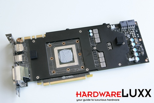

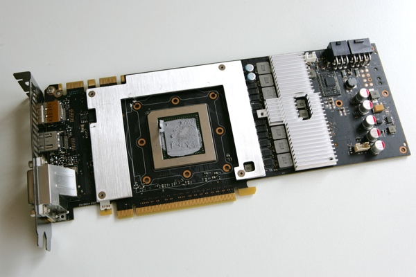

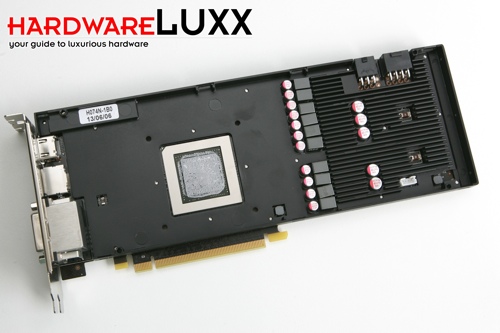

ne ganze Menge 780er haben ne Baseplate bzw. RAM und VRM-Kühler, so dass du ebenfalls nur den GPU-Kühler austauschen müsstest:
Zotac GeForce GTX 780 AMP!
Inno3D GeForce GTX 780 iChill HerculeZ X3
MSI GTX 780 Lightning
MSI GTX 780 Twin Frozr Gaming
Palit GTX 780 Jetstream
Gainward GeForce GTX 780 Phantom
alle EVGAs mit ACX-Kühler (SC, FTW und Classified)....
Diese Liste erhebt natürlich keinerlei Anspruch auf Vollständigkeit, sie zeigt aber, dass die Auswahl relativ groß ist. Ich würde dir trotzdem zur EVGA raten, da bei der mit dem Kühlertausch explizit kein Garantieverlust einhergeht....
Gruß razorB
