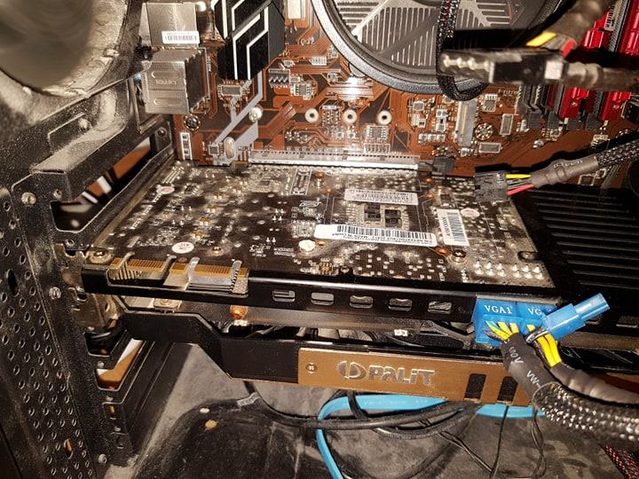

2. Beschreibe dein Problem. Je genauer und besser du dein Problem beschreibst, desto besser kann dir geholfen werden (zusätzliche Bilder könnten z. B. hilfreich sein):
Graka eingebaut -> schwarzer Bildschirm
3. Welche Schritte hast du bereits unternommen/versucht, um das Problem zu lösen und was hat es gebracht?
- habe BIOS uptade gemacht
- Treiber lässt sich ohne GraKa nicht instalieren
- alte Graka ASUS Nvidia GeForce ENGTX560 Ti DCII eingebaut -> das gleiche Problem
  • VGA und HDMI Kabel ausprobiert
  • Rechner scheint hochzufahren
  • keine LED leuchtet, kein Ton ertönt
  • beide Slots ausprobiert
Im Bios von der internen auf eine PCI-E Grafik umgestellt? Hatte zuletzt ein ähnliches Problem mit einer älteren Plattform, da wurde nur die interne Grafik der APU aktiviert.
Bleibt das Bild schwarz wenn du die Grafikkarte eingebaut hast und du trotzdem den Monitor an dein Mainboard anschließt?
wo mach ich das im BIOS?
Anleitung... https://download.msi.com/archive/mnu_exe/mb/E7B86v2.1.pdf
Seite 46
Initiate Graphic Adapter [PEG] (optional) Selects a graphics device as the primary boot device. [IGD] Integrated Graphics Display. [PEG] PCI-Express Graphics Device
Und hast du ein Bild mit eingebauter Grafikkarte bei am Mainboard angeschlossenem Monitor?
habs halt am MoBo angeschloßen weil ich kein Adapter für die GraKa habe.
gelöst!
1. funktioniert wenn man auf Initiate Graphic Adapter im BIOS umstellt.
2. hab einen Adapter gefunden und den Monitor an die Graka angeschloßen
Problem: ich merke keinen Unterschied zwischen mittlerer Quali (ohne Graka) und Ultra (mit Graka).
Mach ich was falsch??
