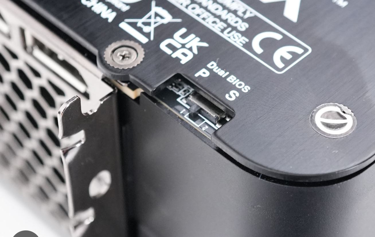

Es gibt an der Seite der Karte einen Schalter von Performance zu silent. Einmal auf das andere bios umschalten. Falls das auch nicht hilft, umtauschen
Das war ne gute idee, der Schalter ist so klein das mir der noch gar nicht aufgefallen ist^^
leider hat das auch nichts geändert, läuft noch immer auf 100%
