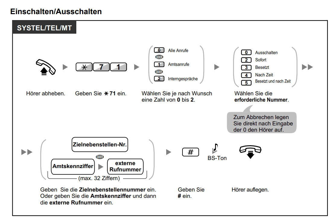

Wenn Du ein fest, Dir zugeordnetes Telefon (für Deine Durchwahl) hast, kann man normalerweise eine Rufumleitung dort einfach aktivieren, mit ein paar Tastendrücken.
Wenn Du kein festes Telefon hast, weil Du dich zB jeden Tag mit einem freien Mobilteil einbuchst, dass Du dann in die Tasche steckst ist es eigentlich genauso...nur eben vorher das Mobiolteil/Telefon so einbuchen, dass Deine Durchwahl klingelt.
-> dann die Rufumleitung, meist über Tastenkombi und Zielnummer aktivieren.
Das ist jetzt ein RTFM Moment ;-)
Du brauchst das Benutzerhandbuch, nicht das Admin-/Installationshandbuch.....die gibt es im Netz reichlich, falls Du keines im Schreibtisch hast....
...schau mal genau da: https://www.manualslib.de/manual/298130/Panasonic-Kx-Tda15.html?page=92#manual

so wie ich das verstanden habe, kann ich die rufeeiterleitung von meinem nebenstellentelefon einrichten.
yep, genau so steht es da in der Anleitung, Kapitel 1.5

...wir reden von dem hier, ja?
...um dein Telefon auf Dein Handy (0160123456789) sofort umzuleiten, sobald ein externer Teilnehmer anruft musst Du also *711200160123456789# eingeben, wenn die Amtsholung eine "0" ist.

also lautet die nr zur eingabe ins telefon dann wie?
er sagt mir bei eingabe, die gewählte nr sei ungültig nach eingabe von *711200176...#
