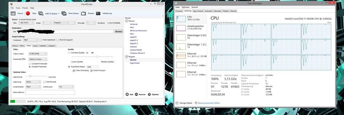

Handbrake lastet wunderbar alle Threads aus, du hast da irgend etwas Falsch eingestellt. Hier mit der aktuellen Beta . 1.jpg
