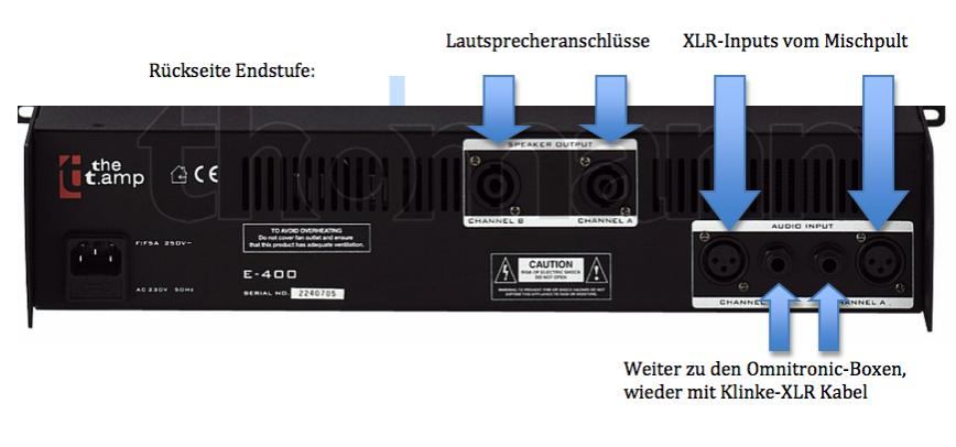

Aber wenn ich mir die Anschlüsse der Endstufe so anschaue, dann seh ich nur zwei ausgänge für boxen?
Kannst du das nochmal genauer erklären? Das wäre super! Vielleicht ne kleine skizze?
Vielen Dank!
So, habe dir mal eben (mit Word :fresse:) ne kleine Skizze gebastelt. Im Prinzip nutzen wir nur den Fakt aus, dass die Endstufe parallel geschaltete Klinken- und XLR-Eingänge hat, somit sollte das so klappen.
Für die Lautsprecherausgänge brauchst du dann noch Speakon-Stecker, die du an die eine Seite des LS-Kabels anbringst. Oder aber du kaufst einfach ein langes Speakon-Kabel mit 2 Steckern und schneidest es durch. Sind vllt. 2-3 Euro mehr, aber du hast nicht so viel Arbeit (Speakons können ganz schön bitchig sein, wenn man das noch nie gemacht hat...)
Um deine Zuspieler dann am Pult anzuschließen, brauchst du eventuell auch noch ein paar Klinke-Chinch Adapter, die gibt es für ein paar Cents ebenfalls beim T.
Gruß

ah sehr cool!
Besten Dank, du hast mir sehr geholfen! :bigok:
€: Lautstärke kann man dann über das Mischpult unten rechts regeln, richtig?
Jepp, in 3/4 und 5/6 kannst du Zuspieler einspeisen (Dafür auch die Klinke-Chinch Adapter) und deren Lautstärke darunter regeln, über Main Mix dann die Gesamtlautstärke :)
