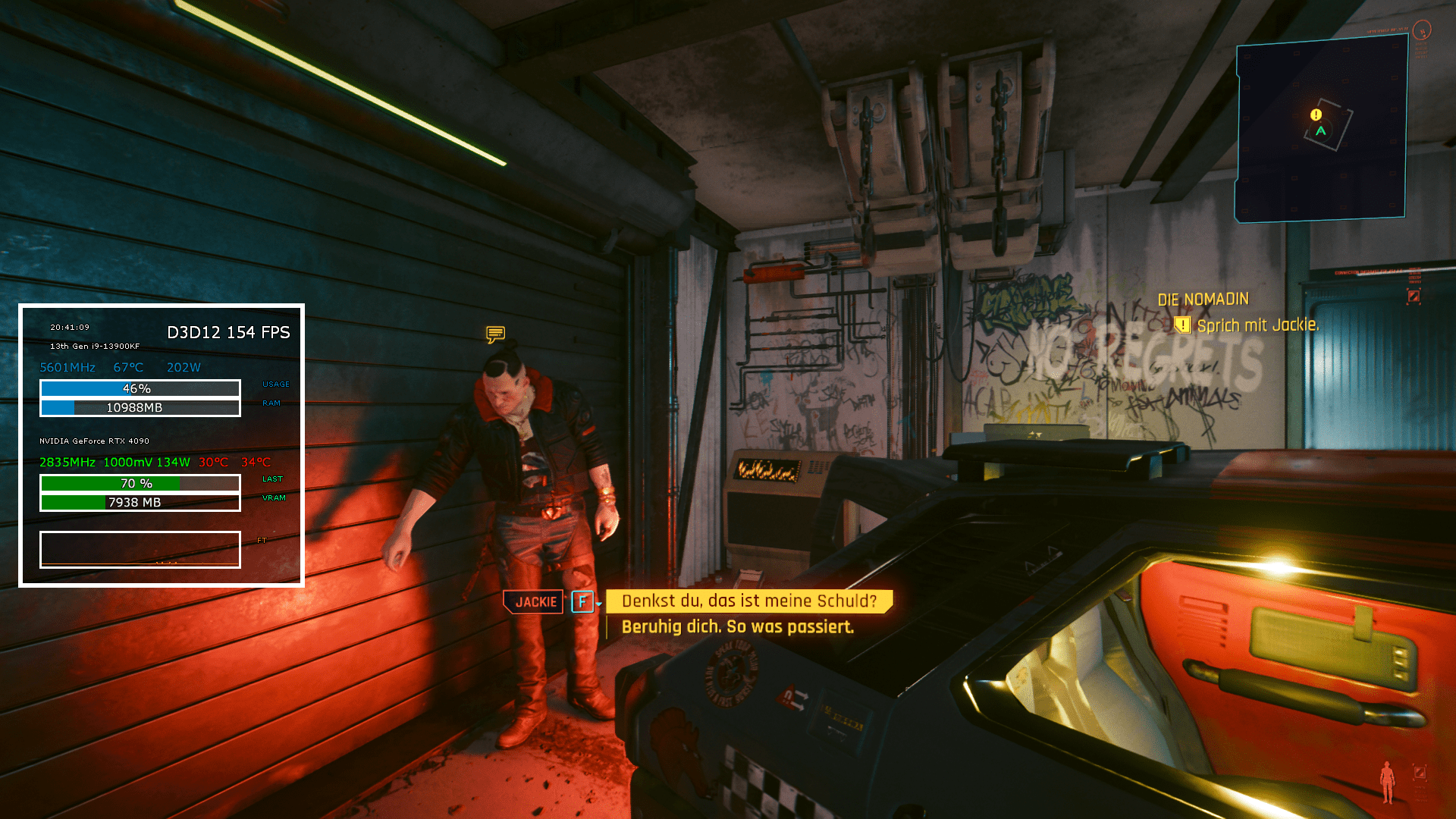

Ist jetzt meine CPU zu lahm für meine Graka?
Oder ist meine Graka zu lahm für meine CPU?
Hat das wirklich was mit dem Namen der Hardware zu tun, oder sind es vielleicht doch die Regler/die User, die bestimmen wo der Flaschenhals flaschenhalst?
Denn am Ende bekommt man jede Graka klein, was im Umkehrschluss bedeutet, dass jeder User der im CPU-Limit landet, die Regler nicht bedient hat. Sonst würde er nämlich im Graka-Limit landen.
Die wirkliche Frage ist hier also: Produziert der 9900k genug FPS für Dich oder nicht. DIE solltest Du Dir stellen. Benchmarks in 720p helfen da.
