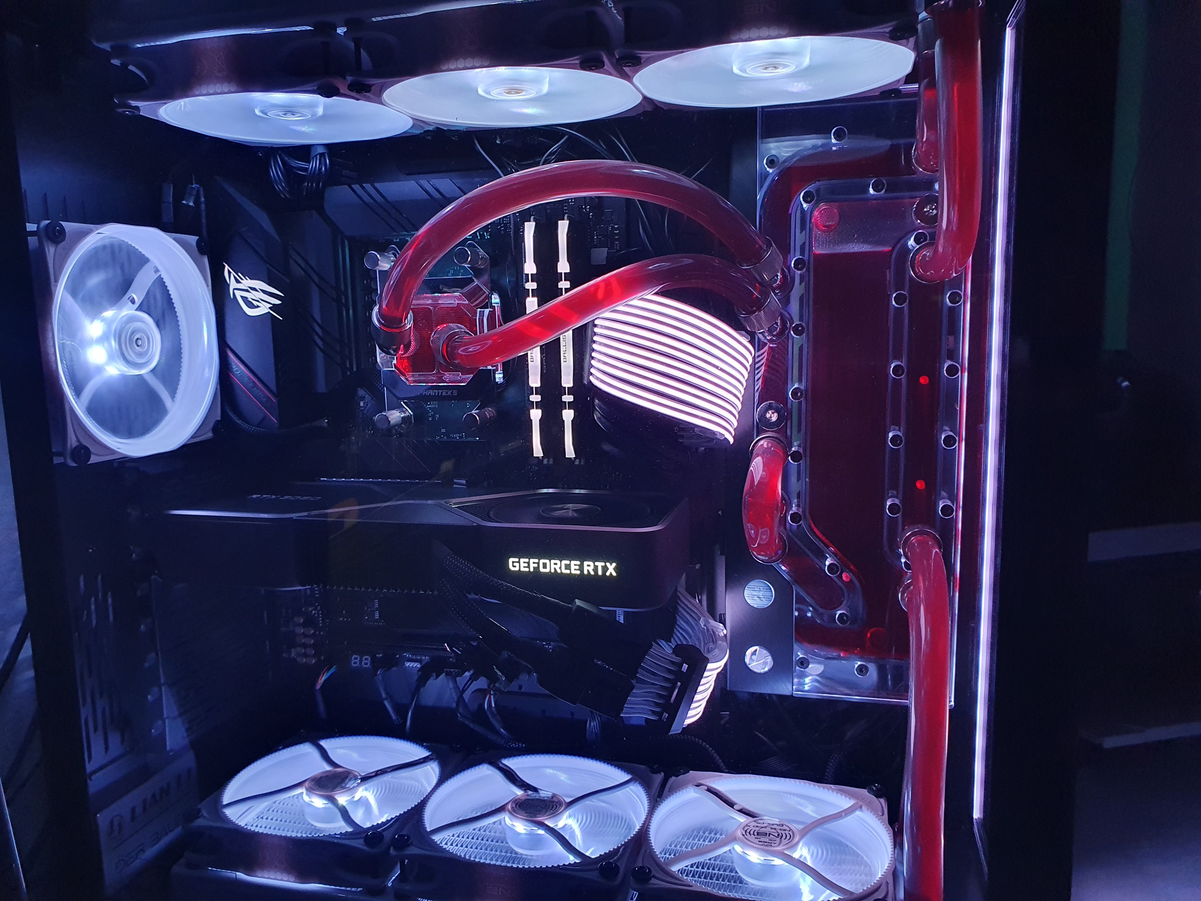

Bei mir werden wohl sogar zwei distroplatten rein Kommen. Die 120er Glacier von Phanteks kommt
entweder noch in die Mitte vor dem einem Radiator, oder links auf dem Lüfter Platz.
Mal schauen wie es mit Aussehen und Lüftung dann ausschaut.
Acryl Rohre gab es glücklicherweise gerade im Angebot von Aquacool...
UV rohre 13/10mm 4x 800mm für ca 8 Euro...
Habe ich gleich 1x 800er Pack und 3x 600er Pack (Glaube 7 Euro..) gekauft...
in der Beziehung habe ich also genug zum testen xD

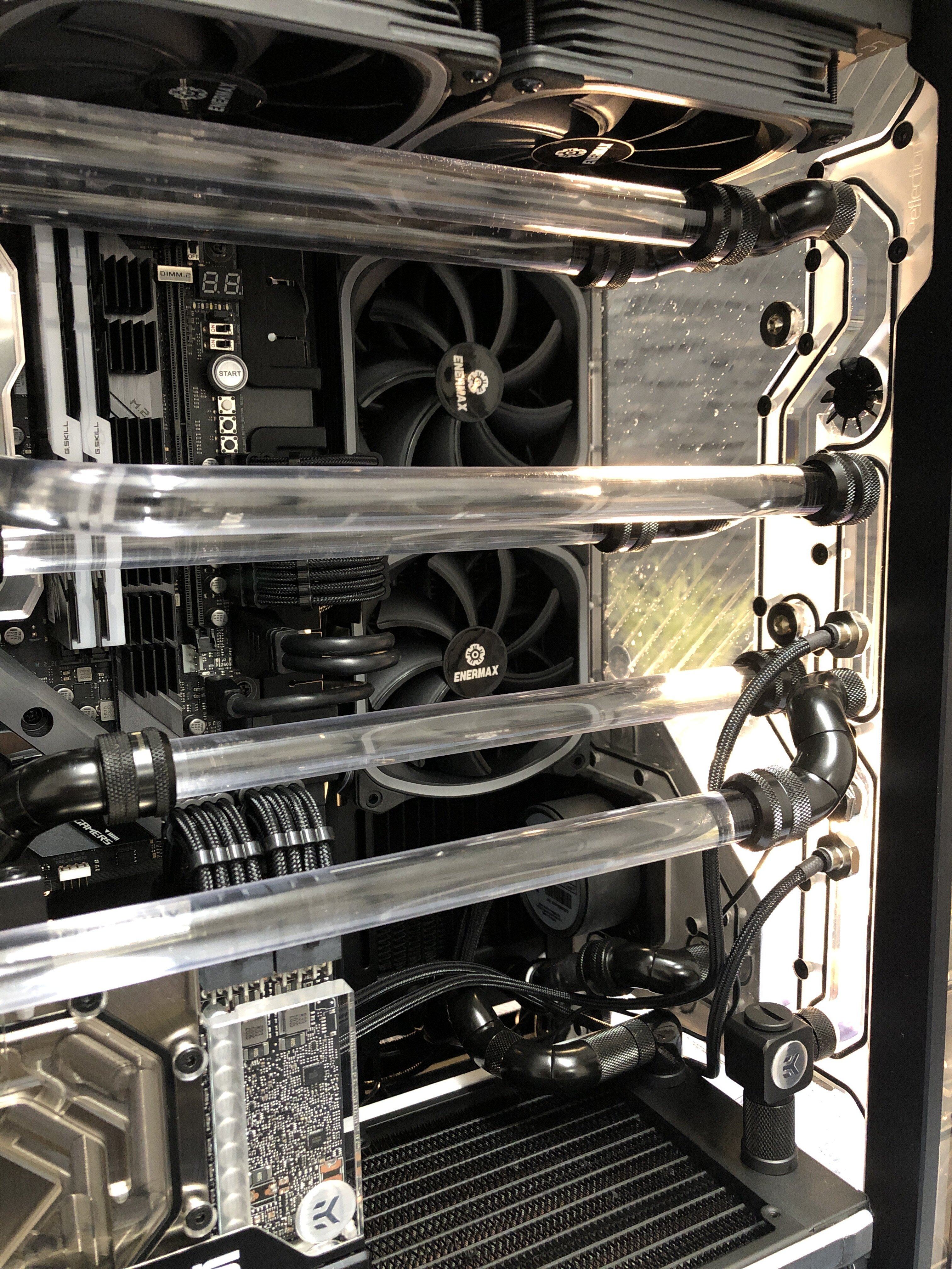

So sieht das mit 2x360mm magiccool in weiß aus.
Servus,
wo hast du deine Pumpe sitzen? Ist die hinter der Distro verbaut?
Hab bei meinem neuen O11 Mini gerade mal nachgesehen ob die Pumpe (DDC) unters Netzteil passt.... tut sie :d
Hatte hier vermutet, dass das auch so gelöst ist und man deswegen keine Pumpe sieht. Unter der Distro kann ich eben auch nix erkennen...
Nicht unter der Distro, sondern in der Distro unten links.

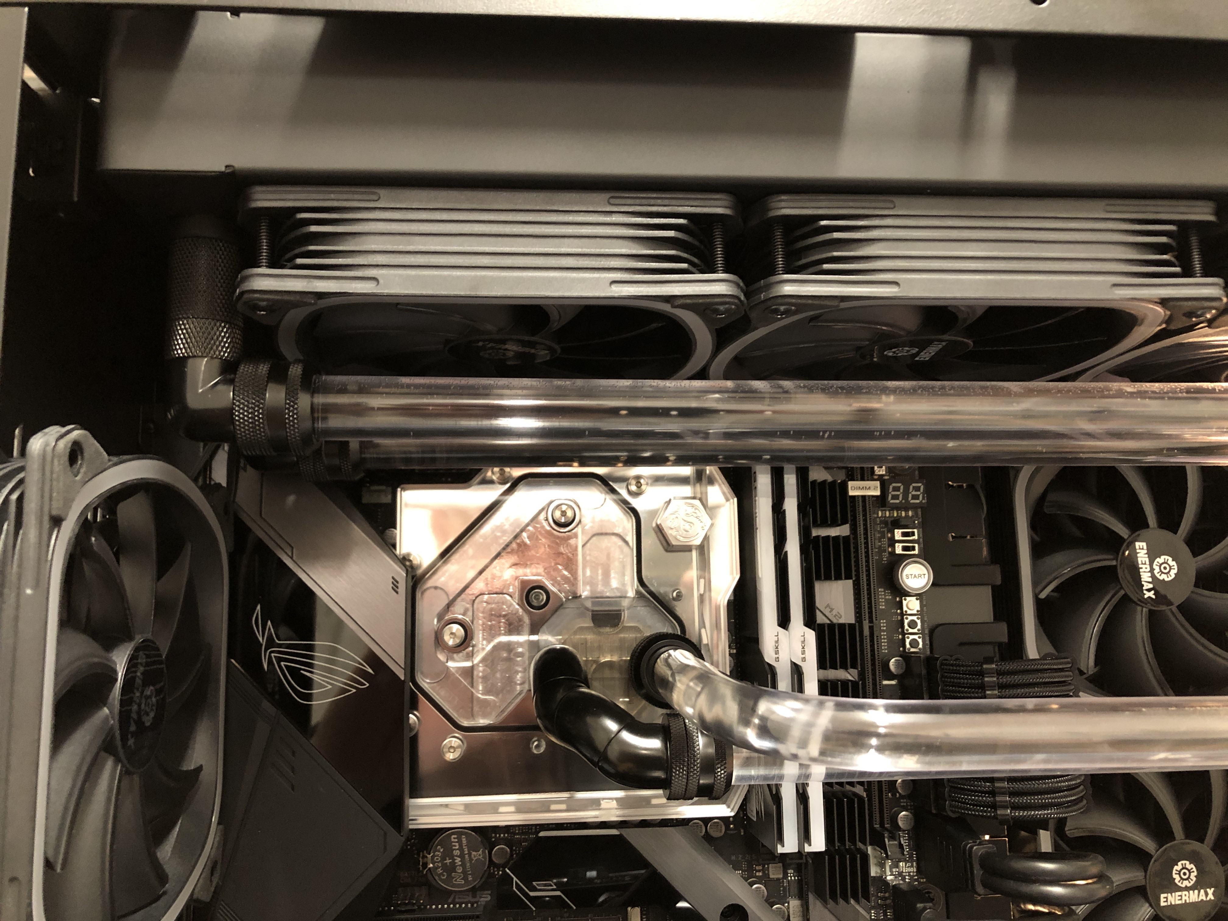

Du kannst oben auch dickere Radis verbauen. itRaid hat beim Waterforce-Projekt dickere Radis eingebaut. Siehe:
Man sieht es auch auf den Bildern von Rommel, es ist mehr Platz und dickere Radis würden die Kabel besser verdecken. So ist es auch bei mir. Ich nutze unten einen 53 mm Radi mit Push/Pull. Oben sind es 40 mm plus 25 Lüfter. Damit werden oben und unten die Kabel gut verdeckt. Einen ST30 habe ich hier liegen, werde ihn aber wohl verkaufen.
Was du beachten musst - Kühleraufbauten des Mainboards und eventuell die Höhe des RAM.

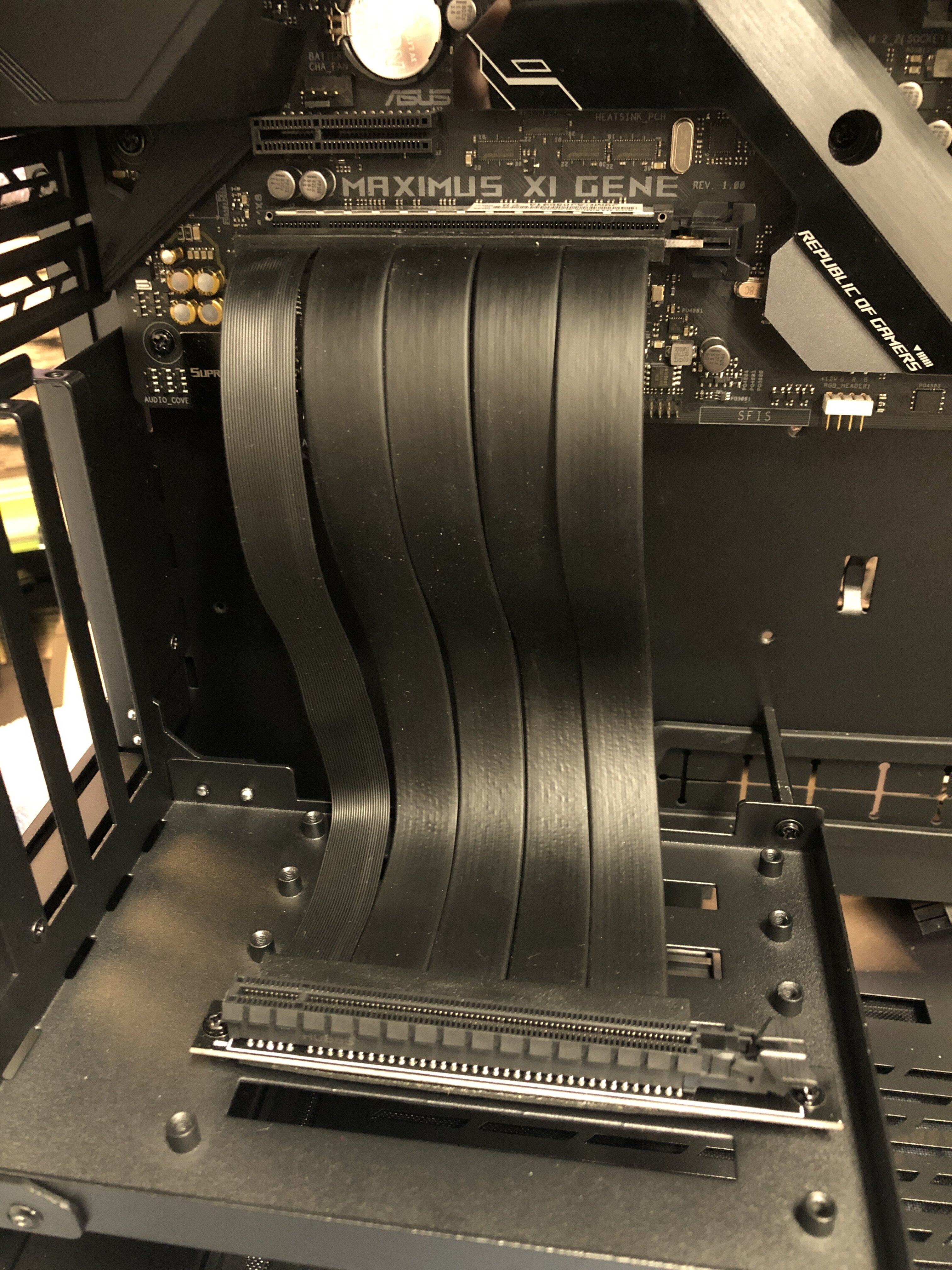

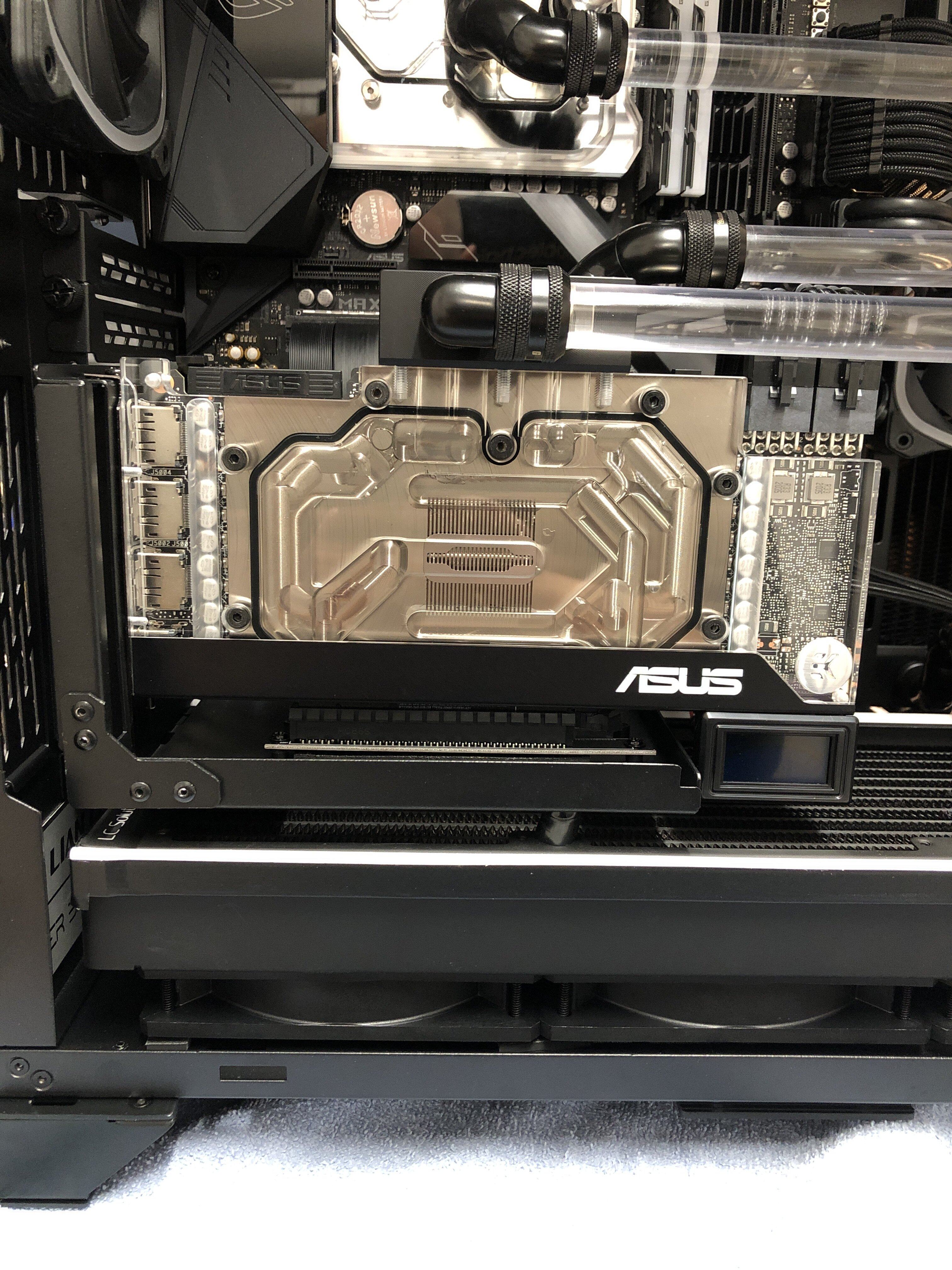

Hab nen Matx Board und wollte die GraKa vertikal einbaun, da hab ich bedenken wie weit der Adapter unten hängt wegen dem Radi unten....
Oben dann 45mm Radi + 25mm Lüfter
Unten dann 60mm Radi + Lüfter
Aber Wenn Du nen 53mm Radi hast mit Push+ Pull,was hastn da für gesamthöhe?! Sann des 25er Lüfter also gessmt dann 103mm ????
Danke
Der Radi ist sogar 60 mm, insgesamt sind es ca. 112 mm. Darüber ist noch der Einbaurahmen des XL.
Du kannst ihn mal fragen, wie es platzmäßig bei vertikalem Einbau der Graka aussieht, er hat etwas flexen müssen: https://www.hardwareluxx.de/community/threads/custom-wakü-quatschthread.802786/post-28090646
Bei mir ist noch reichlich Platz:
Bitte beachte nicht die schrecklichen Schrauben. Der Built ändert sich nächste Woche nochmals radikal und dann kommen auch passende Schrauben und alles Feintuning.

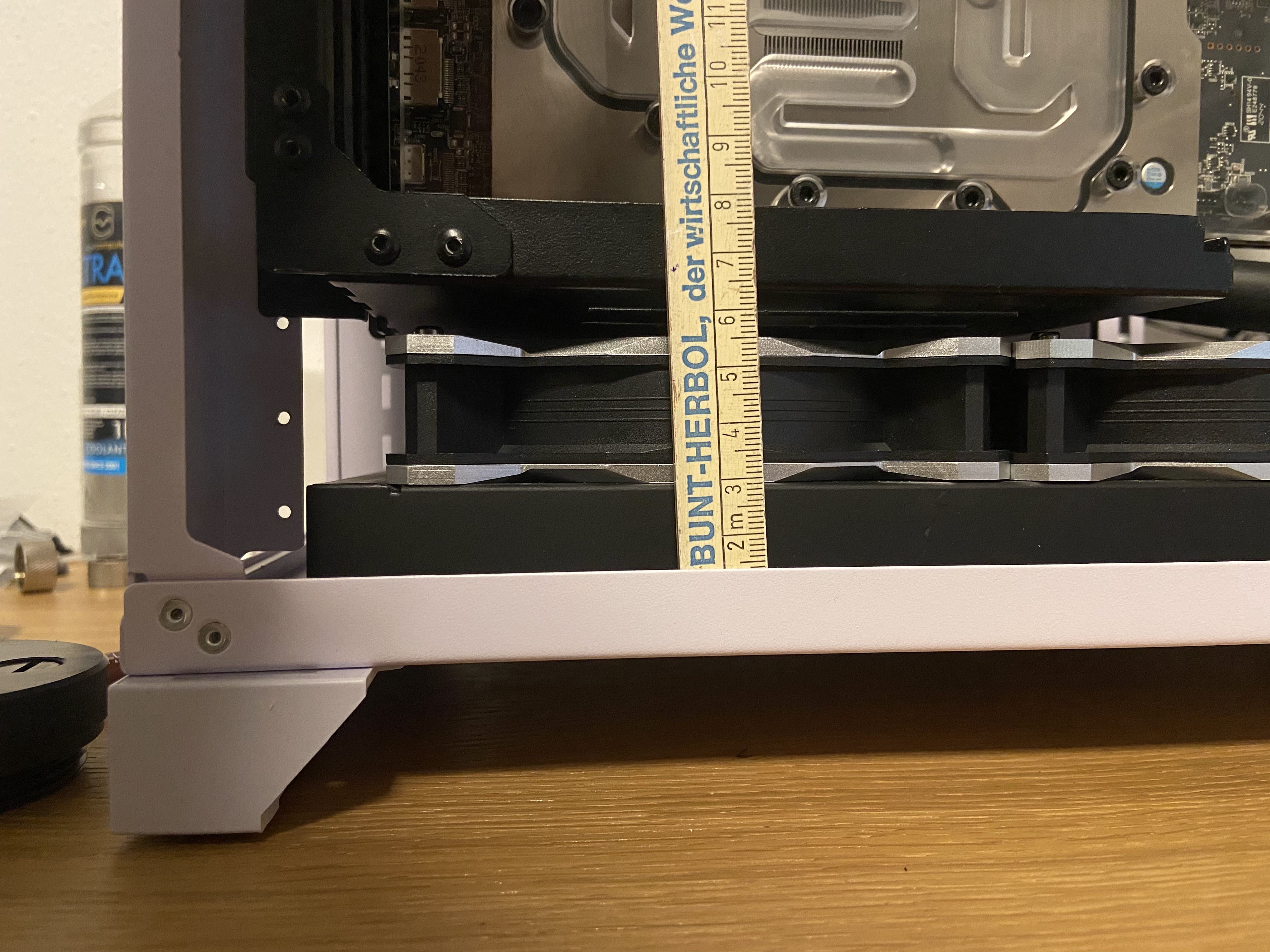

Ich habe die Frage nach vertikal Einbau ebenfalls gestellt. Vom Boden bis zur RiserCard hast du 67mm. Also für Radi UND Lüfter zusammen.

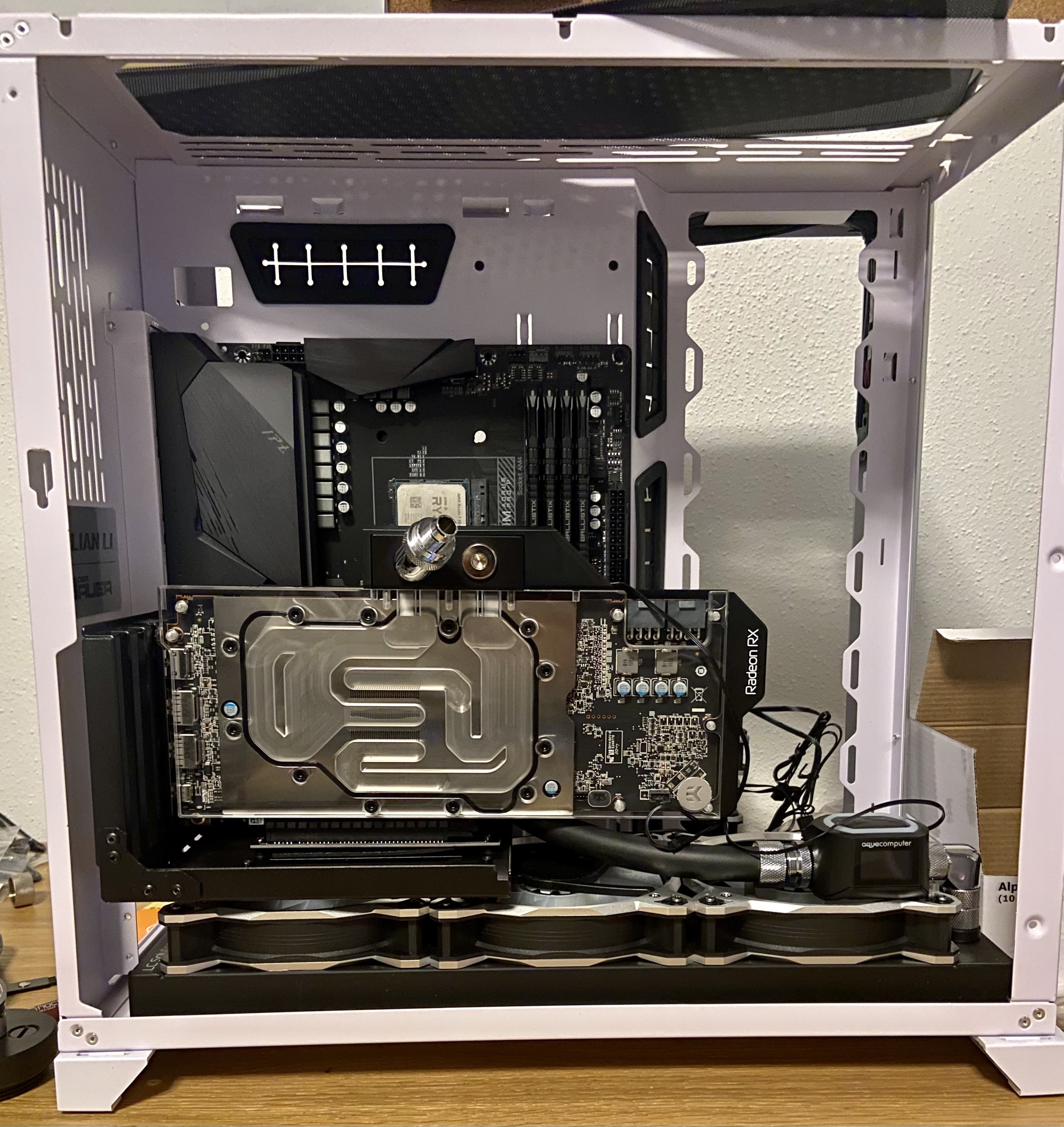

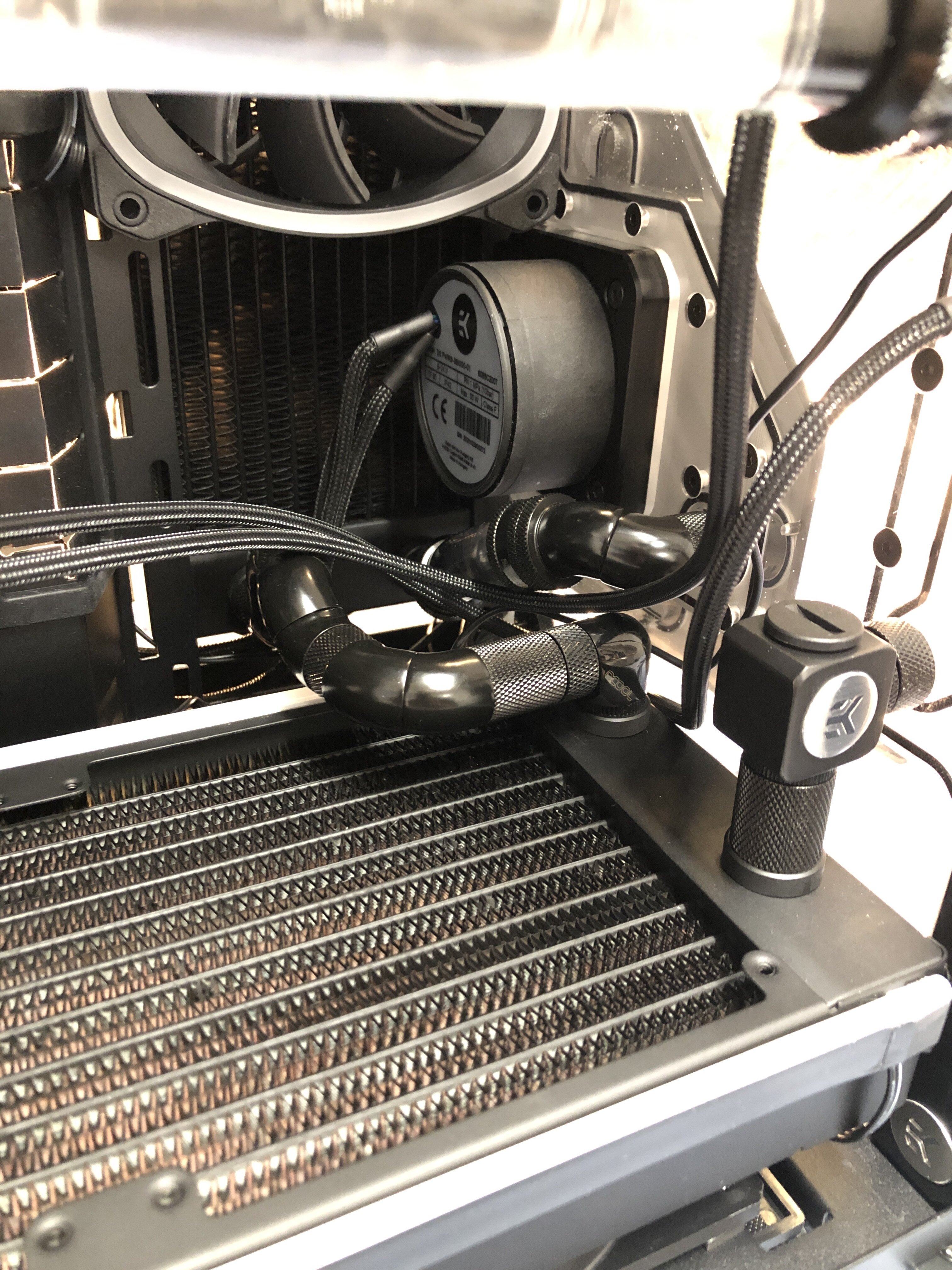

Wir haben zwar auch schon per Unterhaltung geschrieben, aber für den Fall, dass sich noch jemand eine ähnliche Frage stellt und über diesen Thread stolpert:
Wie man sieht wäre der Terminal vom EK Block direkt mit der CPU auf einer Höhe. Lässt sich zwar top verschlauchen, aber sieht m.M.n. nicht so top aus. Bin momentan noch hin und her gerissen, ob’s mir gefallen würde.
Mit einem normalen Kühler vermutlich ja, aber da es der Kryos NEXT Vision wird wärs schade um das verdeckte Display.
Und ja, die Karte ist schief. Liegt vermutlich am Riser-PCIe-Slot oder am Single-Slot-Cover von EK.
Hier der Abstand nach unten. Entsprechend einfach aufs XL übertragen.
Hier ein Bild mit einem 38mm Radiator und 25mm Lüftern. Ein 40er Radiator sollte noch unter die vertikale Blende passen, mehr wird aber nicht gehen.

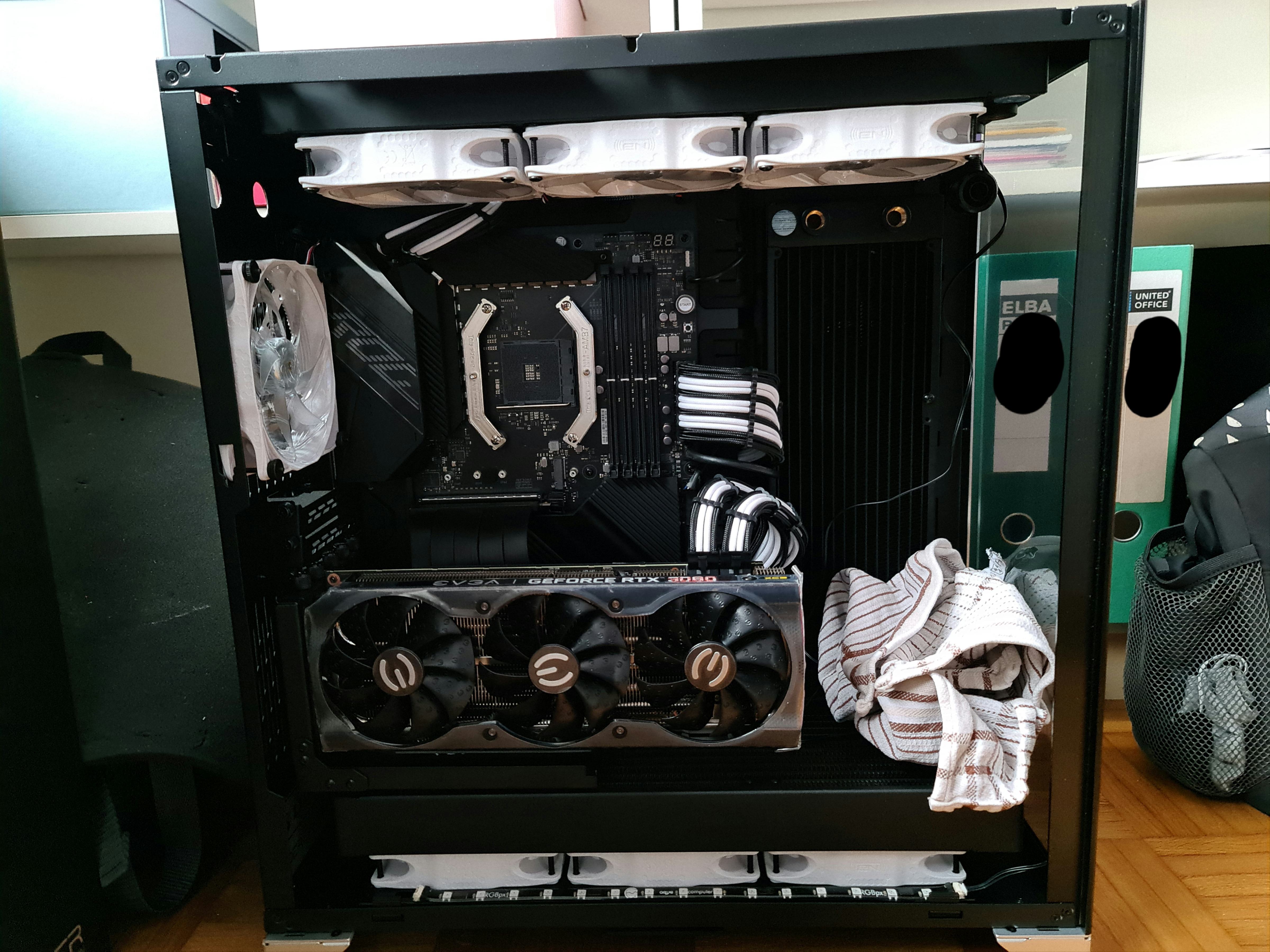

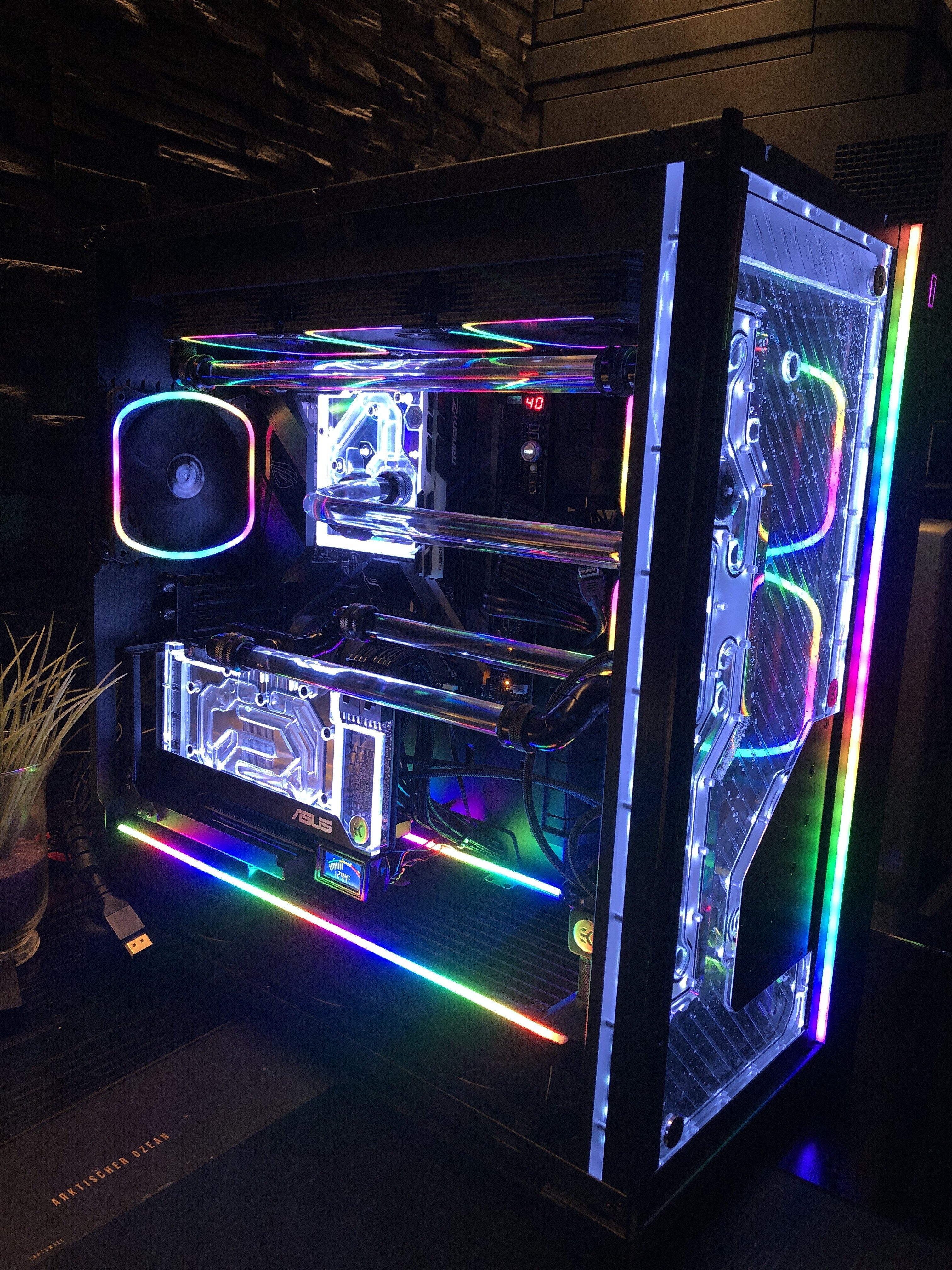

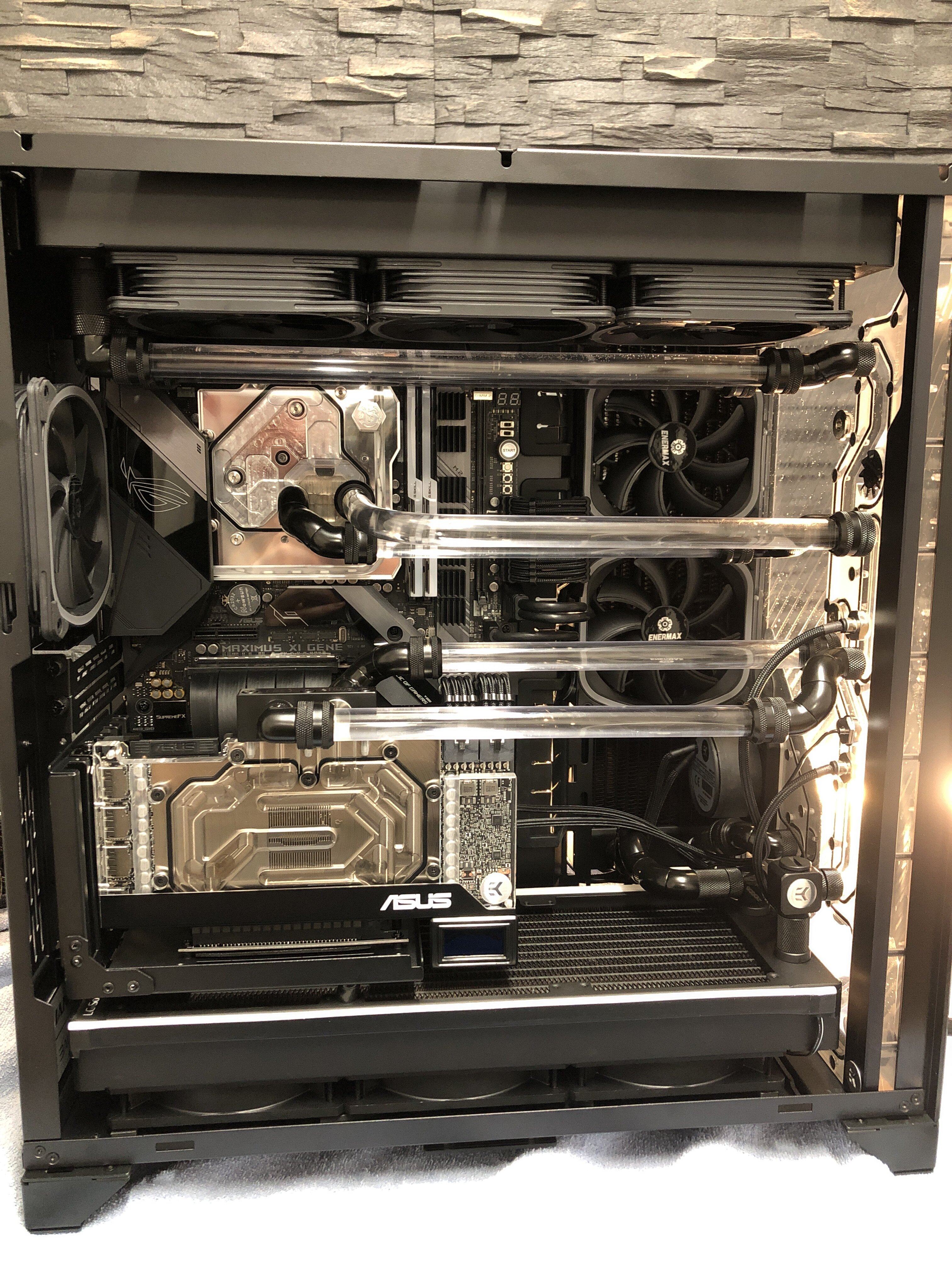

So fertig installiert...
Für paar zur Info, falls es einem hilft!
EK Distroplat Vorne
1x 360er EK Radi 38mm Oben
1x 360er EK Radi 38mm Unten
1x 360er EK Radi 25mm Seitlich
Alles mit 25mm Lüfter (seitlich zwei sichtbar, einen pull hinten)
Unten ohne die LionLi Rahmen

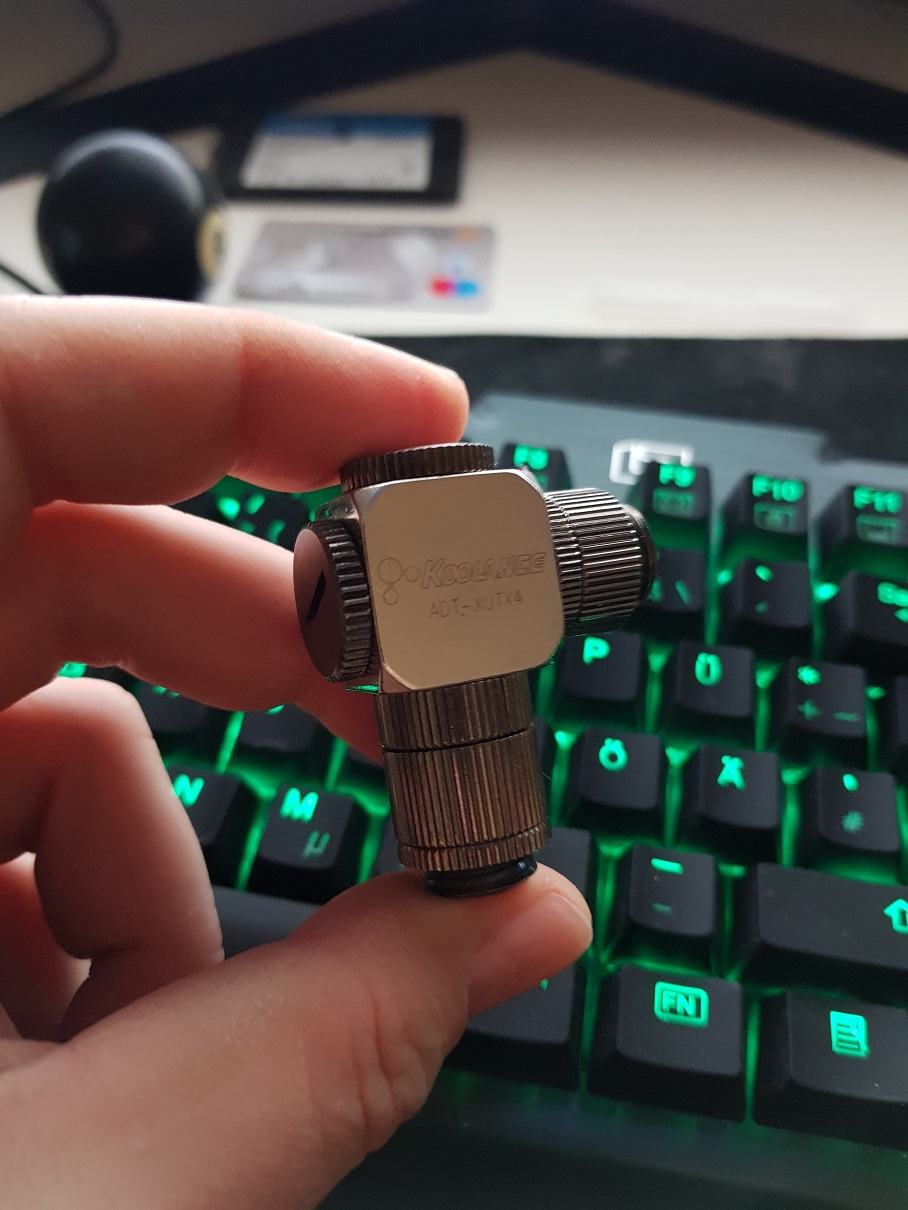

Ah, es ist der Koolance-Winkel. Da wurde mir zwar schon ein Shop aus dem Ausland benannt, aber ich konnte mich noch nicht durchringen, für ein Teil zu bestellen. Leider ist das Ding sonst nirgends zu bekommen.
Weiß gar nicht mehr, wo ich den her hatte. Glaube mal vom Bundymania irgerndwann.... ist schon ewig her.
Alles klar, danke. Das wäre nicht das, was ich suche. Beim Koolance kann man nämlich mittels Schraube die Ausrichtung gezielt einstellen. Bleibt wieder mal der Koolance alternativlos
@sargatanas
Bei mir ist es eben die Höhe, aber ich kann leider damit nicht spielen, sondern muss möglichst flach bleiben. Deswegen der Koolance, den es nur bei highflow gibt
