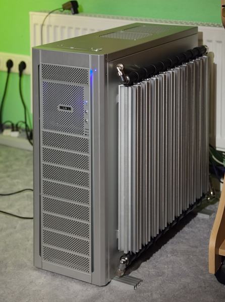

Hallo Leute,
ich habe kürzlich meinen wassergekühlten PC zusammen gebaut und brauche mal einen Rat zu den Temperaturen.
Das ganze System ist passiv gekühlt (absolut lautlos). Also mit einem großen Radiator. Die Temperaturen sind deshalb
relativ hoch.
Hier sind mal die Daten vom System:
Mainboard: Aus P9X79 Deluxe - Prozessor: i7-3930K (6 Kerne) übertaktet auf 4,4 GHz bei 1,3 V
CPU Kühler: Phobya UC-1 LT - Pumpe: Laing DDC - Radiator: Alphacool Cape Cora HF 1042
Im Leerlauf pegelt sich die Kerntemperatur (gemessen mit CoreTemp) bei ca. 45°C ein.
Bei starker Beanspruchung (2 Stunden Photoshop Lightroom Rohdaten rendern) geht es auf 75°C hoch.
Mit Prime95 komme ich auf 85°C. Wobei man unter realen Bedingungen wohl kaum die Belastung von Prime95 erreicht.
Momentan ist das alles noch im grünen Bereich.
Aber ich wollte eigentlich demnächst noch eine GTX 560 Ti in den Wasserkreislauf hängen.
Nun wäre meine Frage, wie stark die Temperaturen mit der zusätzlichen Grafikkarte (beim Spielen) noch ungefähr steigen
werden. Genaue Temperaturwerte kann man da sicher nur schwer vorher sagen.
Aber was würdet ihr da vom Gefühl her sagen???
Ich möchte nicht die teure Karte kaufen um dann festzustellen, dass die Kühlung nicht ausreicht.
Habe in den Windows-Energieoptionen auch sicherheitshalber eingestellt, dass der Prozessor bei hohen Temperaturen
runtertakten soll. Bisher habe ich das allerdings noch nicht geschafft (bin nur bis 85°C gekommen).
Ab welcher Temperatur schaltet sich diese Schutzfunktion eigentlich ein??
Viele Grüße - Jan -

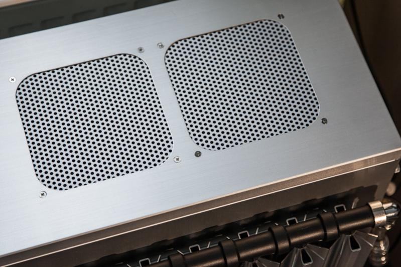

Zur semipassiven Lösung: Wie groß sind denn die Lüfteröffnungen die du für den aktiv belüftbaren Radi nutzen kannst?
Das sind zwei Öffnungen für 140er Lüfter. Es passt so ein entsprechender Radiator perfekt rein.
Auf dem Foto kann man die Öffnungen einigermaßen erkennen...
Müsste doch reichen um die zusätzliche Leistung von der Grafikkarte abzuführen, oder?
Wie äußert sich die Korrosion genau? Schwimmt dann irgendwelcher Schleim durch das Wasser...??
Ja, ein 2x140er Radi reicht dafür in Kombination mit den vorhandenen Passiv-Radi-Profilen aus.

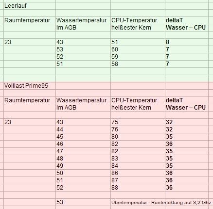

Ich habe heute endlich mal aussagekräftige Messungen durchgeführt
Eigentlich wie ich es erwartet hatte:
