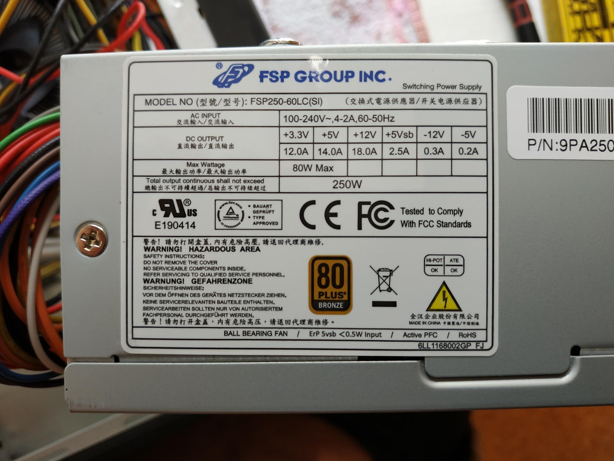

Ich habe das kleinste Gehäuse, welches ich mit internem Netzteil und DVD gefunden habe.
TERRA 1009305 MINI-ITX PC TOWER GEHÄUSE + DVD-RW #G779 | eBay
Dazu ein 250W Netzteil.
Weiter das Asus H87I-Plus, i3-4330, 2 Stück CRUCIAL CT102464BD160B PC3-12800 Desktop Arbeitsspeicher 8 GB DDR3, 840Evo 250GB
Meine Anforderungen haben sich nicht geändert.
Internet, Office, Browser Games, Datenbanken (daher min 16GB), TV mit DVB Viewer.
Wichtig ist, geringer Stromverbrauch, da fast immer an, und leise soll er sein.
Das Gehäuse wollte ich möglichst behalten, weil so klein.
Ich benutze auch noch Win7Ultimate, da werde ich wohl auch mal wechseln müssen.
Ich nutze 2 Full HD Monitore, die sollen auch bleiben.
Den I5 8400 habe ich wegen der niedrigen TDP ausgewählt, das sollte noch im Gehäuse mit dem Netzteil laufen.

was meint ihr, mein Netzteil und der NH-L9i werden reichen?
Nja so viel Optionen hast du ned beim CPU Kühler, der Noctua is das beste was du in der Größe bekommst.
Du wirst dich halt damit abfinden müssen das die CPU ggfl etwas drosselt je nachdem wie se sich in dem Gehäuse unter Last verhält, da kann man nur mit Köpfen entgegenwirken oder einen xx-K kaufen bei dem man Voltage einstellen kann..
(Oder einfach kein Intel mehr kaufen... :rolleyes:)
Das Netzteil reicht, is ja nicht so viel drin im PC ;)
