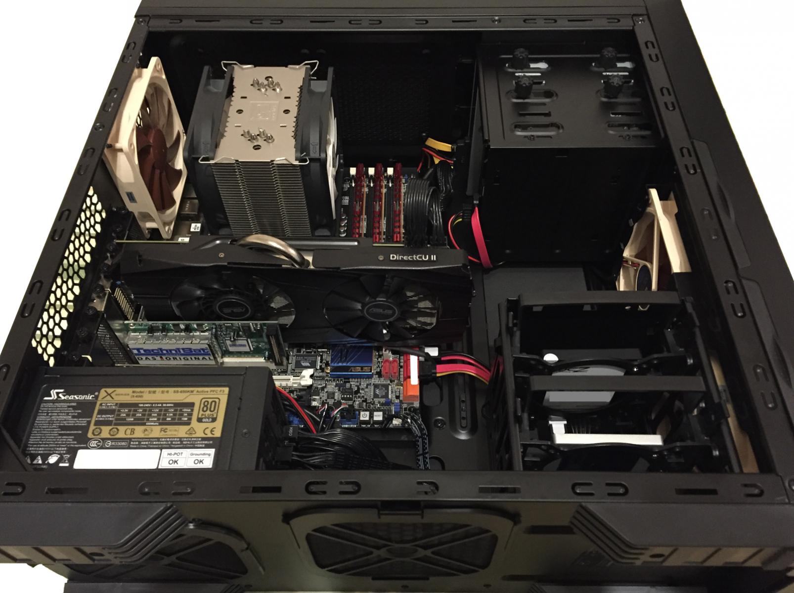

So, die Karte ist mittlerweile angekommen und eingebaut (wirklich riesig das Teil):
In puncto Lautstärke lässt sich sagen, dass die ASUS R9 290X im Idle leider nicht ganz so leise ist wie die Sapphire HD7850 :( Da die absolute Geräuschkulisse bei geschlossenem Gehäuse in meinen Augen allerdings immernoch in Ordnung geht ist mir das bis jetzt noch nicht negativ aufgefallen :) Wens interessiert: das DirectCU II-Kühlsystem dreht im Idle mit ~1000 RPm (= 20%) und weniger lässt sich auch nicht einstellen.
Unter Last wirds dann natürlich schon lauter (bisher max 60% Drehzahl bei max. 94°C), in meinen Augen geht das allerdings noch in Ordnung. Mal sehen wies dann im Sommer ausschaut.
Was die Leistung der Karte angeht bin (fast) 100% zufrieden. GTA V läuft butterweich (siehe angehängte .txt-Datei) auf 1440p mit FXAA, 2x MSAA und allem auf Anschlag außer Post-FX Quality ("Very High" statt "Ultra"), ShadowQuality ("High") und GrassQuality (ebenfalls "Very High" statt "Ultra"). Nur fast zufrieden bin ich deshalb, weil die 290X 4x MSAA leider nicht packt und entsprechend doch ab und zu ein leichtes Flimmern zu erkennen ist (auf hohem Niveau allerdings). Aber hey, bei 310€ für die 290X vs. ~550€ für eine vernünftige GTX980 oder ~1000€ für eine Titan X ist das absolut zu verschmerzen :)
Das Übertakten meines Xeon von 2.67 GHz + Turbo auf 3.6 GHz ohne Turbo hat übrigens ca. 5-10 FPS gebracht.
