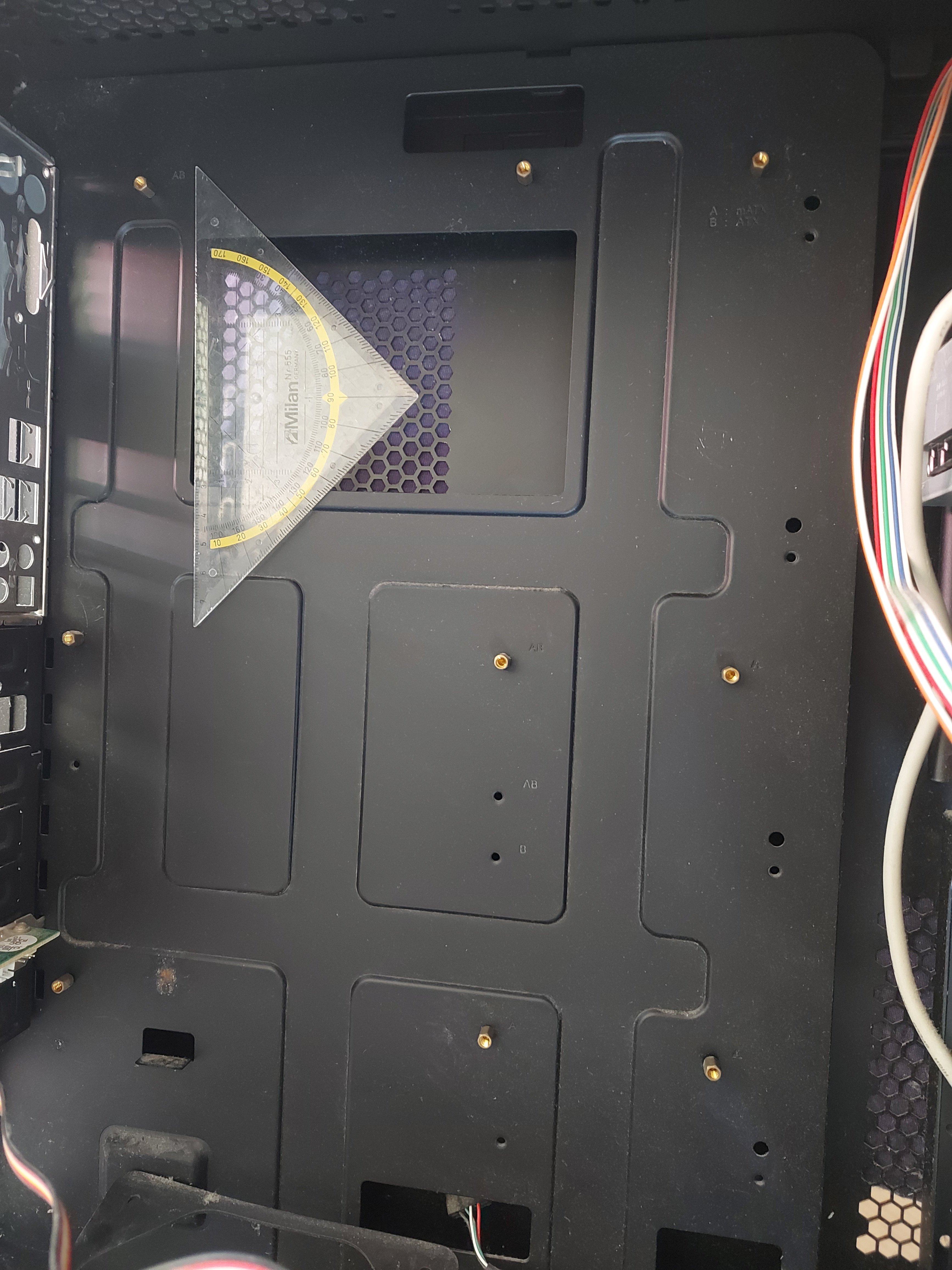

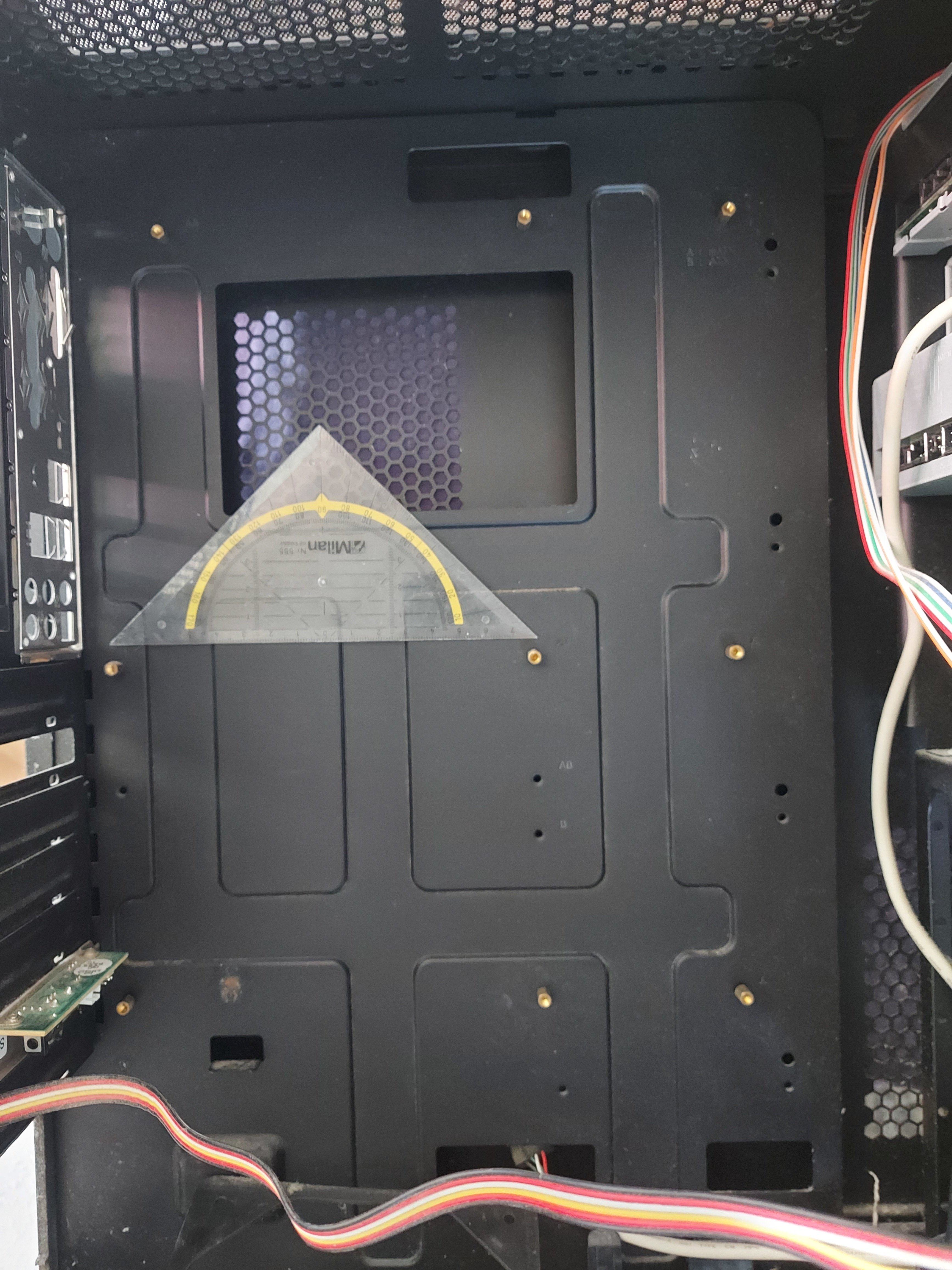

hallo,
ich frag weil ich zum Gehäuse-specs widersprüchliche Angaben im Netz finde.
Helfen die 2 Fotos in der Anhänge?

Ja, messen. Die Abstände der Aufnahmepunkte sind für jeden Form-Faktor standardisiert.
Mini-ITX ist eine Untermenge von ATX, die Löcher sind exakt an der selben Stelle wie bei ATX-Mainboards. Somit wird ein Mini-ITX-Board immer in ein Gehäuse passen, was E-ATX/ATX/µATX kann.
warum steht dann unter "Formfaktor" nicht daß er Mini-ITX aufnehmen kann?
Vielleicht weil der Hersteller, der Shop, wo das Gehäuse verkauft wird oder die Website, die das Gehäuse testet, bei so einem "großen" Gehäuse nicht daran gedacht hat, dass jemand ein Mini-ITX-Board einbauen würde. Oder es ist denen nicht bewusst, dass die vier Löcher bei Mini-ITX-Boards per Definition des Standards an exakt der selben Stelle befinden wie die vier Löcher in der oberen linken Ecke von ATX- bzw. µATX-Boards.
Es kann noch andere Begründungen geben, aber dass ein Mini-ITX-Board in jedes Gehäuse passt, welches Standard-ATX- bzw. -µATX-Boards aufnehmen kann, ist definitiv so, egal was Hersteller und/oder Shop ssagen.
