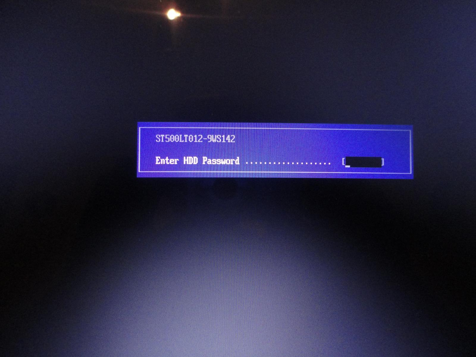

folgendes problem. Jedes mal wenn ich mein Notebook starte kriege ich erst einmal eine Meldung "Enter HDD Password", diese umgehe ich in dem ich einfach Enter drücke, somit ist kein Passwort gesetzt sprich "NULL". Allerdings möchte ich diese nervige abfrage ganz umgehen, deshalb wollte ich auch euch fragen ob es eine möglichkeit diesbezüglich gibt.

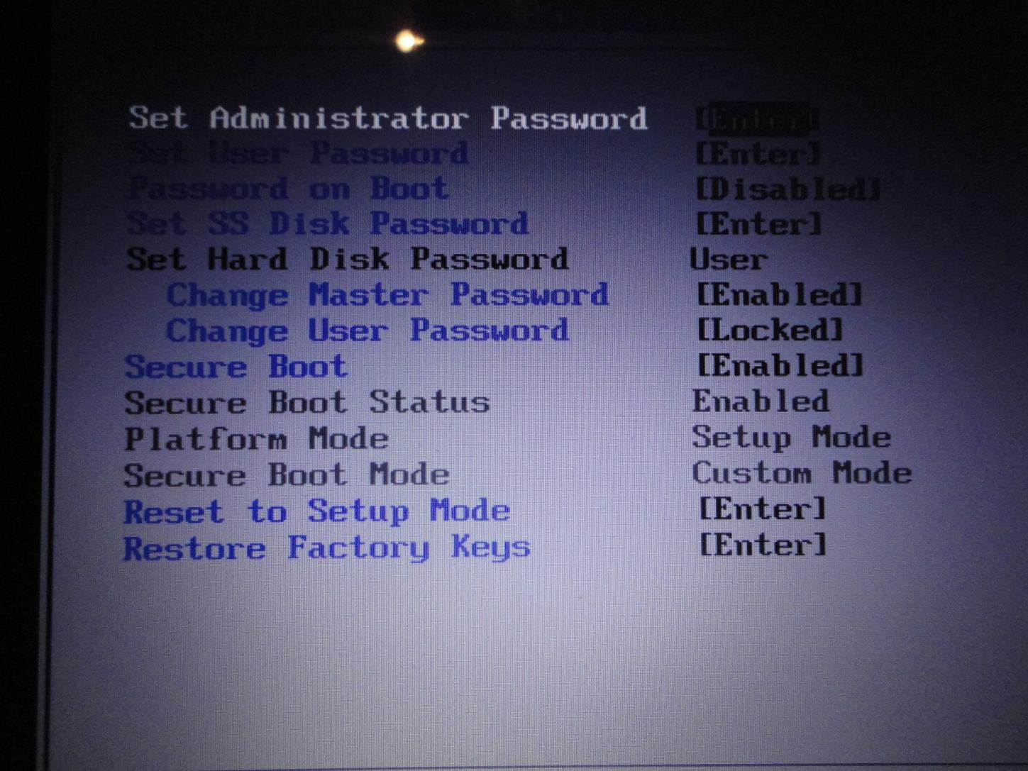

Zu Veranschaulichung hab ich noch zwei Screens drangehängt, einmal von der Meldung, und den BIOS einstellungen.

wenn ich das richtig sehe, bist du nicht mit dem Administrator Account im Bios.Als User hast du die Rechte nicht zum ändern im Bios, das war zumindest bei den ganzen Dell Kisten so. Logge Dich als Admin in das Bios ein dann kannst Du die Abfrage auch deaktivieren. Falls kein Passwort dafür vorhanden ist ....

Du scheintst das Passwort auch wenn du nix eingeben musst mit dem Bios vom aktuellen Notebook gesetzt zu haben.
Brauchst eigentlich nur in's Bios reingehen und das löschen/abschalten.
