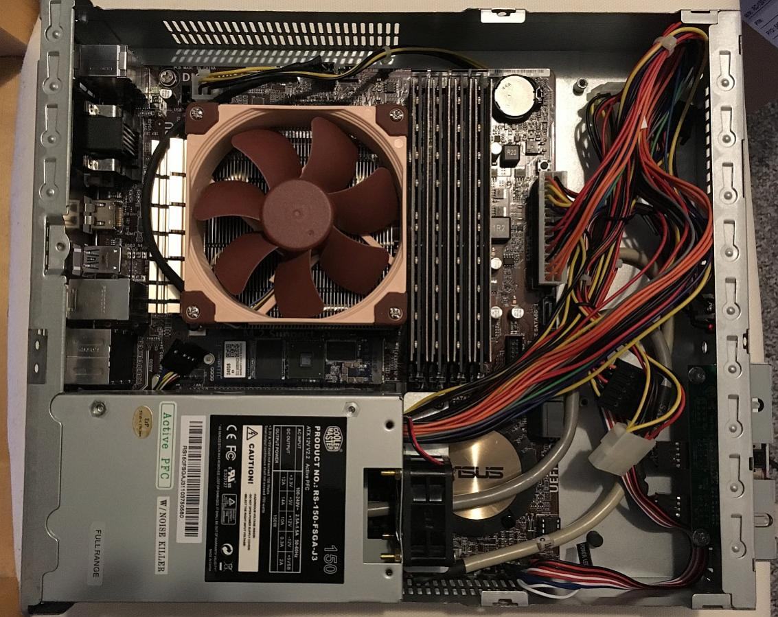

Moin,
ich habe ein Mini-ITX-System im Cooler Master Elite 100 Gehäuse mit einer Patriot Hellfire 240GB NVMe SSD. Das Board ist ein Asus Z97M-Plus, die SSD also direkt neben dem CPU-Sockel verbaut. Es ist ein i5 5675C @stock verbaut und ein Noctua NH-L9i mit NF-A9 PWM statt dem mitgelieferten 14mm Lüfter. Umgebungstemperatur 25°C.
Die CPU bleibt im Leerlauf bei 40°C, aber alles andere heizt sich ordentlich auf. RAM (@JEDEC, 1.5V) ist bei 55-65°C, die SSD im Leerlauf bei 65-70°C. VRMs sind noch OK (50-55°C).
Fragen:
  • Kann die Patriot Hellfire 240GB dauerhaft diese Temperaturen um 65-70°C ab, oder altert sie schneller, oder stirbt mir gar der Controller weg?
  • Wie bekomme ich die Temperaturen in den Griff?
  • - Weitere Lüfter sind bei dem Case zumindest nicht vorgesehen, Bastelvorschläge?
  • - Passive Kühlkörper auf die SSD? Welche, wie befestigen? Auf welche Chips der SSD?
Wäre für Meinungen und konstruktive Vorschläge dankbar.
Gruß
Christian

Wenn die SSD allerdings so dermaßen außerhalb von einem Luftstrom ist, dann wird so ein Kühlkörper auch nicht helfen können, denn die brauchen auch Luftbewegung um zu funktionieren. Eventuell doch über zusätzliche Lüfter nachdenken?
Ja, auf dem offenen Benchtable hatte ich auch 50°C im Leerlauf. Nein, ich habe noch keine großartige Last auf die SSD gelegt und dementsprechend nichts gemerkt.
"Außerhalb des Luftstroms" - naja: schau dir mal das Mainboard an, viel besser im Luftstrom kann eine SSD kaum platziert werden, wenn man nur den CPU-Lüfter hat. Die anderen Komponenten werden ja auch so heiß, das Gehäuse heizt sich halt total auf. Ich überlege schon, wo/wie man da noch etwas für Bewegung sorgen kann. Das Gehäuse hat vorne noch einiges an Platz. Die Montage wird trickreich.

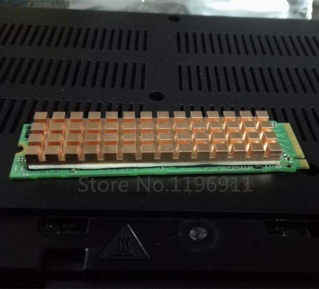

Sonst pack da einfach ein paar alte Chipsatzkühler mit Wärmeleitpads drauf. Das müsste dort doch super klappen. a22245aa106365fa8414626603b96438.jpg
Jopp, sowas in der Art hatte ich auch angedacht - wahrscheinlich dann einzelne kleine bei mir, geht besser mit den Höhenunterschieden.
Ich werd sie wohl einfach mit Wärmeleitkleber festkleben müssen, da der Mini-ITX PC ja höchst portabel ist (und bleiben soll).

Sorge für mehr Durchlüftung im Gehäuse und vor allem dort wo die SSD ist, damit dort ein kühlender Luftstrom entsteht.
Die testen nur 50 Grad im Leerlauf.
Die Temperatur der Komponenten wie eben auch der SSD hängt von den Umgebungsbedingungen ab, also der Temperatur die dort herrscht wo sie betrieben wird und des Luftzuges den es dort gibt. Passiv gekühlte Komponenten haben nur keinen eigenen Lüfter, sie müssen aber nicht zwangsläufig ohne einen kühlenden Luftstrom auskommen können, den können sie nur nicht selbst erzeugen, der muss also von woanders kommen.
evtl könnte ich auch den 90er CPU Lüfter durch einen 120er ersetzen, der innen am Gehäusedeckel befestigt wird :)
Da ich keine Lüfter im Gehäuse sehe kann, würde ich dort man ansetzen und überhaupt erst einmal für einen Luftstrom im Gehäuse sorgen damit es eine Hitzstaus gibt. Die Temperatur der RAMs deutet ja auch darauf hin, dass es um die Durchlüftung im Gehäuse nicht bestellt ist.
Die gesamte Belüftung zu verbessern ist sicher die beste Idee, vermutlich aber schwer umzusetzen. Vielleicht würde es helfen, den CPU Lüfter ständig auf Höchstdrehzahl oder zumindest erhöhter Drehzahl laufen zu lassen.
