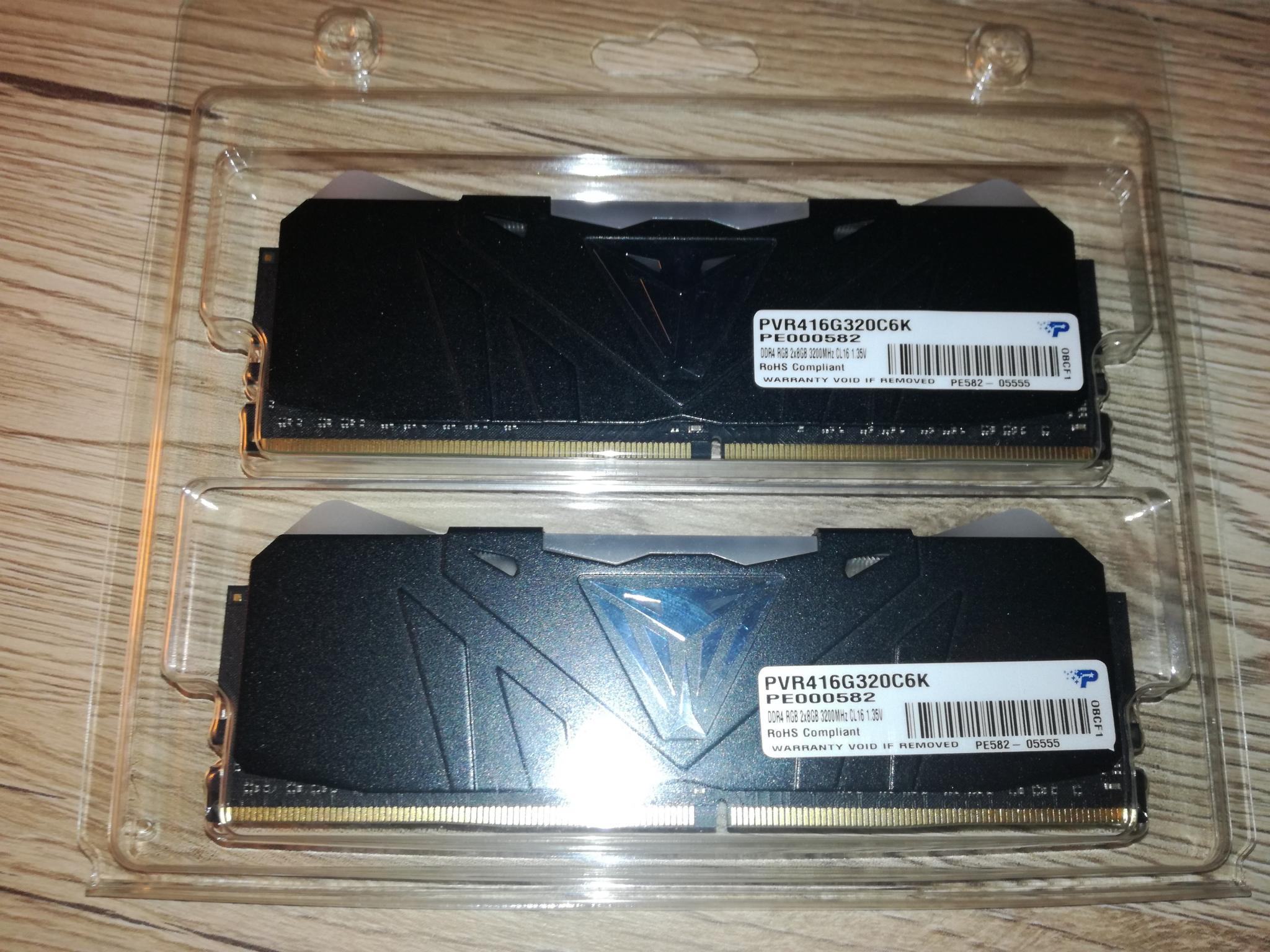

Die RAMs kommen in einer Pappverpackung mit rel. auffälliger Aufmachung; ungewohnt ist, dass die Frontseite den Firmennamen nicht ausgeschrieben aufweist, was allerdings an den Seiten entsprechend prägnant zu sehen ist. Beworben wird mit der Funktion für die gängigen RGB-Tools der Mainboard-Hersteller, was angesichts der RGB-Verbreitung bei RAM durchaus Sinn ergibt.
Im Karton findet sich dann der Blister mit den beiden RAM-Modulen, und zwei Aufklebern mit dem Patriot-Logo. Außerdem eine Karten mit den allerwichtigsten hinweisen; das wars.
Der Blister ist "nur" verclipst, so dass man diesen problemlos öffnen und auch wieder verschließen kann.
Ein Blick auf die Heatspreader am oberen Rand offenbart einen kleinen Spalt zwischen beiden Hälften oben im RGB-Bereich, was etwas schade ist, aber nur minimal auf tritt. Hier könnte man noch leicht optimieren.
Ansonsten wirken die RAM-Module gut verarbeitet und wertig, liegen gut in der Hand und das Logo passt gut zum RAM, ohne dabei aufdringlich zu wirken.

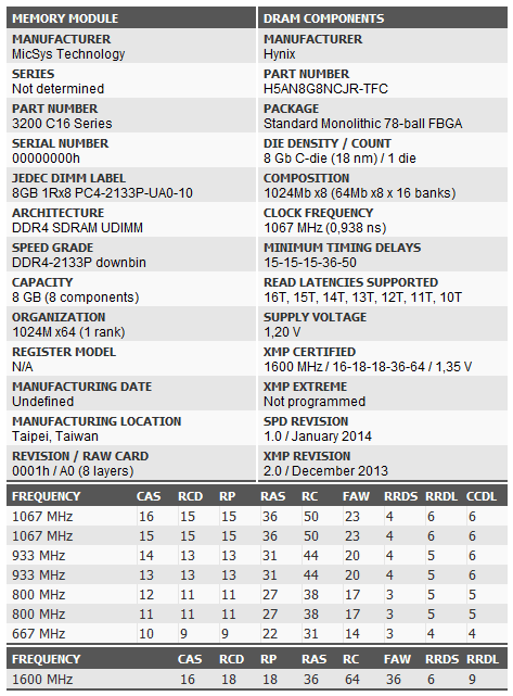

Technische Daten im Detail:
Der RAM wird als DDR4 3200 RAM mit Latenzwerten von 16-18-18-36-64-1T beworben und verkauft.
Der Typhoon Burner liest hier alle Daten genau aus und zeigt die Werte eben genau so an.
Interessant sind hier die Hynix Speicherbausteine, die offenkundig eine sehr gute Kompatibilität und Taktfreudigkeit mitbringen, was in meinem Fall mit einem Ryzen 5 1600 und 1600x in den beiden Testsystem noch erstaunlicher ist.

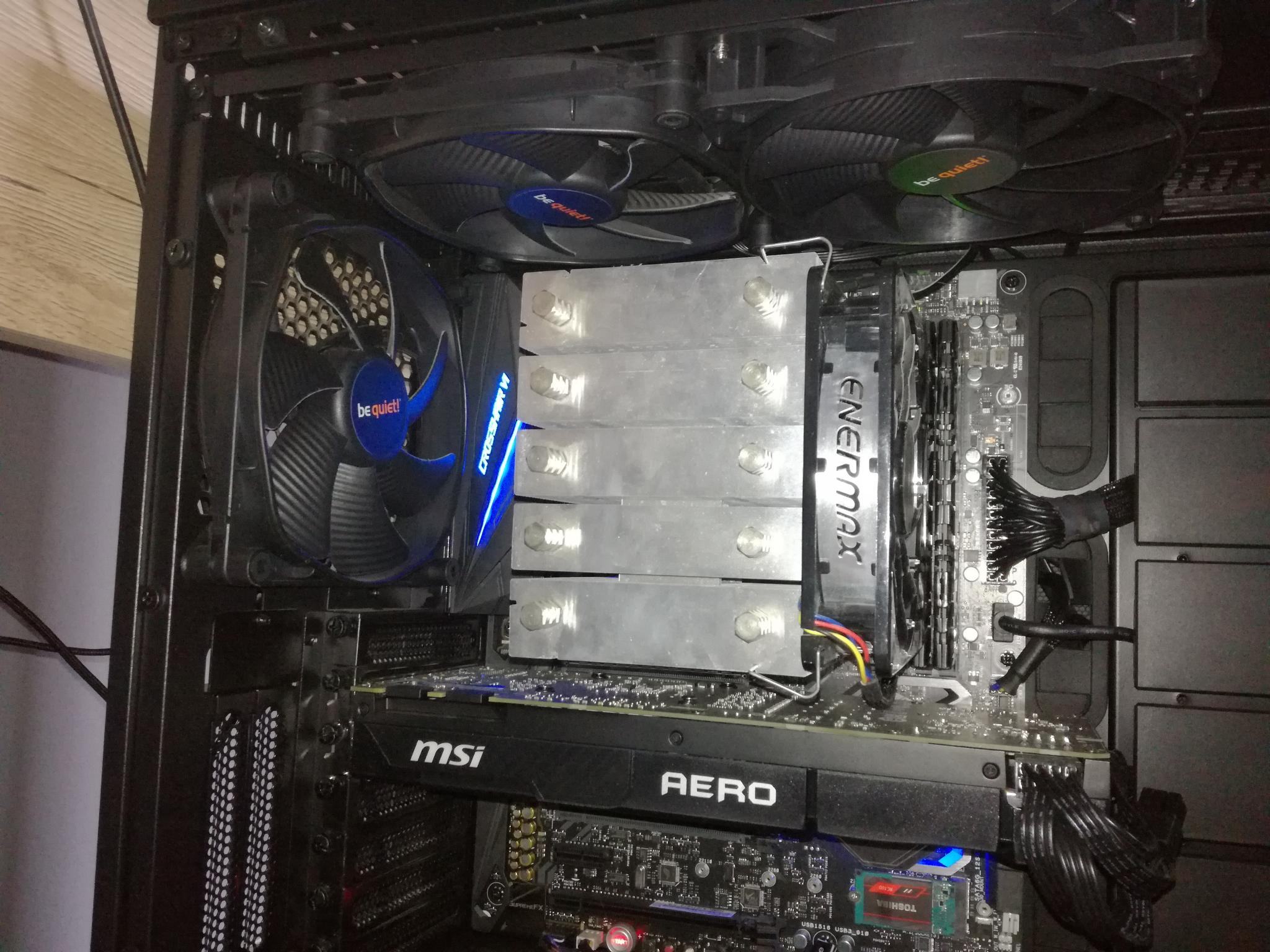

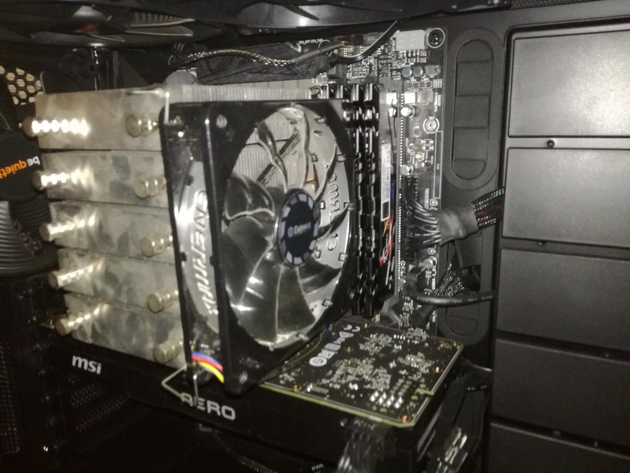

Messystem 1: Asrock AB350 Gaming K4 mit Ryzen 5 1600X und EKL Ben Nevis, GTX 1060-6G von Gainward, 120GB-SSD; komplett offener Aufbau --> In Folge nur noch nach dem Mainboard benannt
Messystem 2: Asus Crosshair 6 Hero, Ryzen 5 1600 @3,95GHz und Scythe Mugen 2 inkl Enermatx T.B. Silence Lüfter, Toshiba RC100 SSD, GTX1070TI in einem Dark Base 700, Glasseite offen --> In Folge noch nach dem Mainboard benannt

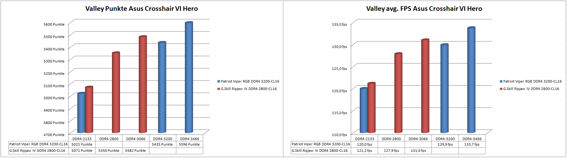

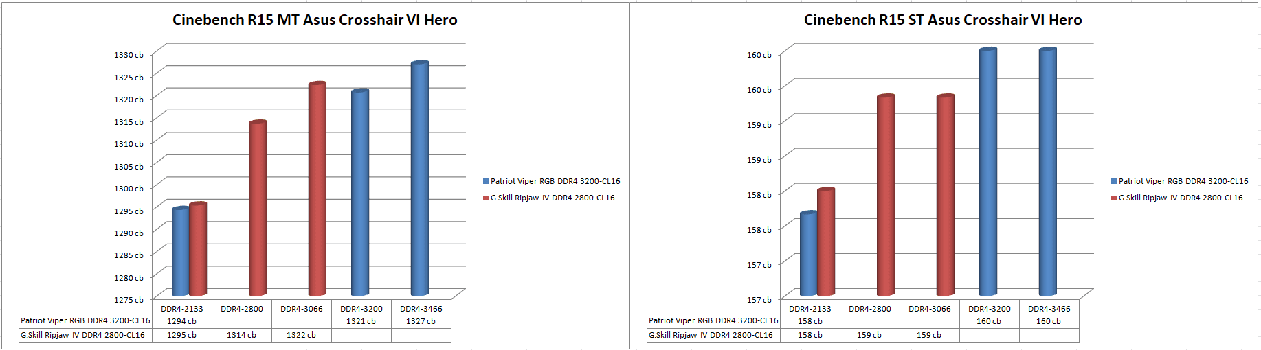

Cinebench R15:
Hier ist Auffällig, dass der G.Skill RAM augenscheinlich schon mit etwa 3066MHz (CL-18-18-18-40-69-1T) im Multithread-Bereich auf dem Crosshair 6 Hero die Leistungswerte des Patriot Viper bei 3200MHz erreicht. Man muss dabei aber bedenken, dass der Vergleich etwas unfair ist, da wir mit 4 Modulen eine etwas andere Zugriffsreihenfolge haben als bei einem Dual-Kit mit Single Rank.
Die Werte des im 2133MHz Betrieb ja quasi gleichwertigen TeamGroup RAMs sind leicht hinter den anderen beiden. Dies dürfte auf die Qualität der IMCs zurück zu führen sein, die wahrscheinlich zu schlechteren Subttimings führen, bzw. einem JEDEC-Profil, das offenkundig zu einer 2T Einstufung der RAMs führt.
Außerdem zeigt sich, dass die Auswirkung des RAMs auf die SingleThread Leistung eher klein aus fällt, während Multithread durchaus andere Steigerungen von 2133 auf 3466 zeigt. Insgesammt ist aber der eigentlich Relevante Bereich zwischen DDR4 3000 und DDR4 3366 aber eher klein im Unterschied an zu sehen. Eine Umrüstung bei vorhandenem RAM ist eher nicht zu rechtfertigen.
Bemerkenswert is im meinen Augen die Performance des TeamGroup RAMs bei DDR4-2666 (CL-18-18-18-44-57-1T) gegenüber dem Patriot bei gleicher Taktung (CL-16-18-18-36-64-1T). Allerdings müsste man eigentlich auch den Patriot für diese Taktung mit anderen Latenzen nutzen, was ich angesichts des dafür nötigen Aufwandes nicht getestet habe. Nichtsdestotrotz, für einen RAM, den ich zu 40€ erwerben konnte, ist diese Leistung mehr als beachtlich, und es gibt in meinen Augen keinen Grund dort über die Leistung zu meckern

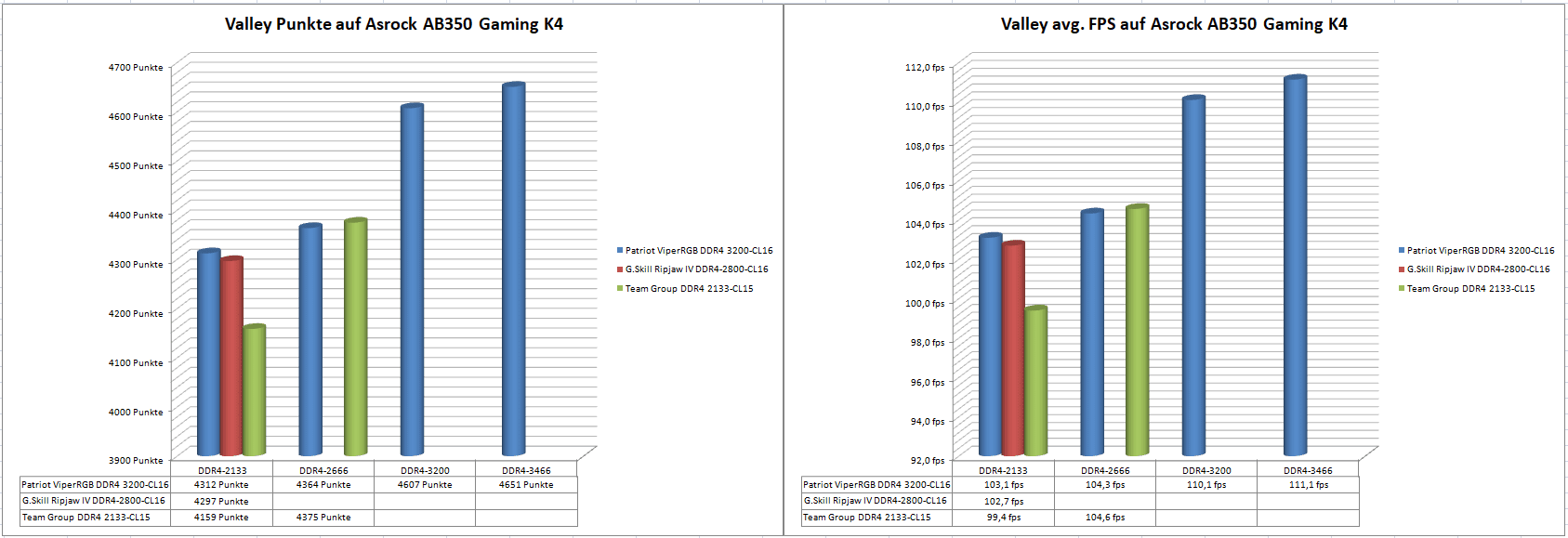

Da Cinebench immer "sehr theoretische Werte" liefert, habe ich mir eine Messung überlegt, die versucht die reale Limitierung in einem Spiel bei CPU-Limit dar zu stellen. Ich habe mir Unigine Vally geschnappt und bei einer Auflösung von 1680x1050 Bildpunkten die Messungen mit DX11, Quality Medium und AA auf 2x bei Fullscreen durchgeführt. Dies führt zu einer hauptsächlichen CPU-Limitierung des Benchmarks (zumindest ausgenscheinlich; die Messwerte im Vergleich der beiden Systeme zeigen ja dann doch ein leicht anderes Bild). Nichtsdestotrotz zeigt die Messung auch auswirkungen des RAMs.
Die Messung zeigt zwar eine Steigerung der Punkte und auch der avg. FPS, jedoch keine entsprechende stetige Steigerung der min. FPS (nicht aufgeführt in Diagrammen) wie man es vielleicht erwarten würde. Hier kann aber die SSD und das Umweld ggf. auch deutlich Einfliuss haben. Natürlich ist aber der RAM-Einfluss gut an den gezeigten Ergebnissen erkennbar und zeigt durchaus auch hier Steigerungen der Leistung. Im GPU-Limit wird dies freilich nicht so ausfallen, aber gerade wenn man die bei Ryzen 1000 eher auftretende CPU-Limitierung betrachtet, ist der schnelle RAM hier eindeutlig im Vorteil, was für mich auch ein Punkt des Interesses für genau diesen Test war.

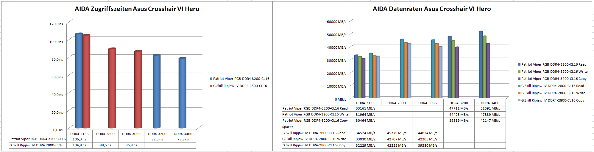

Zuguterletzt noch die AIDA-Messwerte:
Diese Werte lasse ich einfach mal so, ohne große Interpretation stehen; auch hier wurden immer Mittelwerte aus 3 Messungen nacheinander ermittelt; eine gewisse Varianz um diese Werte ist also nichts besodneres. Trotzdem erkennt man natürlich, die Durchsätze sind sowohl Takt, als auch Latenzabhängig.

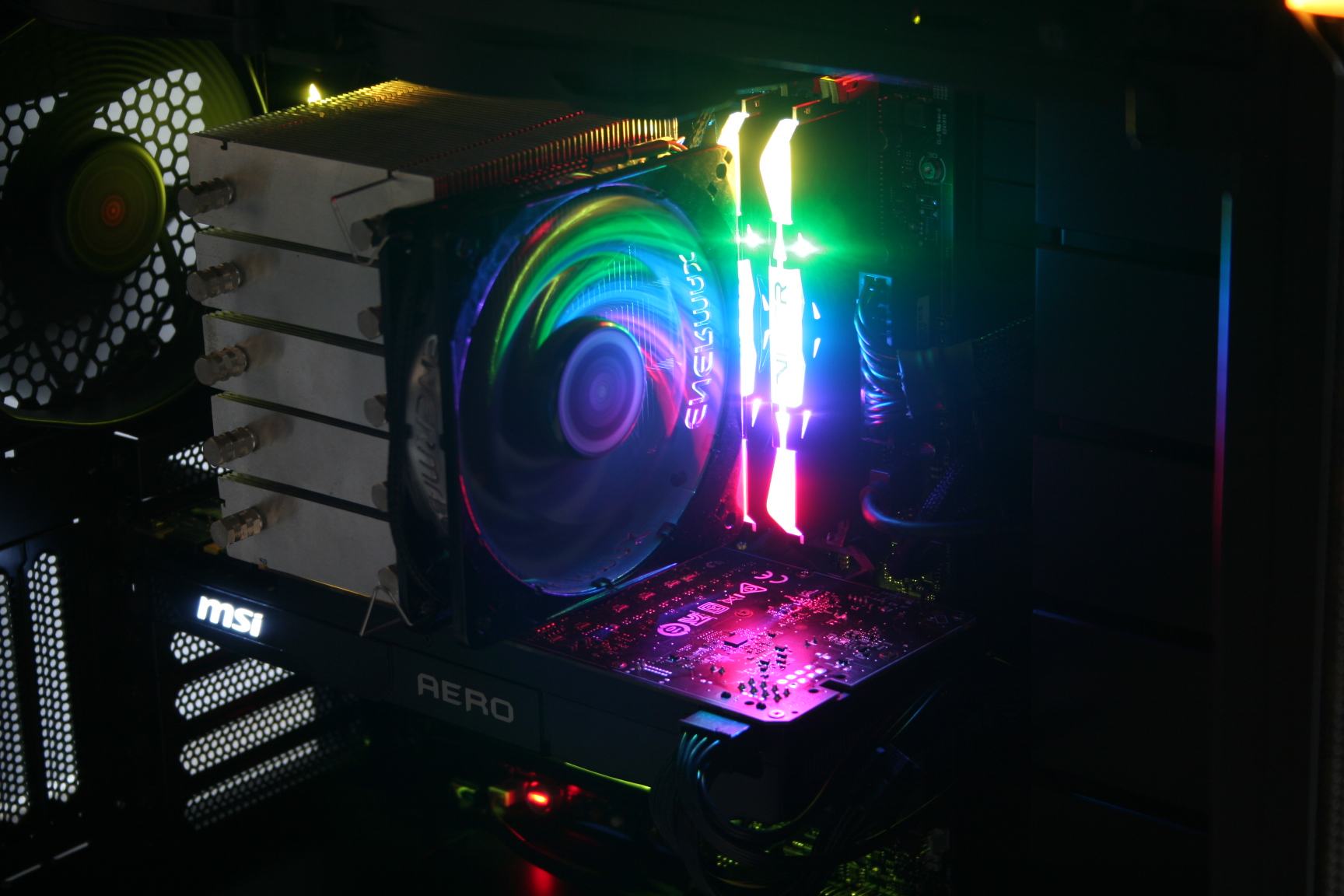

Die Optik und RGB
Das Thema RGB Steuerung habe ich mir natürlich angesehen und komme da zu folgendem Thema:
Asrock: Hier ist die Steuerung über die Asrock-Software bei mir nicht möglich gewesen, da die Boards aber beide auch keine ausgewiesenen RGB-Boards sind, ist das für mich so oder so verschmerzbar. Das Patriot-Tool läuft natürlich, weiter habe ich da aber auch nicht getestet. Ich sehe hier so wie so das Thema RGB Steuerung und Asrock-Boards nicht als eine wirklich gute Kombination. Das benannte Asrock Polychrome Sync ist als Software so nicht existent, die Frage ist also eher, ob die Asrock RGB-Header von anderer Software gesteuert werden können. Mangels Hardware, die da anschließbar ist, habe ich da keine Antwort zu.
Asus: Die RGB Steuerung über Asus Aura funktioniert bei mir nach installation der Sorftware (1.07.35) schon beim Herrunterfahren zum neustart, die Riegel sind je in 5 Zonen unterteilt die entsprechend ansprechbar sind. Da ich auf Grund der Tests zum Thema Leistung weniger Zeit investiert habe, mit dem RGB rum zu spielen, habe ich dort jetzt keine großartigen Erkenntnisse. Es sollte jedoch gerade für Nutzer mit einem Board mit Aura-RGB-Umfang durchaus mehr als ausreichend sein, was dort möglich ist.
Der RAM selbst: Jedes Modul bringt, wie schon geschrieben, 5 RGB-LED-Bereiche mit, die man gerennt steuern kann, sogar das Asus Aura Tool lässt es zu die Bereiche einzeln an zu steuern.

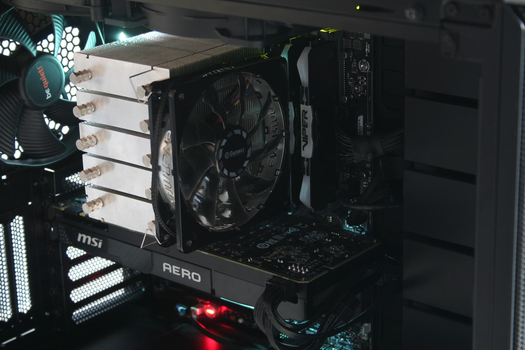

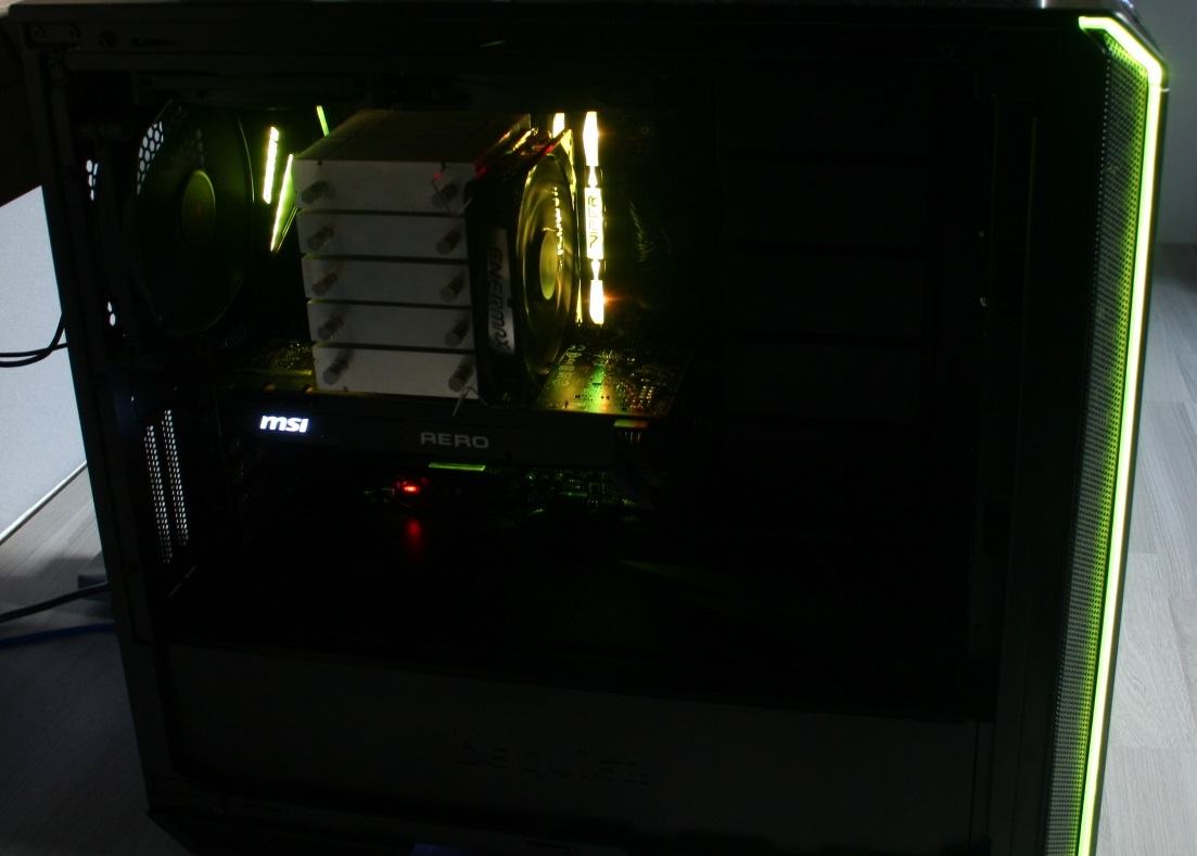

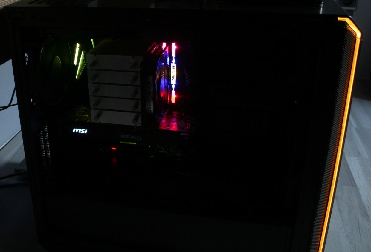

Ein paar Eindrücke davon habe ich auch für euch.
Vorher:
Nachher:
