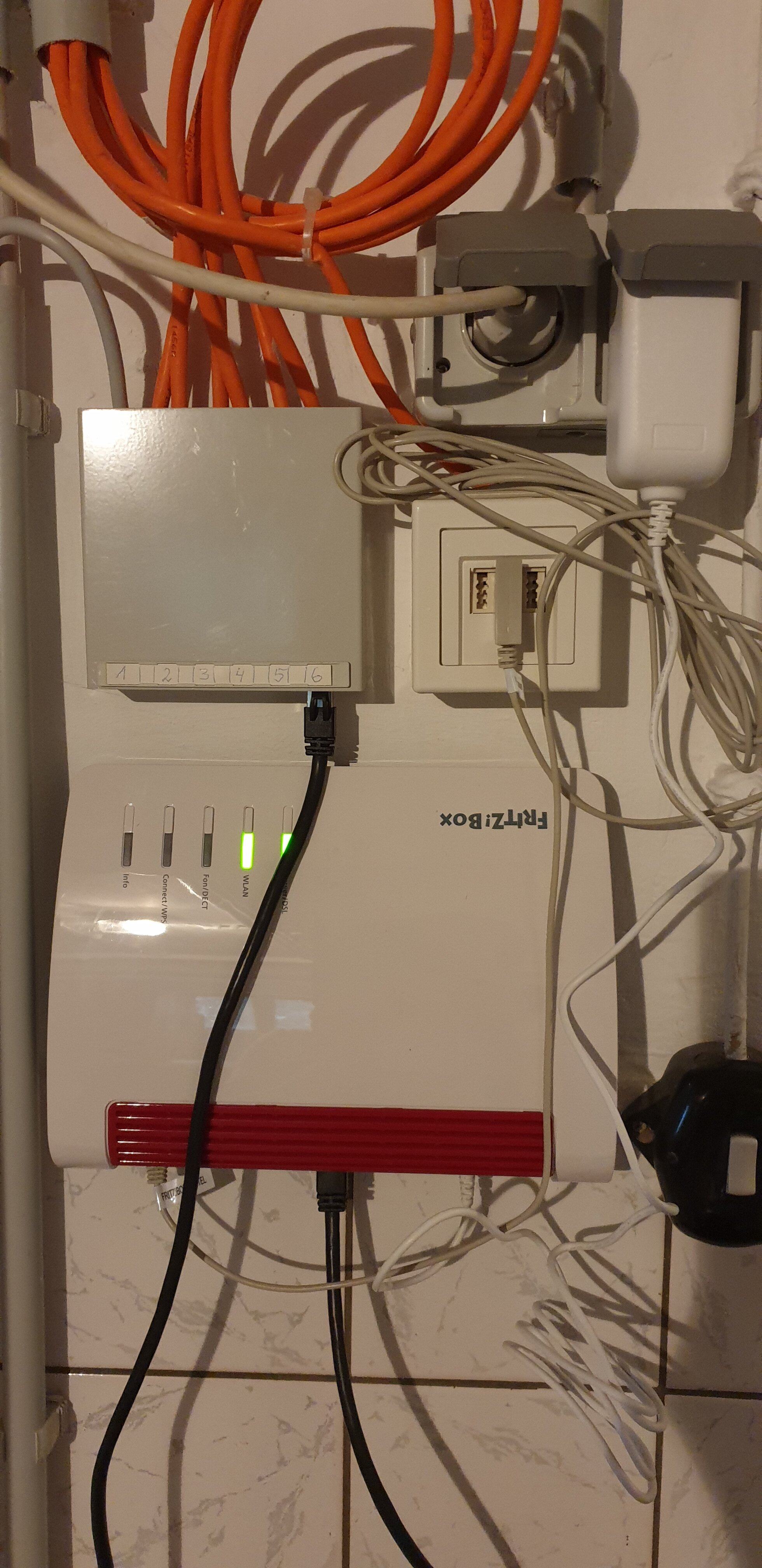

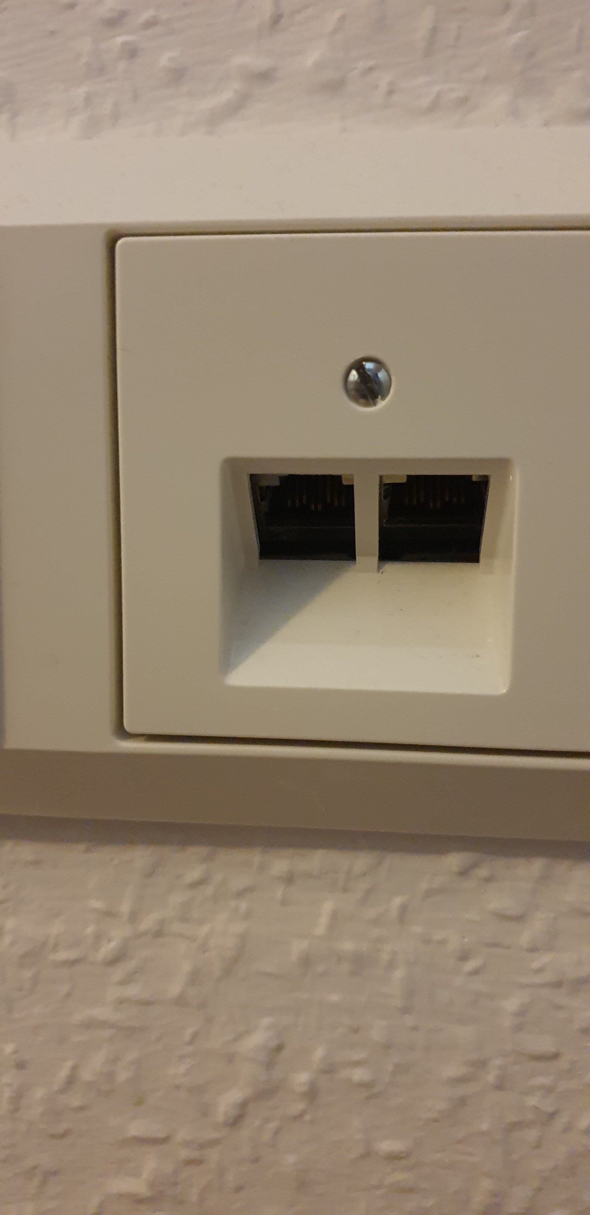

Meine Vermieterin hat 2015 lan-kabel im Haus neu verlegt, welche im Keller an einem Patchpanel (?) gebündelt sind (siehe Bild). Die Anlage wurde bisher nie genutzt. Da ich nur den PC über lan verbinden will, dachte ich es reicht aus die lan-1-buchse meiner fritzbox mit dem richtigen panel-eingang zu verbinden und im Zimmer ein lan-kabel mit dem PC. Die Buchsen in den Zimmern haben einen Doppelanschluss (siehe Bild). Kabel unten und oben sind neue cat-7-kabel. Dummerweise sind die Anschlüsse am panel nicht so beschriftet, dass ich weiß wer zu welchem Raum gehört.

Wenn ich das richtig deute, fehlt zwischen Fritzbox und Patchfeld tatsächlich ein Switch. Denn jeder Port am Patchfeld wird durch einen Port am Switch erst aktiviert, wenn man so möchte. Einen Switch brauchst du, weil zum Patchfeld so genanntes Verlegekabel geht. Das ist dicker und robuster als das letztendlich genutzte LAN-Kabel und es passen keine RJ45-Stecker drauf. Das wirkt erstmal etwas kompliziert, ist es aber gar nicht, wenn man vielleicht ein Video o.ä. dazu zu Rate zieht. Ich versuche es mal ein wenig "aufzumalen":
DSL -> Router -> LAN-Kabel -> Switch -> LAN-Kabel -> Patchfeld -> Verlegekabel -> Wand/Netzwerdose Dachgeschoss -> LAN-Kabel -> PC

Nein, Du brauchst selbstverständlichen keinen Switch. Benutzt doch auch mal euer Hirn, dafür wurde euch das gegeben. Ihr stellt doch via Patchfeld, Verlegeleitung und LAN-Dose am Ziel nur eine mechanische Verlängerung zur LAN-Buchse der Fritzbox her. Was soll denn da ein Switch?
Du musst, das hast Du schon richtig erkannt, mit einem Patchkabel (was nichts weiter ist als ein kurzes LAN-Kabel) eine der LAN-Buchsen der Fritzbox mit einer der LAN-Buchsen auf dem Patchfeld verbinden. Auf dem ersten Bild sieht man, daß auf dem Patchfeld nur sechs Anschlüsse belegt sind, auf dem zweiten Bild sieht man eine Doppeldose. Welcher der beiden Anschlüsse so einer Doppeldose belegt ist, kann man mit entsprechendem Equipment messen - oder eben ausprobieren.
Sprich, die logisch einfachste Variante ohne zusätzliches Equipment wäre: PC in die Wunsch-Dose links stecken und unten alle Patchfeld-Anschlüsse durchprobieren. Wenn dabei kein positives Ergebnis zu erzielen ist, die rechte Buchse nehmen und das ganze nochmal. Zwischen dem Umstecken dem PC etwas Zeit geben, damit die LAN-Verbindung ausgehandelt werden kann.

Das entspricht jetzt auch meinem bisherigen Verständnis der Sache und genau das habe ich mit der oberen Buchse schon durchgespielt. Außer etwas Fitness beim Treppen steigen ohne positives Ergebnis. Mehr als die 30 sekunden vom Keller bis zum dach habe ich dem verbindungsaufbau nicht gegeben. Könnte das echt länger dauern?
Wenn ich also nicht doch noch irgendetwas übersehen oder nicht verstanden habe, müsste ich wohl den Techniker rufen bzw. Meine Vermieterin?

Die Fritte hat den Switch eingebaut....kein weitere hardware nötig ausser Kabel.
Patchkabel von Fritte an den passenden Port des Patchfelds und ein Kabel von der Doppeldose an den PC.
Das Patchfeld da hat ja nur eine handvoll Kabel angeschlossen.
Sicher, dass in der Doppeldose auch jeder Port angeschlossen ist? Sicher das in jeder Doppeldose überhaupt ein Port angeschlossen ist?
Sicher das in der Fritte die LAN-Ports aktiviert sind?
Sicher, dass im PC der LAN-Port / Treiber geladen ist?
Da hilft nur durchprobieren....

Hast du denn erstmal die FritzBox an die LAN Anschlüsse deines Rechners angeklemmt?
Wenn ich richtig verstanden habe:
1. Doppeldose an die LAN Anschlüsse deines Rechners gehängt
2. Unten am Patchfeld alle Kombinationen durchprobiert und nie tauchte der Uplink auf (weder am Desktop selbst, noch in der FritzBox erschien der PC als aktiv)
So müsste Signal durchkommen, wenn denn alles angeschlossen ist. Notfalls zur Selbstanalyse: Abdeckung von der Dose oben abschrauben und nur mal reingucken, ob überhaupt Kabel angeklemmt sind und eventuell durch nur einen Blick erhaschen ob nach A oder B gepatcht wurde. Selbiges im Keller prüfen, wenn das kein Aufriss ist.

In der Tat ist das ganze System eine Art Blackbox für mich, da die Vermieterin sich mit Netzwerk/Internet nicht auskennt und - wie zu sehen - keinerlei Beschriftung vorhanden ist. Daher kann ich aber bisher auch wenig Fehler ausschließen. Die Gedanken von hominidae und gen-8runner sind daher alle berechtigt.

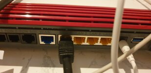

Ich habe bisher keinerlei Konfiguration für lan-verbindungen in der fritzbox vorgenommen. Habe gestern wie geschrieben ein altes Netbook direkt im Keller mit dem lan-kabel an die fritzbox geschlossen. Das hat die Verbindung instant erkannt und ich konnte im Netz surfen, daher bin ich davon ausgegangen, dass in der box keine weitere Konfiguration nötig ist?
Ich schaue mir jetzt die Buchsen mal von innen an und probiere in einem weiteren Raum mal alles durch.
...die LAN-Ports der Fritz könnten abgeschaltet werden oder zumindest in den "green" Modus eingestellt sein....dann schaffen die nur 100MBit statt 1GBit, wenn man Pech hat.
An der Fritz ist sonst keine weitere Konfig nötig.
Es sollte, wenn die Kabel-Verbindung gefunden und intakt ist, genauso funktionieren, wie mit Deinem Test über das Notebook.
Hinter der Blende sieht es wie auf dem Bild gezeigt aus. Die grün-weiß-rote Kabelführung unter den Anschlüssen würde ich jetzt so interpretieren, dass die rechte Buchse angeklemmt ist. Teste dann jetzt nochmal alle sechs Anschlüsse durch und lasse mal etwas mehr zeit für den verbindungsaufbau. Wenn alles nichts bringt, muss halt wirklich der Techniker kommen, der die Modernisierung gemacht hat.

Wenn du die Schrauben links und rechts der RJ45 Anschlüsse rausdrehst, sollte dir die Dose entgegen kommen. Vorher muss natürlich der Plastikrahmen entfernt werden. Dann kannst du direkt sehen ob die Wanddose angeklemmt ist und falls ja, welche von beiden und vorallem mit wie vielen Adern. Es sollten alle 8 belegt sein.
Eben, einfach nur draufschauen ob und welcher Anschluss der Dose gepatcht ist, sonst noch nen Foto hier einstellen.
Umklemmen würde ich im Mietverhältnis nix, sondern dann über den Vermieter den Techniker kommen lassen, wenn von deiner Seite aus wirklich die Fehler ausgeschlossen sind. Im Eigentumsverhältnis wäre das etwas anderes.
Über die rechte Buchse und etwas mehr Zeit beim verbindungsaufbau ist jetzt eine Verbindung hergestellt worden. Lass gerade mal spieleupdates auf steam laufen, um einen Eindruck von der Geschwindigkeit zu bekommen.
Vielen Dank nochmal an alle. Ich wander dann die Tage mal in den PC Config thread und hol mir Feedback für den Rechner ein, den ich bauen will.
Edit: fritzbox-lan ist auf der schnellen Geschwindigkeit eingestellt. War letztlich dann ja wirklich ein "dummes" Problem. Dank euch bin ich jetzt schlauer und wieder etwas firmer in Sachen PC. Danke nochmal
Das würde ich auf keinen Fall empfehlen. Liest sich nicht so, als sei der Fragesteller da sehr versiert. Steckt er die Dose hinterher falsch wieder rein und verklemmt das Kabel unter den Dosenkrallen, so isses kaputt.

Geht doch! Du kannst, wenn Du mal mehr Zeit hast, tatsächlich nachschauen, ob in der Fritzbox der "Green-Mode" für die LAN-Anschlüsse geschaltet ist, das wäre dann eine (nutzlose) Reduktion auf 100MBit anstatt 1000MBit. Rein für den Weg in's Internet ist das aber unwichtig, weil Du, vermute ich mal, sowieso kein Internet haben wirst, was schneller ist.
