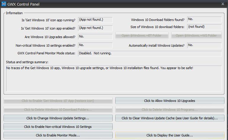

GWX Control Panel This is a free tool that can remove and disable the 'Get Windows 10' notification area icon on Windows 7 and Windows 8. Recent versions can also disable 'Upgrade to Windows 10' behavior in the Windows Update control panel and do much more. See the user guide at the Ultimate Outsider blog. You can still download GWX Control Panel as a standalone executable if you don't like installers. Please see the "GWX CONTROL PANEL RELEASE NOTES" section at the user guide for MD5 and SHA-1 checksums of all official releases.

aber mit dem was ich geschrieben hatte hat dieses tool sowieso rein gar nichts zu tun deshalb *kopfkratz* hier gehts nicht um win 10 zwangsupdate icons in der windows 7 oder 8 taskbar oder um windows updates die selektiv (nach welcher logik und welchen kriterien ??) überprüft /geblockt werden sollen. Und mehr macht dieses Ding laut Beschreibung nicht...also nach was sollte es denn deiner Meinung nach suchen was "bei mir drinn ist". ??? Kapier ich nix :d
