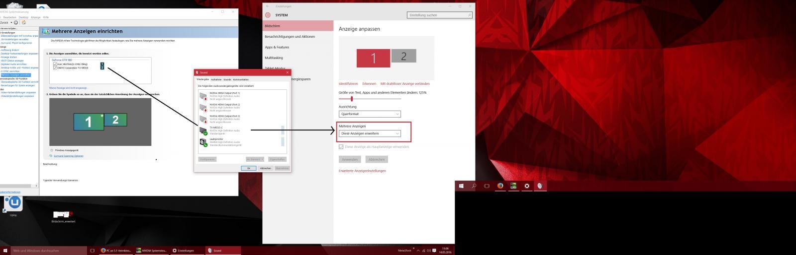

ja das funktioniert auch, allerdings eben nur, wenn die GPU den Onkyo als 2. Monitor erkennt. Also funktioniert das nur mit "Diese Anzeige erweitern" oder "Diese Anzeige duplizieren". Wäre so natürlich die Ideallösung.
Allerdings hat dies Nachteile : Die Leistung meines PC Monitors wir der des Onkyos(mit TV Gerät verbunden) angepasst! Und das ist der Haken.
Man sieht auf dem Screenshot ja auch schon die beiden Monitore...

Aha mein Onkyo muss das nicht erkennen, weil meine Graka den Receiver erkennt.
er will dass der rechner den avr nur sound gibt und nicht als anzeigegerät erkennt. denn sound geht nur wenn im nv control panel der avr aktiviert wird.
Ich wette um alles was ich habe, dass das geht. Du musst unter anderem ARC aktivieren damit die Geräte über HDMI gesteuert werden. Ich habe den Yamaha RX-V 479 der ist quasi wie deiner. Mein Ton kommt über HDMI der GraKa zum AVR der gibt den Ton wieder, mache ich den AVR aus kommt der Ton über den TV...ja ich zocke an einem 46 Zöller :confused: . Du kannst mehrere Szenarien anlegen zB für BluRay und PC damit der AVR auf die KAnäle umschaltet. Schalte ich zB den BluRay-Player ein schaltet der AVR von PC auf Blu Ray.
Diese ganze Spielerei hat mich Stunden gekostet....
es geht doch bei ihm über HDMI. er will nur dass der rechner den avr nicht als anzeige erkennt damit er eben keinen 2. monitor hat.
