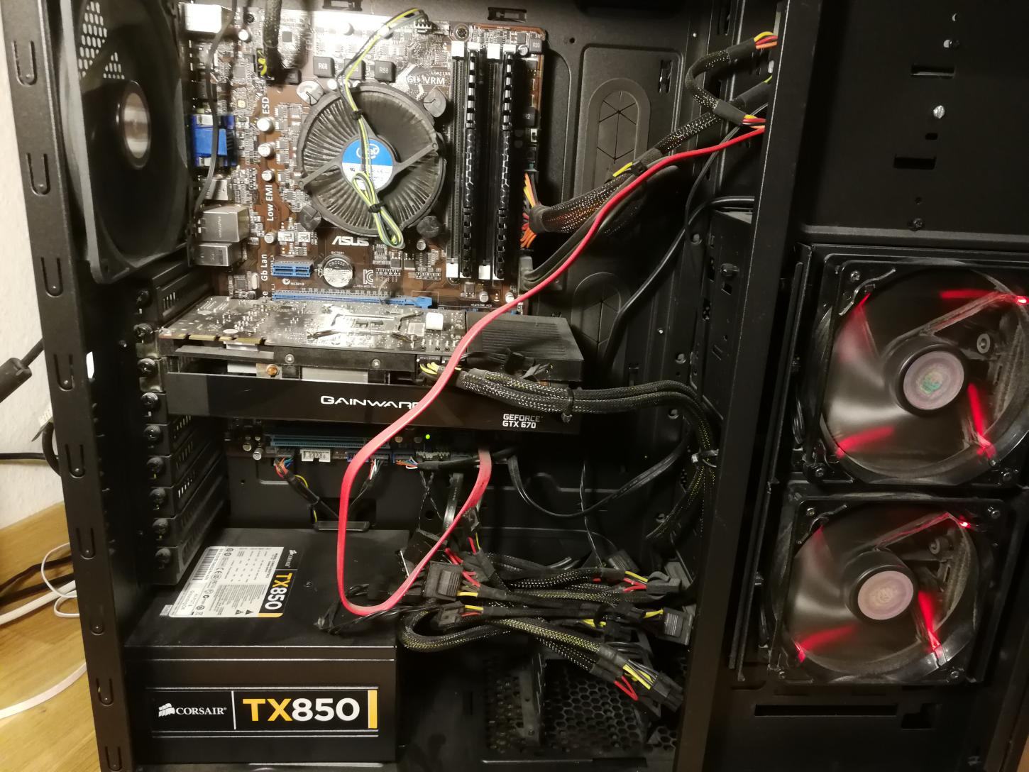

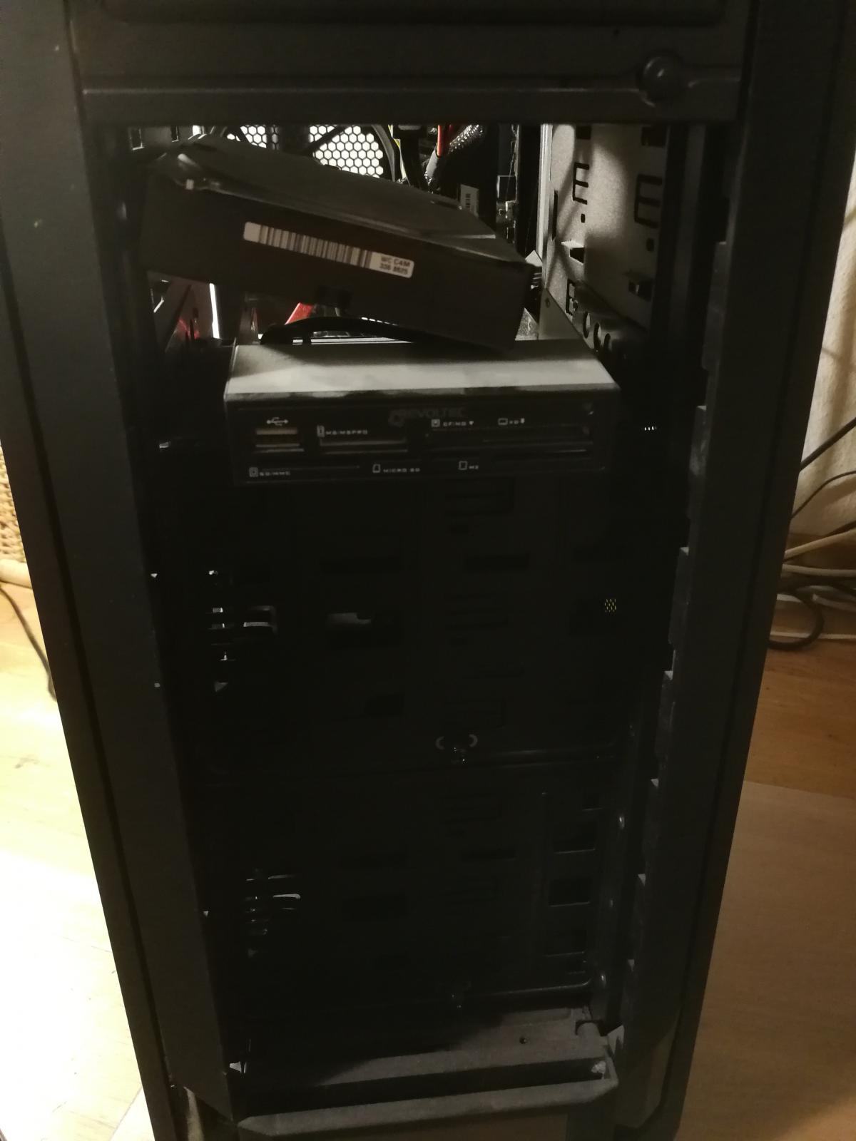

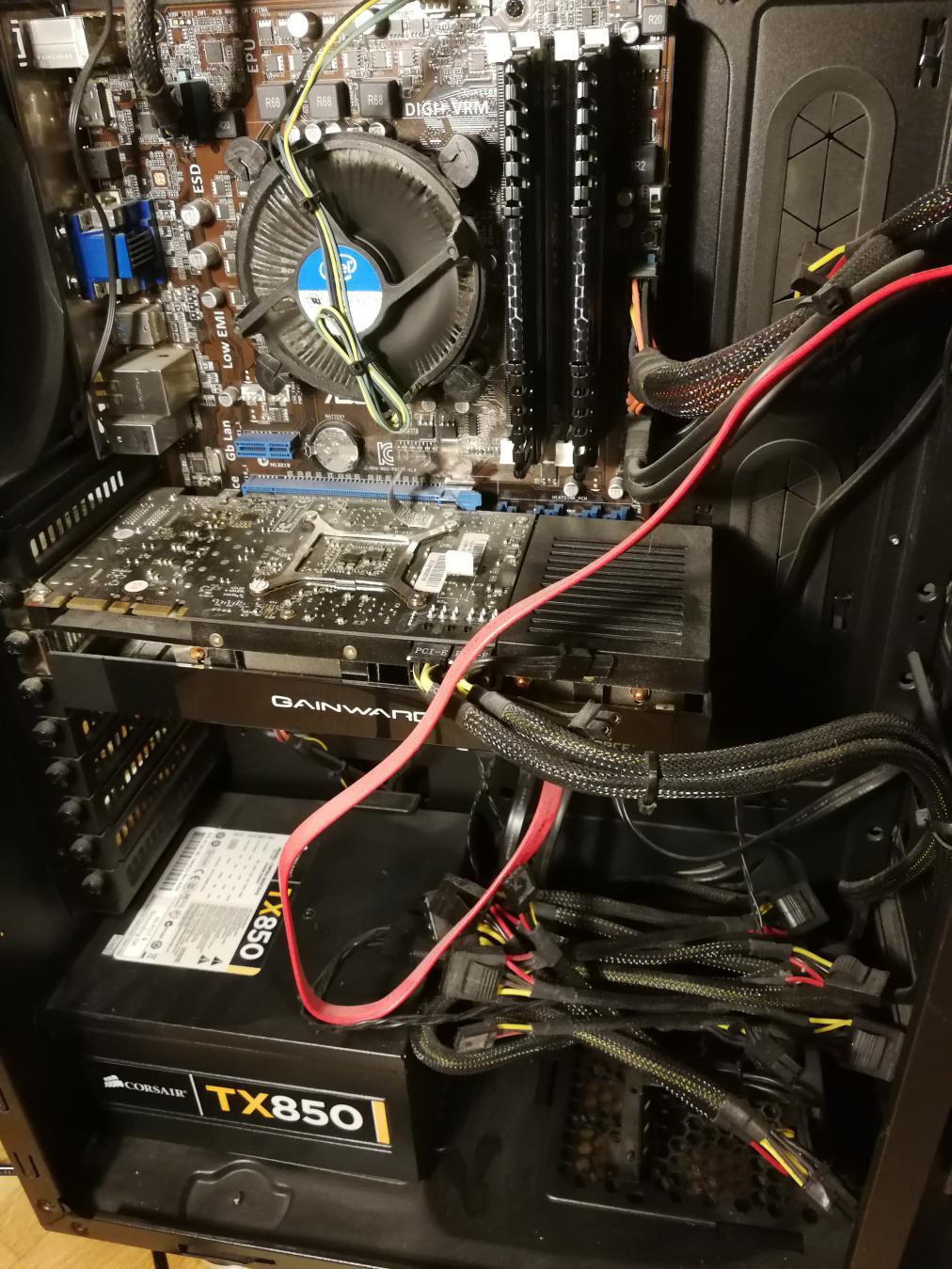

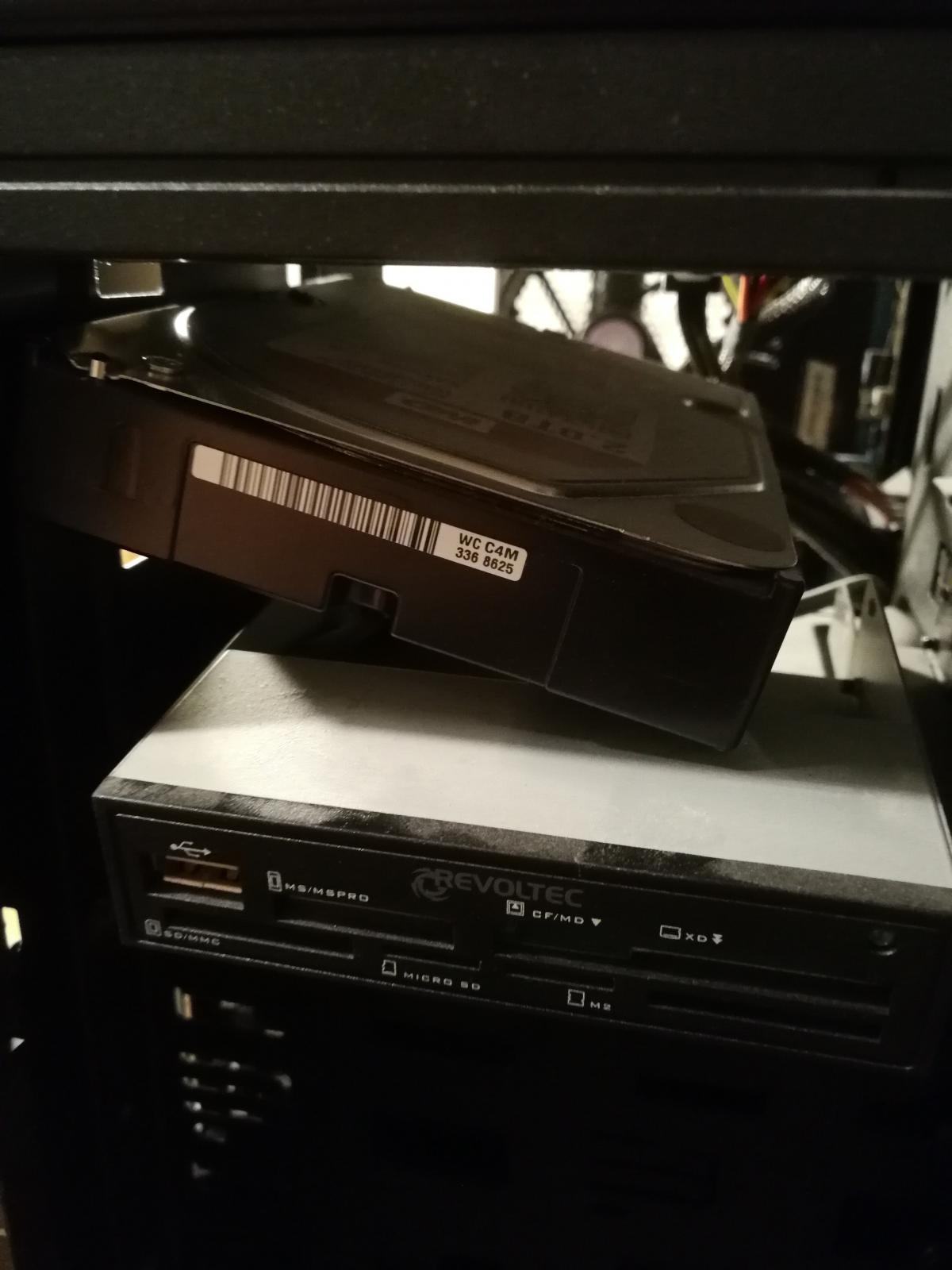

Hier mal die Fotos.
Und noch hier das Innenleben des PCs.

die 2 gehäuselüfter, die man auf deinen fotos sieht, kühlen die festplattenkäfige. der richtige platz der festplatte ist also dahinter ;). zugang kriegst du von der anderen seite... siehe hier Cooler Master Storm Trooper LAN Full Tower Case Review - YouTube ab 13:17. wichtig anschauen: Festplatte | Richtig einbauen, einrichten und pflegen - YouTube
Oh, da hab ich wohl was falsches verstanden xD
Aber ja solange es vorerst NUR die Grafikkarte ist, gebe ich die 400 Euro her.
Ja, da ich nicht wusste wo und wie ich die Festplatte einbauen sollte, hab ich sie eben da oben platziert xD
Ich habe mich eben nicht getraut zu sehr am PC herum zu schrauben.
