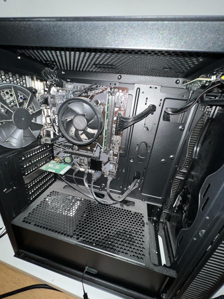

interessanter pc wurde da gebaut.... dazu nur 1 ram riegel.

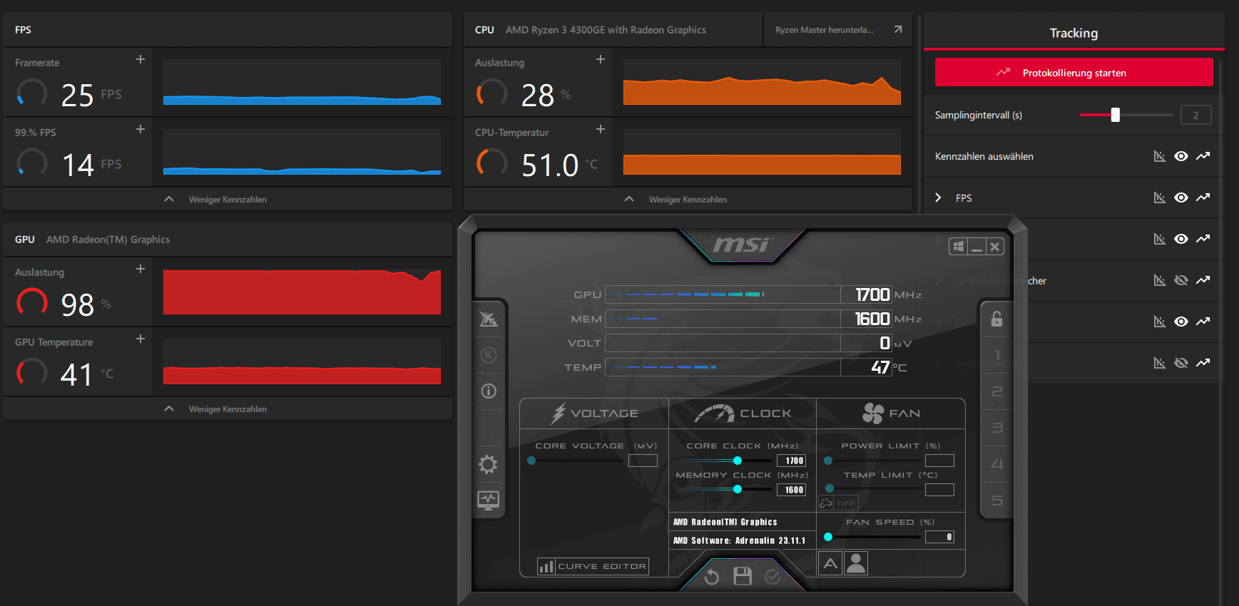

Hier habe ich CS2 in eigentlich niedriger Qualität gespielt. Bei Fortnite war mal die CPU höher und mal die GPU. Haben beide aber max. 70% erreicht.
Auch bei einem normalen Simulator ist die GPU bei 99% die ganze Zeit (in Hoher Qualität)

ansonsten mach mal ein Foto vom Innenleben des PCs und schaue mal ob da noch freie/ungenutzte Kabel vom Netzteil sind (ggf. auch Foto machen)
ich würde da nichts mit irgendwelchen Adaptern machen!

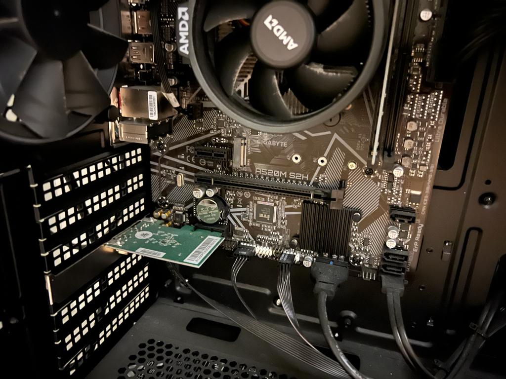

Ist das nicht eher die WLAN-Karte die da eingebaut ist?
Für mich schauts nach einer USB3 Karte oder sowas aus.
Auf jeden Fall wird das keine Grafikkarte sein, nicht bei einem PCIe x1 Slot.
@BenZA
Der Slot für die Grafikkarte ist der lange weiter oben, direkt oberhalb der Knopfzelle.
Der Ryzen 4300GE wird ein Zen+ sein, also 2000er Serie. Wahrlich kein Highendchip :shot:

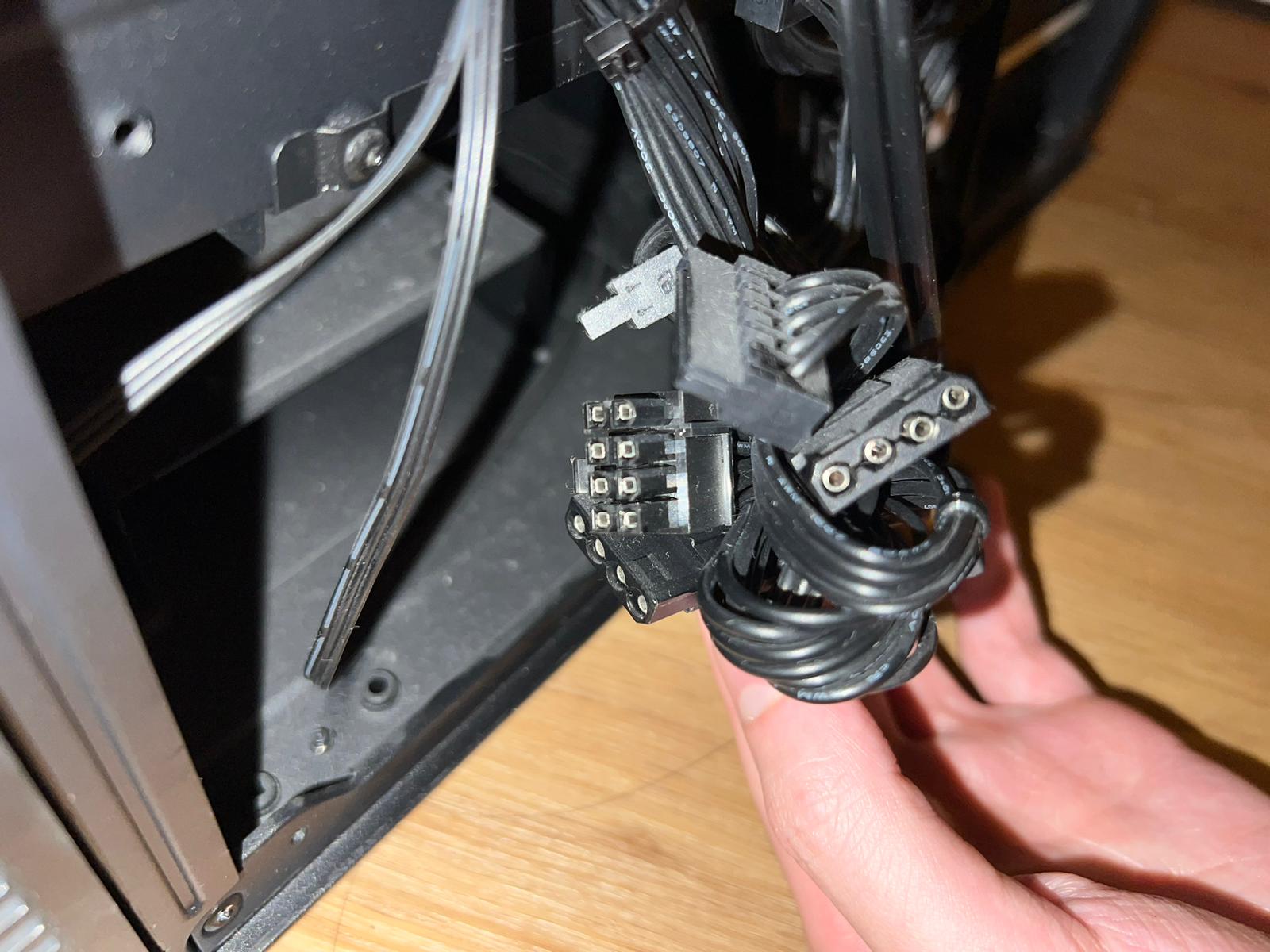

Da ich keinen PCIe 6 oder PCIe 6+2 Stecker sehe und es ne Billigkiste ist, wird vermutlich Strom Mangelware sein.
uups, habe irgendwie die Bilder vom Innenleben übersehen
also haben wir definitiv keine dedizierte GPU
Ob du die interne Grafik verwendest, solltest du doch am verwendeten Monitoranschluß erkennen. Am Board = intern / an einer Karte = dediziert.
Das ist richtig! Die Anschlüsse sind alle an der Hauptplatine.
@BenZA

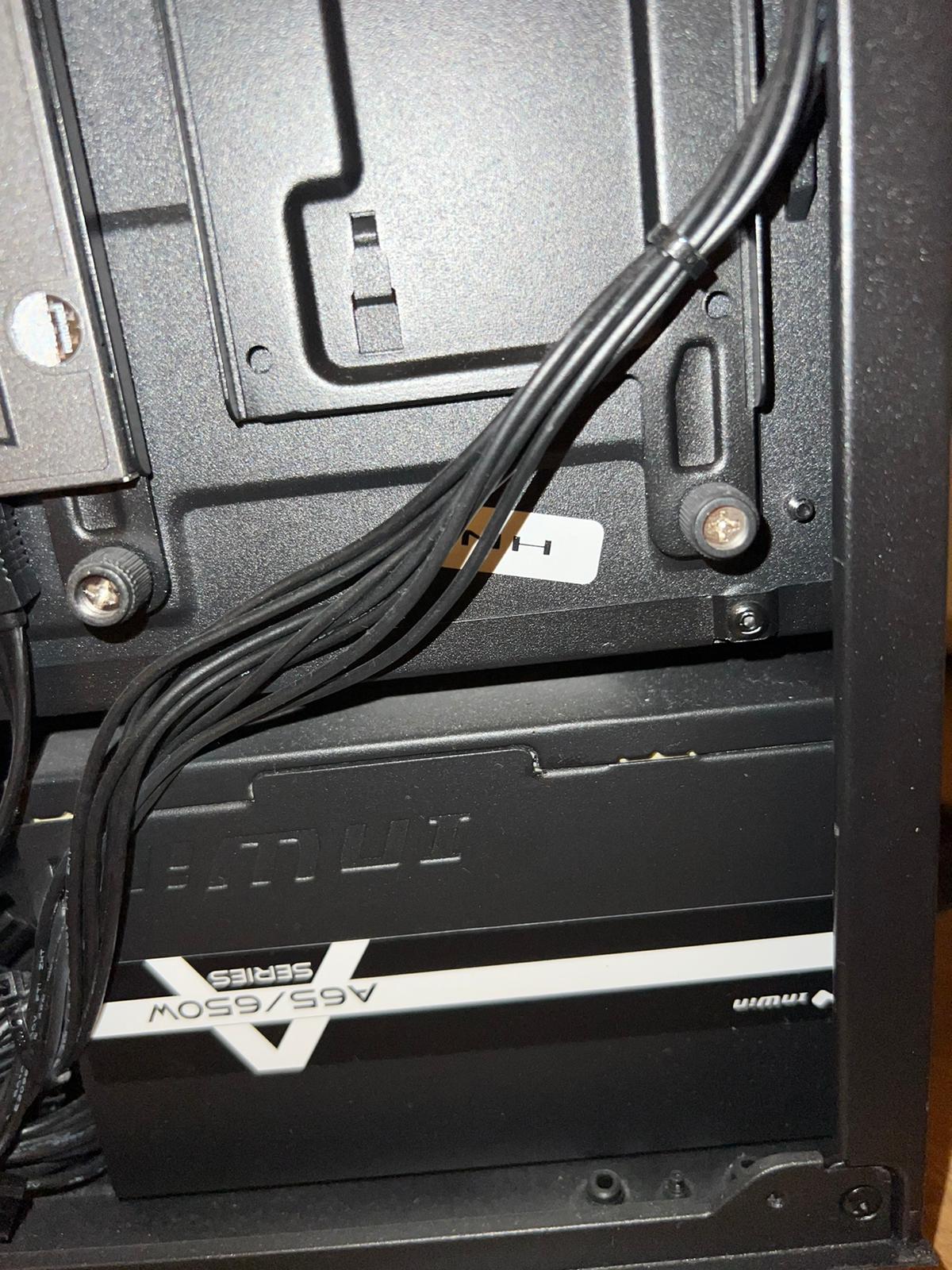

Jetzt habe ich endlich die PSU zeigen können.

Ok, es ist also ein InWin A65 650W und hat 2 x 8-Pin, ist zwar nicht das Beste, aber sollte für eine GPU bis 200 W reichen

Dein A520M-Board unterstützt jedenfalls noch die Ryzen 5000er, also auch einen 5800X3D

hab gerade gesehen, dass Dein Board nur 4+3 Phasen hat und keine VRM-Kühlung, daher weiß ich nicht, ob ein 5800X3D tatsächlich geeignet ist

ok, dann schau Dir am besten auf Youtube vor dem Einbau ein paar Tutorials dazu an...
Du müsstest dann noch einen 8-Pin-Stecker vom Netzteil, von hinten nach vorne verlegen, um die Grafikkarte, nach dem Einbau, damit anzuschließen...
