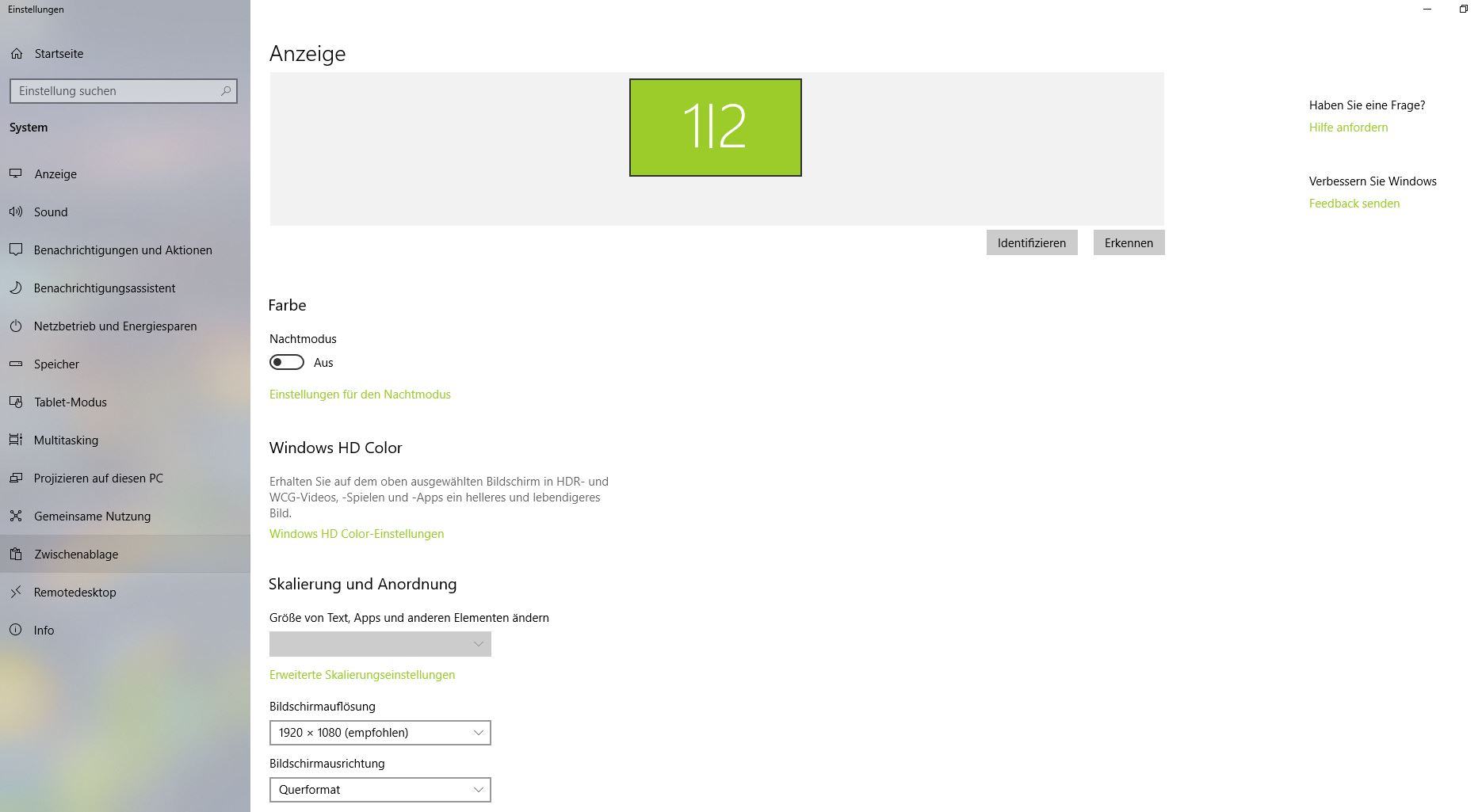

Ja die Duplizierung wird auch angezeigt nur kann ich unter Windows Anzeigeneinstellung nichts ändern, da alles ausgegraut ist.
Und unter der NVidia Systemeinstellung kann ich auch nicht mehr als 1080p auswählen und die Herzzahl kann ich zwar ändern z.B auf 50 Hz aber es wird nicht übernommen.
Ich mache mal kurz ein paar Screenshots.
poste doch mal nen Screenshot von den Einstellungen, vielleicht sieht man da was.
Hier ein paar Screenshots

hmm, ich seh da nichts verdächtiges. Hast mal Erweitern statt Duplizieren versucht?
Bei Duplizieren kannst du natürlich nicht unterschiedliche Einstellungen für jeden Monitor einstellen.

Worauf noch nicht geantwortet wurde ist der Punkt, ob sich die Bildeinstellungen beim "Desktop erweitern" für das Gerät ändern lassen (die unterstützten 60Hz).
Alternativ ohne TV erstmal die normalen Monitoreinstellungen soweit runterdrehen (gsync aus, 60hz, ...) bis es laufen müsste (vergleiche Handbuch https://www.download.p4c.philips.com/files/6/65pus7303_12/65pus7303_12_dfu_deu.pdf S.87) und dann den TV dazustecken.

Wenn ich "Desktop erweitern" aktiviere läßt sich die Auflösung bis auf 4k hochstellen auch die Hz Zahl läßt sich ändern. Ich habe G-Sync ausgeschaltet 1080p als Auflösung ausgewählt, 60hz und 50Hz ausprobiert. Den HDMI Stecker nach den Änderungen am TV angeschlossen, leider kein Signal.
