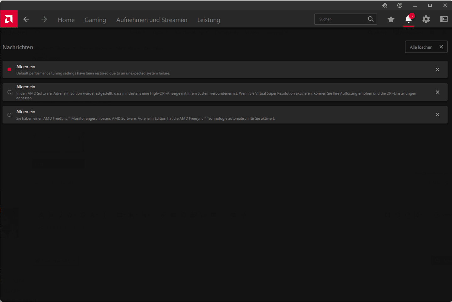

Auch ich bin mittlerweile von dauerhaften Freezes des Bildes bzw. des PCs betroffen, dann reagiert der PC auch nicht mehr, der Ton läuft jedoch weiter. Passiert auch nur beim zocken.
Diablo 4 zum Beispiel kann ich fast nicht spielen, die Freezes kommen teilweise ich Menü bereits.
Habe im Treiber alles was zu Problemen führen könnte deaktiviert, bin auch einige Themen dazu schon durchgegangen bzw. hab es mir durchgelesen.
Was mich jedoch stutzig macht, sobald ich ein Spiel starte ob Age of Empires 4 oder Diablo 4 geht die GPU Auslastung direkt dauerhaft auf 100% hoch obwohl noch keine Action ist. Temperatur ist dann auch schnell bei 67C.
Oder hat hier meine Grafikkarte einen weg ggf.? Ein Freund hat die gleiche und genau null Probleme damit.
Bin mit meinem Latein jedoch langsam am Ende. Hoffe Ihr könnt mir helfen.

Das neueste Bios sollte da absolut immer drauf!
Außerdem wird deine Bios Version von MSI nicht mehr angeboten und das hat nix gutes zu bedeuten.
Allgemein werden deine Probs (dauerhaften Freezes des Bildes bzw. des PCs betroffen, dann reagiert der PC auch nicht mehr, der Ton läuft jedoch weiter.) sehr oft durch ein teildefektes Netzteil ausgelöst und da hilft nur tausch und guck.
Welches Netzteil ist verbaut und wie alt ist es?
