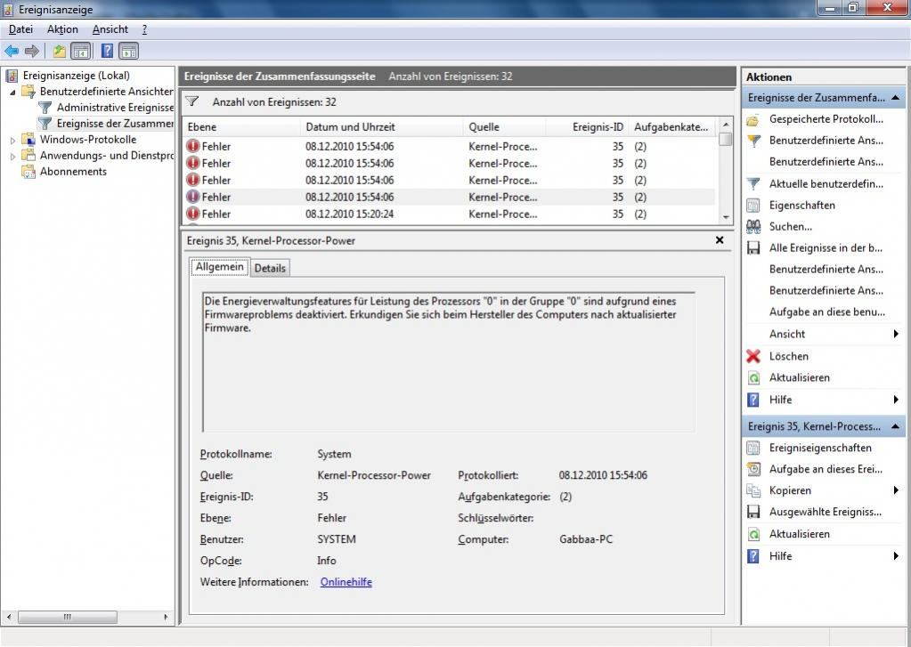

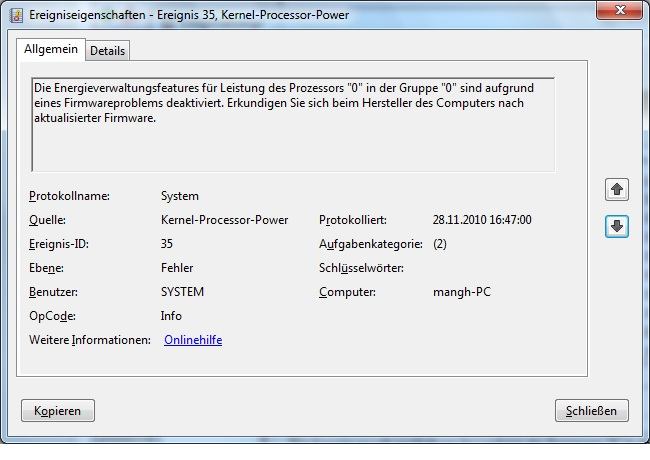

schau doch mal in der Windows Ereignisanzeige ob und was da drinne steht nach dem Reboot des Freezes
fehlercodes:
würde an deiner stelle mal einfach n stärkeres netzteil ausprobieren oder davor mal den neuen ram mit memtest testen..
