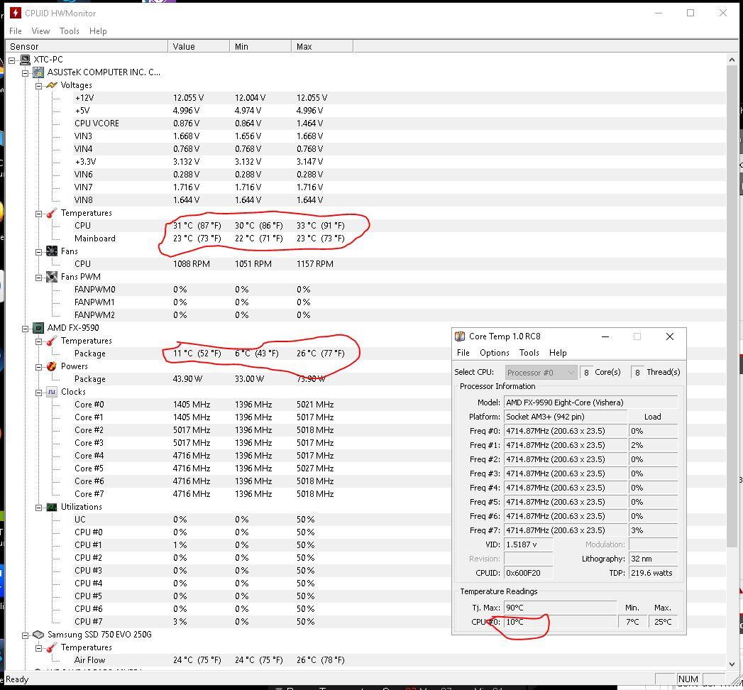

Das sind die aktuellen Werte wärend ich gerade tippe:
Die Temperaturanzeige ist völlig falsch, außer deine Lufttemperatur in deinem Zimmer liegt wirklich bei 3 Grad und du hast eine sehr potente WaKü eingebaut ;)
Auf Amd-Temperaturangaben kann man generell wenig vertrauen, sie geben die berüchtigtsten Temperaturen im ganzen Hardwaremarkt an.
Versuche doch mal ein anderes Programm, es könnte "auch" an der Software liegen, zb hwmonitor.

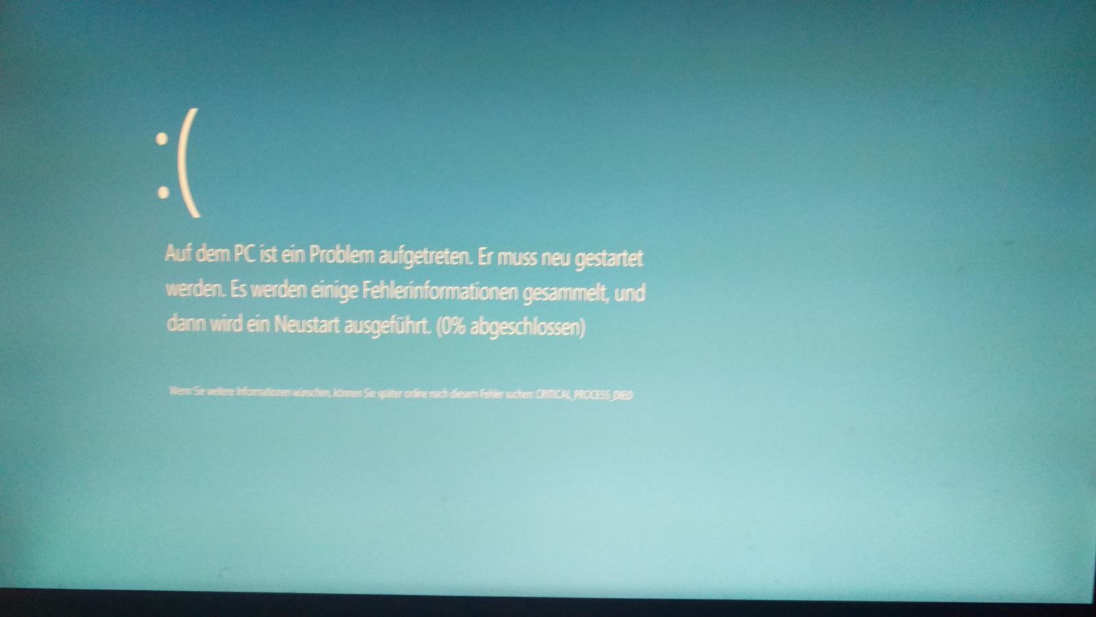

Ok ich vermute ich habe das Problem gefunden...das Board.
Immer wenn ich HWinfo64 starte bricht der beim zusammenstellen der Informationen zusammen und es kommt dieser Bildschirm:
die Prozentanzeige bleibt bei 0% er sammelt nicht und startet auch nicht selbst neu.

Und was HWMonitor angeht da finde ich die Werte irritierend wenn ich das richtig seh ist der cpu da 2 mal mit unterschiedlichen Temperaturen angezeigt wobei das 2te mit CoreTemp übereinstimmt
Die Werte sind unauffällig, sprich ok, ist dein System Virenfrei, du könntest mal die Übertaktung der CPU etwas zurück nehmen und gucken ob das den Fehler behebt ....

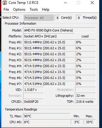

Ich meine was etwas komischt ist, die vid ist mit 1,5187 (tubo vid) angegeben, maximal gelaufen laut screenshoot ist er mit 1,464 ...
Der 9590 ist ja die gleiche CPU... Der braucht definitiv mehr VCore.

Im Bios pendelt er übrigen zwischen 1.428 und 1.440V hin und her, bei HWMonitor sogar von 0.8 - 1.464V, die angegebene 1.5187 bei CoreTemp erreicht er laut HWMonitor nichtmal beim zocken.
"Im Bios pendelt er übrigen zwischen 1.428 und 1.440V hin und her, bei HWMonitor sogar von 0.8 - 1.464V, die angegebene 1.5187 bei CoreTemp erreicht er laut HWMonitor nichtmal beim zocken."
und genau das könnte das Problem, weil die vid ja mit über 1,5 Volt angebegen ist laut screen ...
