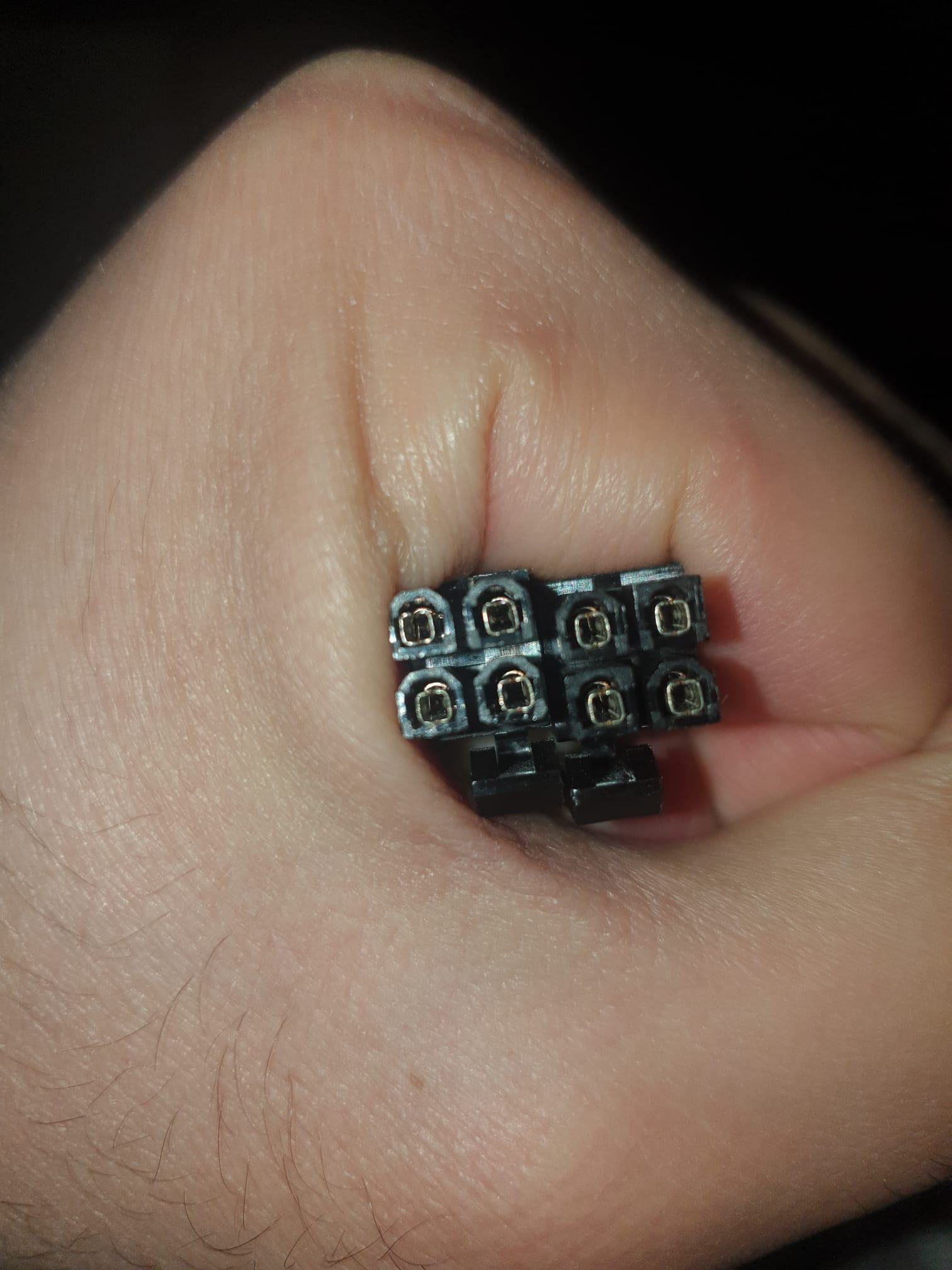

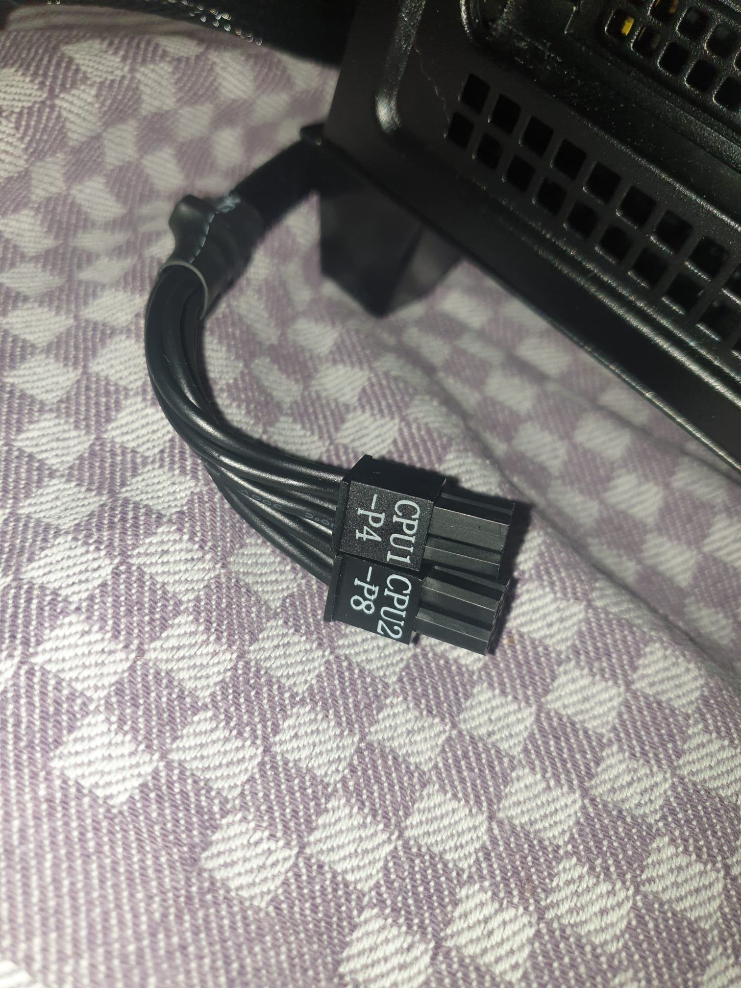

Die einzige Fehlerquelle die mir in den Sinn gekommen ist war der CPU Stromstecker.

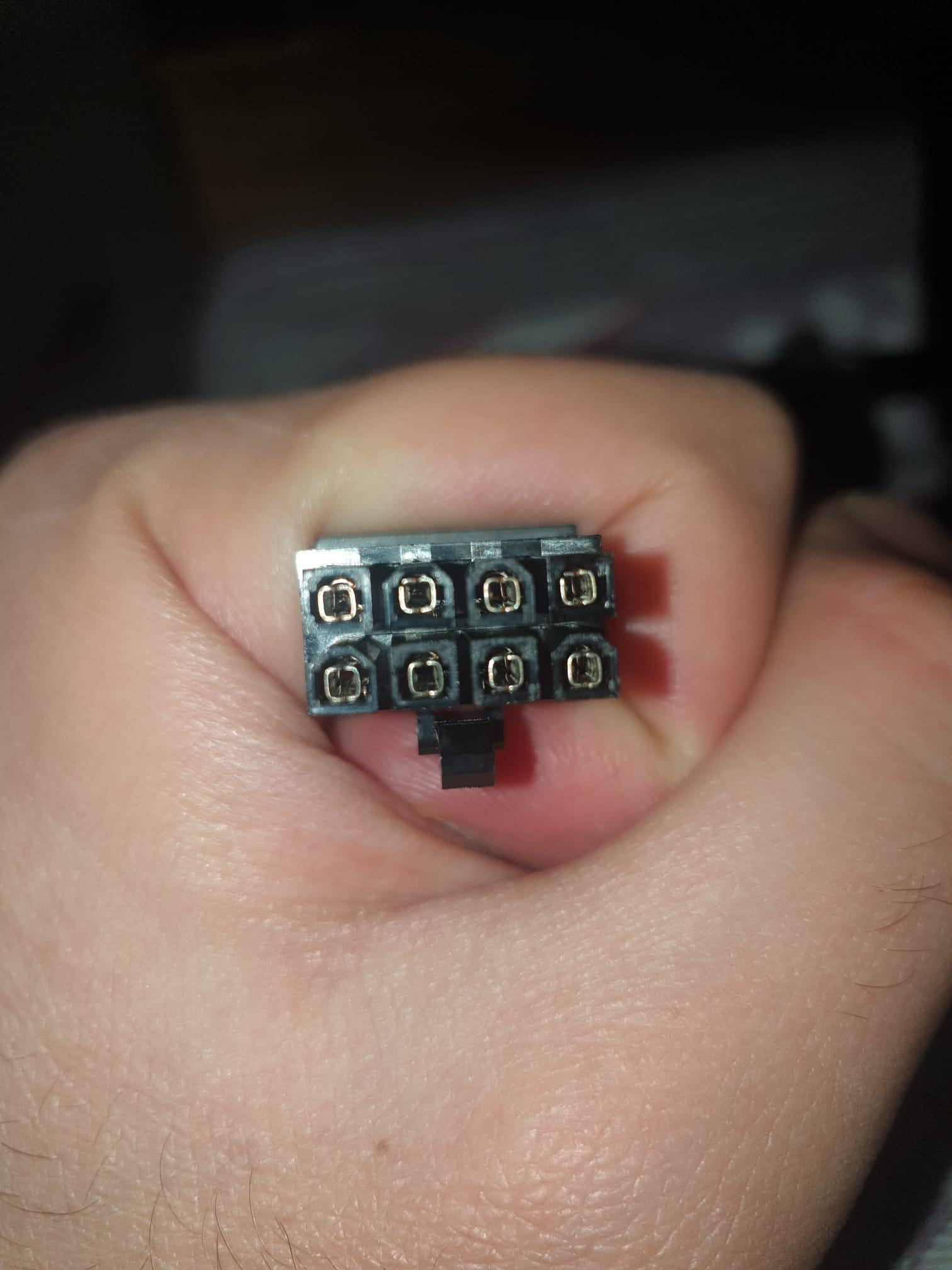

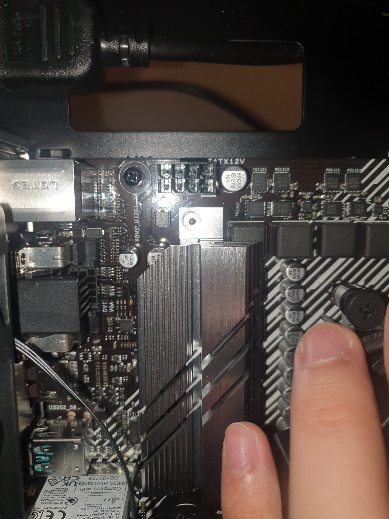

Am selben Stecker habe ich 2 ausgänge für das MB. 1x P4 und P8 (jeweils 2 4Pin Stecker, siehe Bild 1&2) und 1x P8 (ein 8Pin Stecker, siehe Bild 3&4).
Nach meiner Recherche sind beide Stecker identisch, bloß der eine ist gesplittet und der anderen nicht, für MB die entweder nur 1x 4Pin oder 1x 8Pin und zusätzlich 1x 4Pin benötigen.

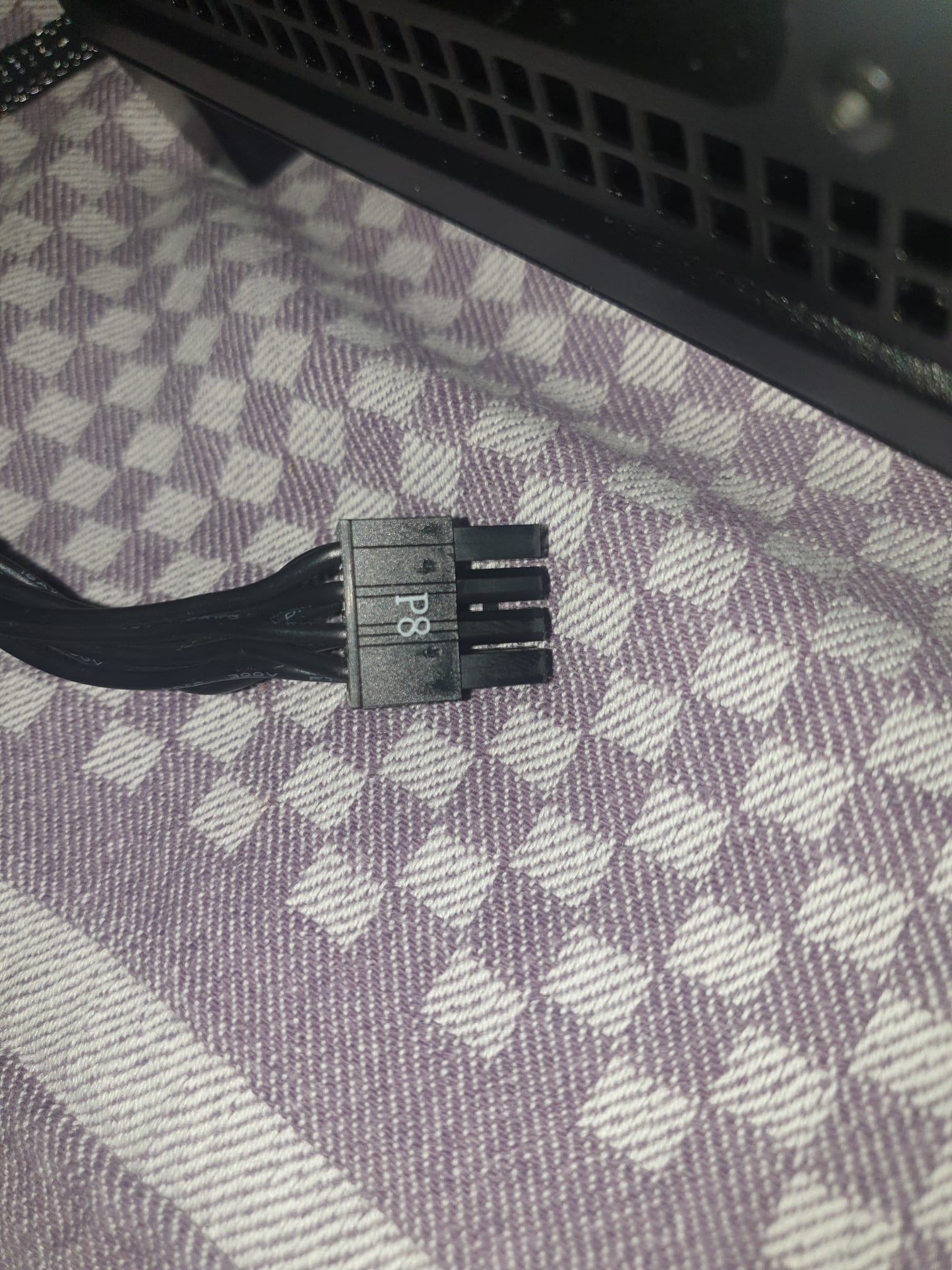

Ich bin trotzdem davon ausgegangen dass der P8 Stecker der richtige für die Stromversorgung der CPU ist, weil bei dem alle Pins identisch sind mit dem CPU Stromanschluss des MB (siehe Bild 5).
Jedoch passt auch der P4/P8 Stecker, da muss man quasi 2 Häuser in 2 Vierecke stecken, was laut meiner Recherche kein Problem ist.
Denn GPU hat auch mehr 1 Viereck mehr als der 8 Pin VGA Stecker, trotzdem funktioniert es bzw. so hat es Be quiet vorgesehen.
Lange Rede kurzer Sinn, beide Stecker (sowohl P8 als auch P4/P8) müssten für die Stromversorgung der CPU funktionieren.
Also habe ich P4/P8 als zweites getestet und leider auch hier kein Erfolg.
Ich würde also ausschließen das es an dem CPU Stromstecker liegt.

Stromversorgung
1x 4 Pins sehr alte Boards
1x 4 Pin ( + 1x4 Pin geteilt ) das Du das wie oben nutzen kannst
2x 8 Pin für Boards wo 2 Anschlüsse haben

- Habe erneut den P8 Stecker probiert und auf P4/P8 verzichtet
Und siehe da der PC bootet!
Vielen Dank!
