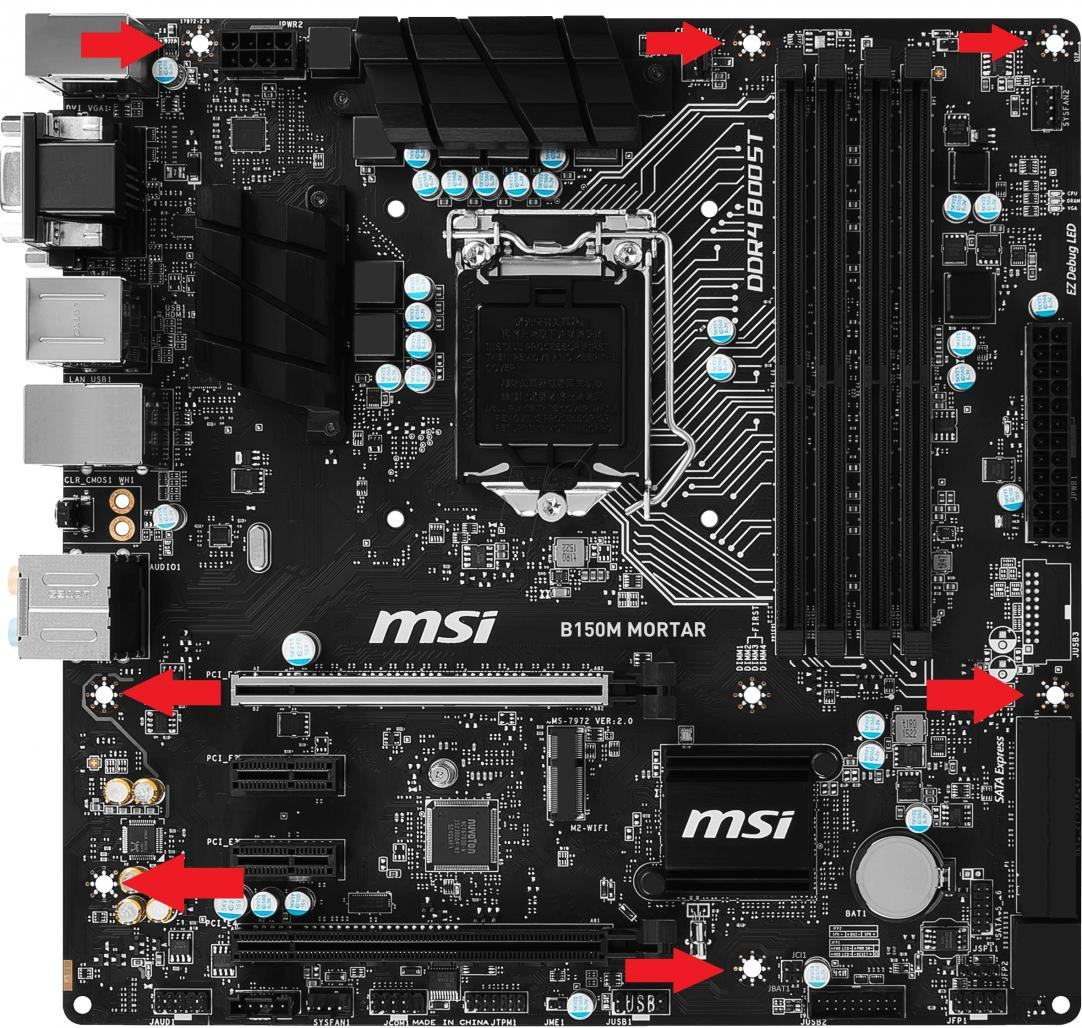

folgendes Problem ich habe mir vor 2 Wochen einen PC zusammengestellt und zusammengebaut. Es lief auch alles super bis zu dem Zeitpunkt wo ich eine interne Festplatte nachrüsten wollte.
Nachdem ich sie ordnungsgemäß angeschlossen habe wollte der PC nicht booten und die VGA leuchte des Mainboards leuchtete (laut Handbuch leuchtet die wenn die GPU nicht erkannt wird). Allerdings habe ich die Grafikkarte nicht einmal berührt. Nach ungefähr 7 mal neustarten bootete der PC ohne Probleme und die Festplatte ging einwandfrei. Dann hatte ich das Gehäuse nochmal aufgemacht um einen LED Stripe einzubauen und dann wieder das gleiche Problem.
Also immer wenn ich das Gehäuse öffne (so kommt es mir vor) bootet der PC danach nicht. War auch mein erster Zusammenbau, dachte schon ich hätte irgendwas falsch angeschlossen hab aber alles überprüft. Auch im Systemtest funktionieren alle Komponenten perfekt.

Habe die vorgegebenen vom Gehäuse (Carbide Series 88R MicroATX) verwendet und an den Markierungen auf dem Bild geschraubt.
Also bei den Rambänken ist das Loch mit einem Abstandshalter der einen Stift hat gefüllt
